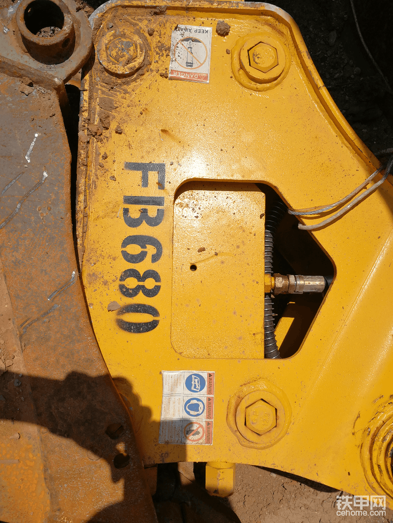

新买的炮头,第1次用就卡炮,怎么回事?

看看是不是回油

经销商还在保修期吧?
唐山小伙
2019-12-31
68锤10-11个压力就行。
烟台方拓精密
2019-09-01
回油不好,或者破碎锤卡阀,
丽水破碎锤
2019-07-12
把钎杆取出来,在检查一下内外套
开神钢讨饭
2018-07-29
我的买回来也是这情况 借别人炮机可以正常用 自己新炮机 就压不下去 后来把回油管 直接接到液压油箱里面就正常了

氮气压力太高了
不经过回油滤芯了?
