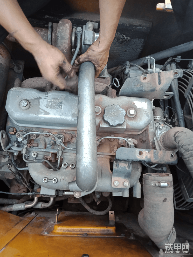

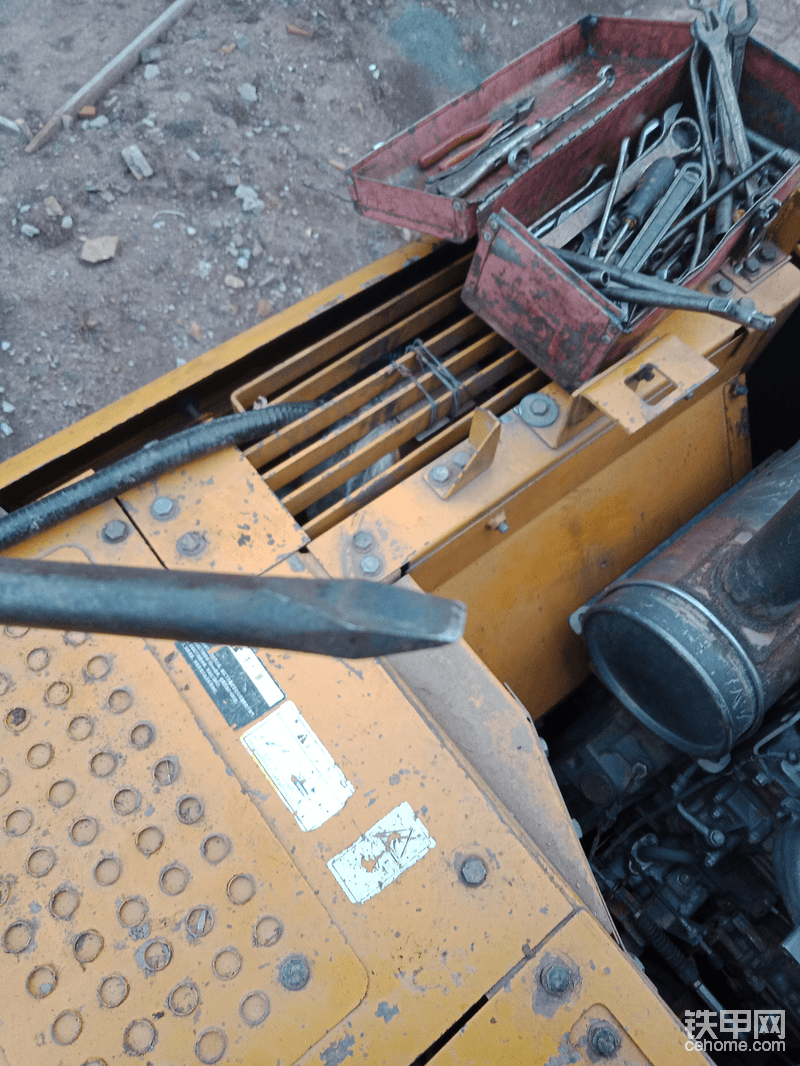

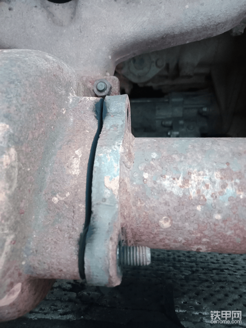

增压器跟排气简连接处一颗螺丝断了,本来有四颗,断一颗也无所谓,但觉得别扭,刚好有空,就取了换颗,当时觉得又不是大工程。一动才知道什么叫麻烦。取管子就不说了,居然有颗底座螺冒不好放工具,直接用专用丨工具野蛮的弄断。
取下来后取断掉的螺丝,一切都在掌握中,不费吹飞之力就拿下了,先钻孔,再用专用工具拧。

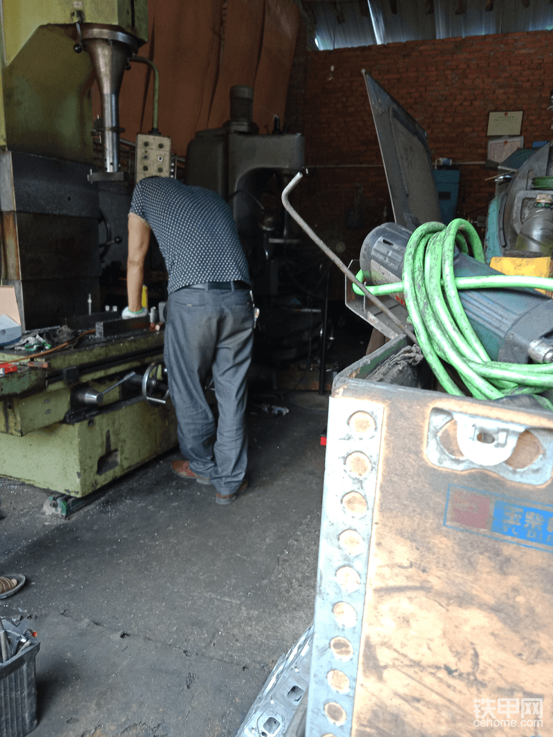

没办法,加工吧!但连螺丝都不好买,还在校油泵那去找的颗,但加工出来眼太小了,没原来的三分之一大
没办法,只有硬着头皮用,,上是上好了,但一想到后续会不会出问题就叫我如梗在喉,首先就是洞小了机油供油不足造成增压琴磨损加快,其次洞小了流不顺畅会对机油泵产生的问题和冬天会不会堵塞的问题,想到这些就头疼。
