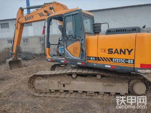

215
215

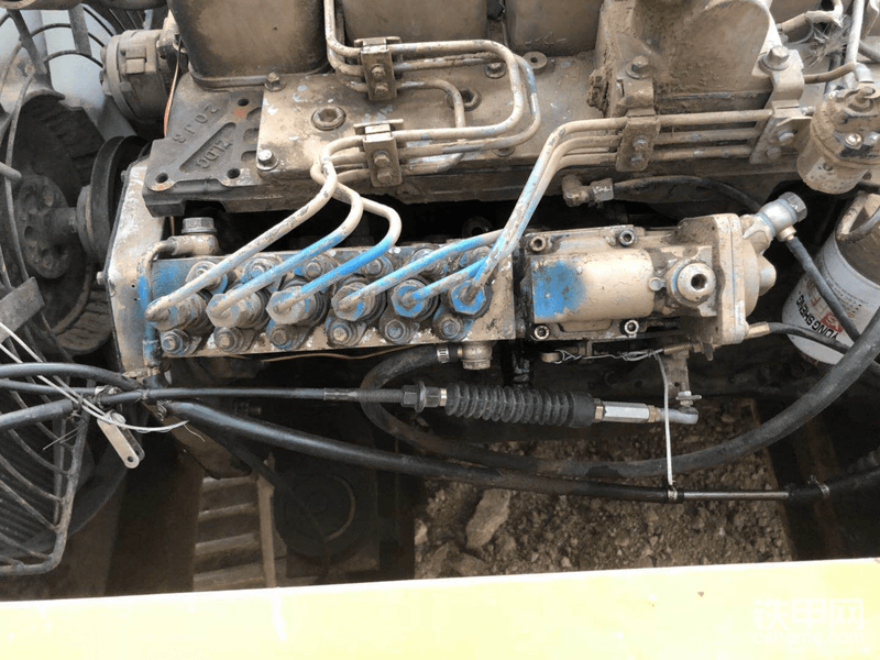

先说大三姨,这辆还挺新的,原车油门马达也是用了挺久的,也接近退休了,不太灵关,油门忽高忽低,加减油也不太到位了。
整机保养的还挺好,没什么大问题,小修,小保养。

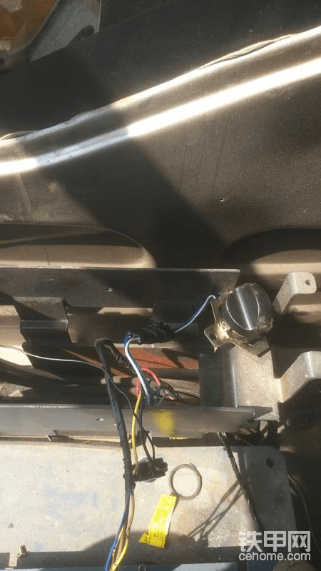

油门旋钮,一键加减油,装好这个,几乎回到原车的控制水平,老板很是满意,而且这个马达也不算贵。
拉线位置,正在安装。
准备固定拉线。

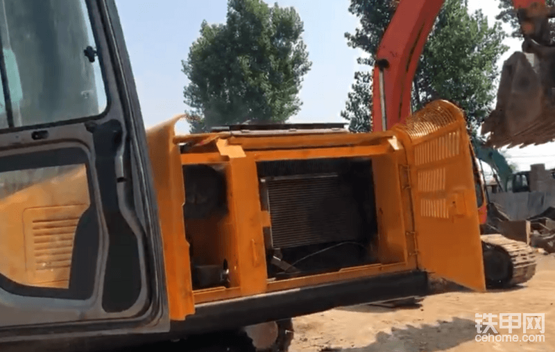

这两俩三一都是带熄火的,所以就只装个单线,带自动怠速,一键油门,比原车功能上有所增加,使用起来也比较方便实用。
这里三一还相对风韵犹存,可能还没见过风风雨雨,所以保养的还真不错,装上马达试机就更给力了,动作完全跟得上,老板甚是满意。

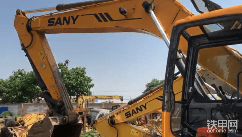

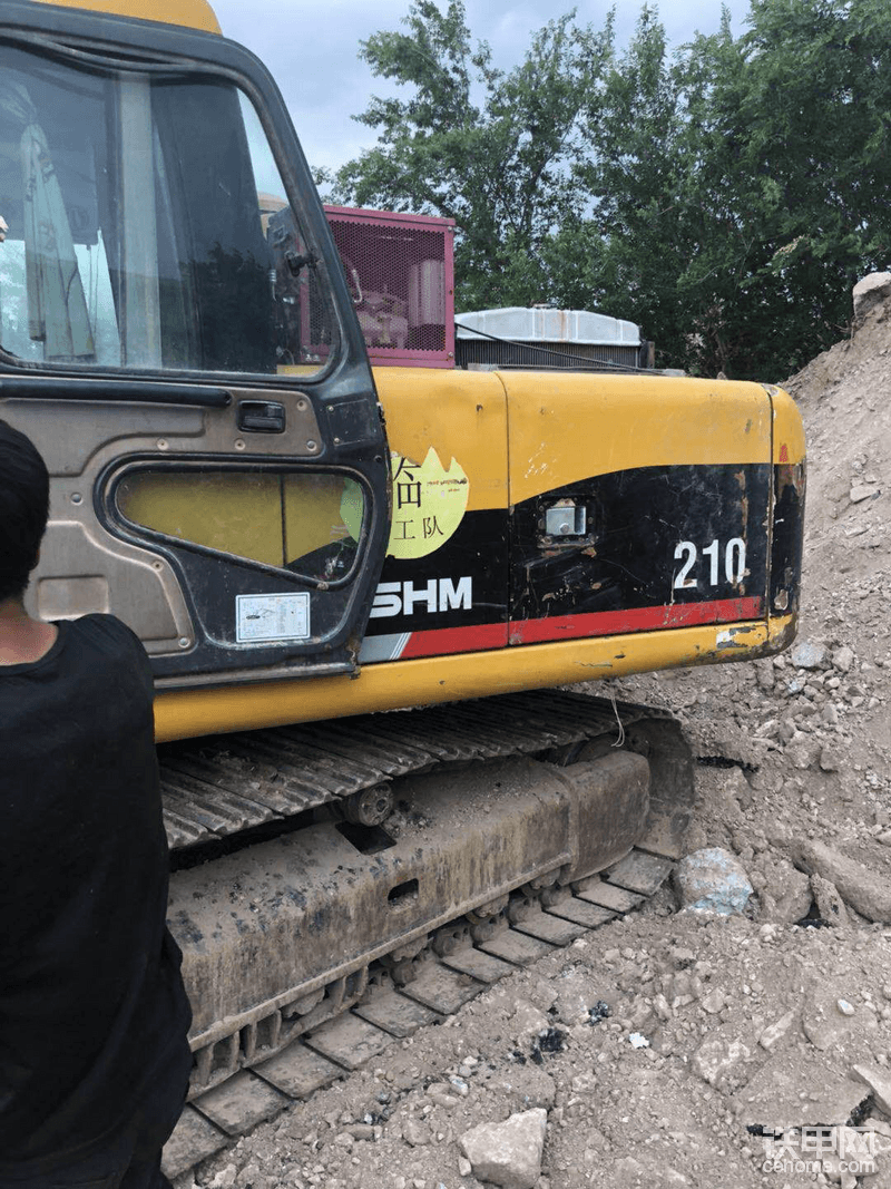

接下来是小三姨,210
三一210
三一210
这个三一就相对来说有点人老珠黄了,已经身经百战了。所以长得就毕竟面前,不过还是很给力,各种动作无压力。

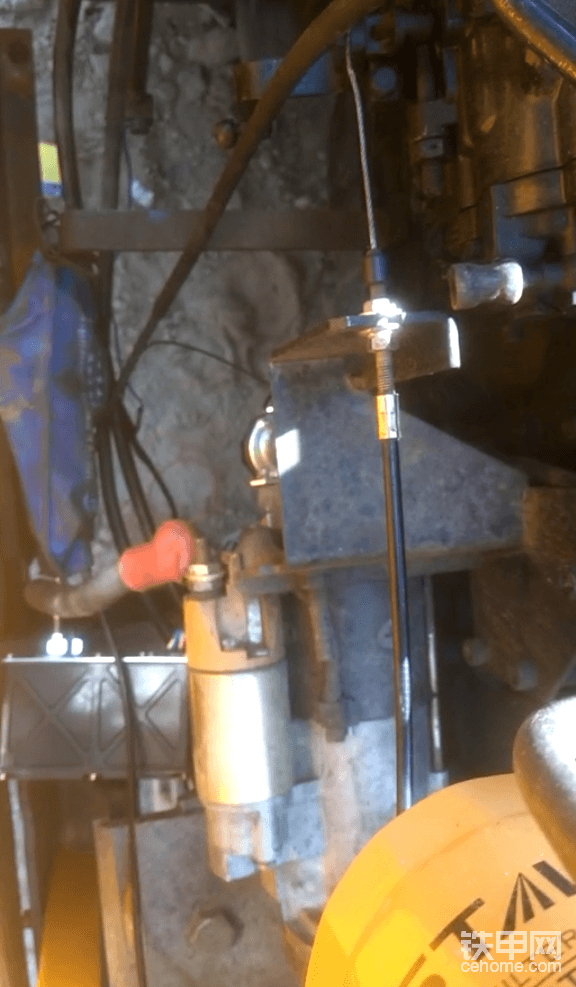

同样是装了单线,两个合计转起来也没费多少事,毕竟本来的问题不大,所以这样装好基本试机成就可以了。
单线油门马达
单线油门马达
单线油门马达,不带熄火。
