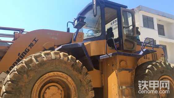

    哈喽 相信大家看到我前几天发的两篇偷沙被扣车九天的两篇帖子了吧。已经好久没发过维修帖了。今天给大家带来的是一篇维修帖更换转向油封。最不愿意修车了,每次修车把车搞的不是这油就是那油 唉。

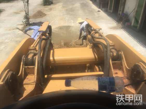

  说起这个转向油缸吧,新车到现在都没动过着转向油缸油封,上个月干活的中午吃饭休息的时候围着看了看,发现铰接处左边的转向油缸有点小漏油觉得漏的没多厉害,所以没去管他。直到前天干活的时候发现交接销位置湿漉漉才发现右边的转向油缸也开始漏油了,而且两边也开始一起漏了,有点小严重了就不敢怠慢了。立马打电话叫来了修理工,刚打电话过去修理工都出去忙着自己的维修了只有第二天早上才能来,就这样拖到了第二天也就是今天早上九点多的时候修理工带着油封开着皮卡赶到工顺便多了个小徒弟,简单的说明情况后开始修理。
     刚开始先是换左边的转向油封把装载机方向右边打死,先是修理工叫他的徒弟把转向销的两个螺丝以及两根液压管拆了再师傅亲自出马用工具把卡油缸的卡簧给弄出来,再把液压油排出来后一进一出的慢慢的把油缸缸杆拔出来,拔出来后师傅很小心的找了个纸盒垫在地上把缸杆放在上面,把油缸活塞几个螺丝用工具卸下来后检查密封圈破损情况,发现有一个密封圈已经从变形了需要更换一个新的,修理工的小徒弟从车内拿出两盒黄色的印有龙工标志的专用密封圈把旧的弄了下来新的替换了上去后发现转向油缸有个小坑但师傅说问题不大拿东西稍微的给我磨了磨就好了,密封圈换好后开始装上去小心翼翼的塞回套筒然后将销子插上去两个螺丝紧好,油管装上,启动后又把把方向往左边打死换右边的顺序跟上面描述的一样,我就不一一说了。花了一个小时左右弄好,再顺便提个桶去河里提水洗了一下车。人工+两套转向油封包维修费用:450元。我也不知道贵不贵。
