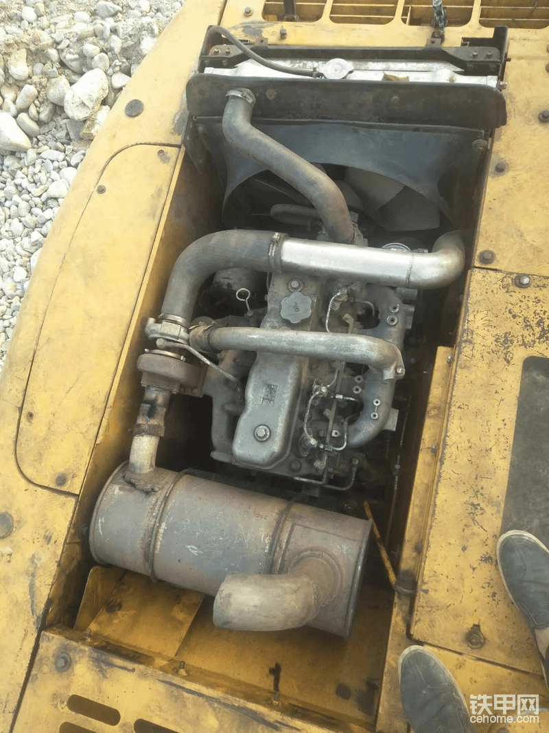

这次的厦工是个老爷机,看怎么样子就一目了然

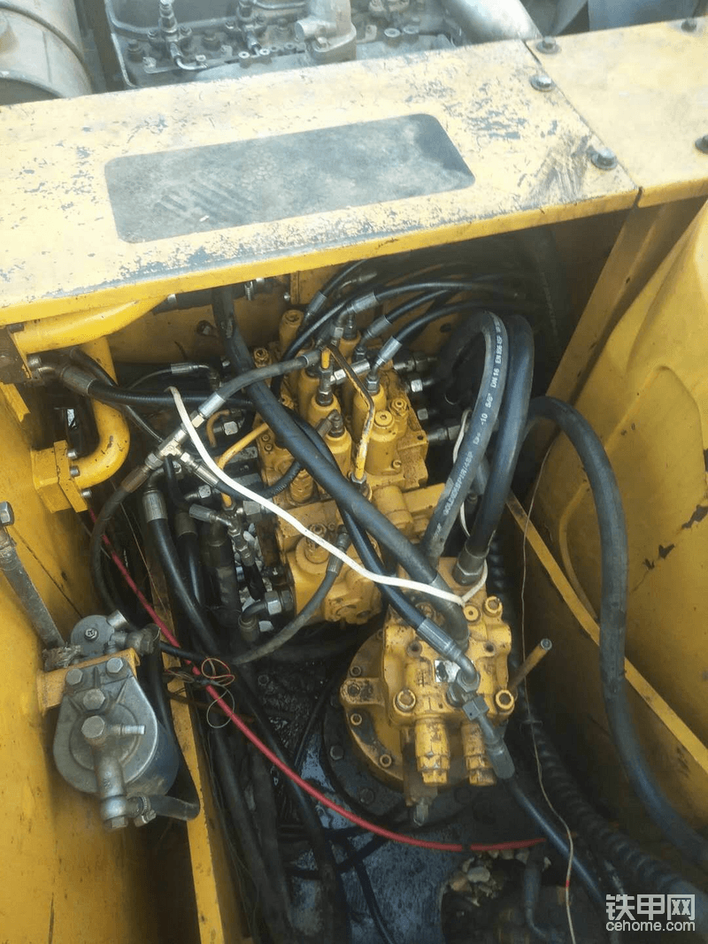

看上去破破旧旧的,里面的东西也差不多,所以一个人实在搞不定,毕竟牵涉的东西有点广了。

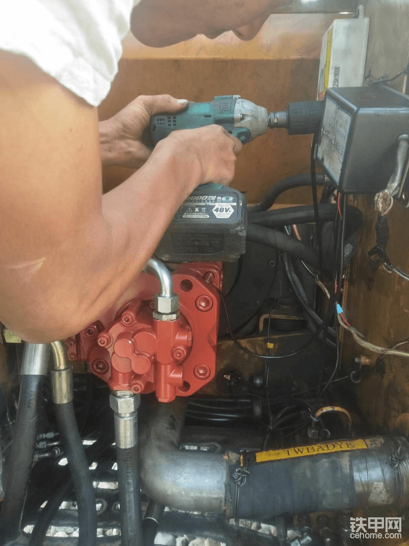

这台厦工的话,修了也一段时间了,主要是水温和液压那一块的问题,我这哥们儿就负责搞好水温那一块,我就来调泵。

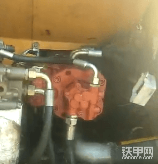

再熟悉不过的川崎,老对手

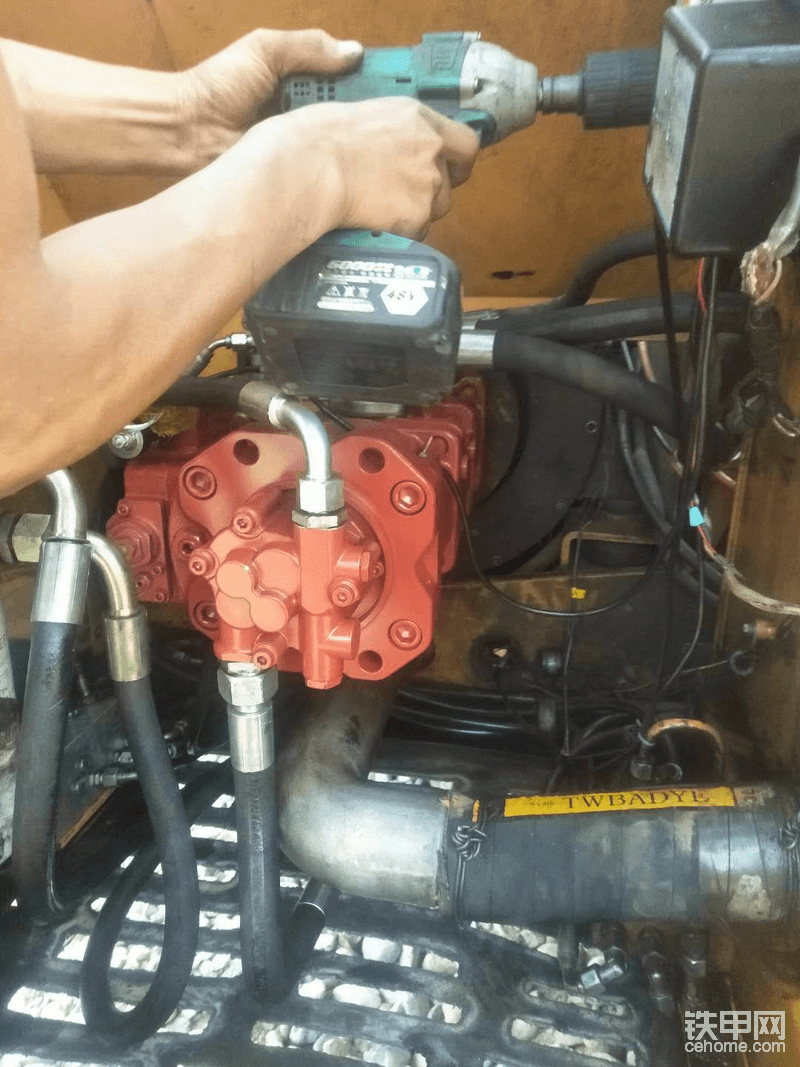

准备装泵控板
大伙都熟悉的小板板,也是我这个的老本行了,今年确实是靠这个赚了不少。这次不过也不是单单装这个,还有调了一下水温

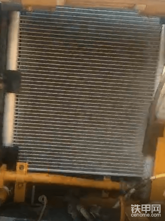

清洗的水箱,是那哥们的功劳
大伙看看现场效果,搞了个泵,确实把水温压了不少,液压那边也照常的稳定了,协调了。
有时候挖机的问题确实不是单方面的,是整个机牵连起来的,现在入行久了,也慢慢意识到了,还是有很多需要学习的地方。希望各位老铁多多指教,多多交流,共同学习进步。
