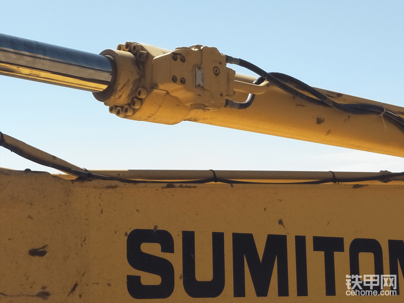

这是个什么东西
手机用户bchkm01
2018-07-03
想看一下长见识,最后还是没结果
lu_James
2018-07-03
可能是个定位阀
wjryxd
2018-07-02
这个是保持阀,又叫安全阀,防止油管突然爆裂工作装置瞬间掉落
手机用户aksuvx7
2018-07-02
不是国产机型,进口的
回复(1)
152****1315
2018-07-02
保护锁
刘挖
2018-07-02
是不是类似汽车得断气啊
鲁山赵常俊
2018-07-02
不错的设计
江江江
2018-07-02
粗俗些说就是一个液压开关。
这城市那么空
2018-07-02
保持阀,带称重的车都有
回复(2)
挖掘机小票友
回复wjryxd
2023-08-18
不,很有关系
回复
wjryxd
2018-07-02
称重的是你挖机大小臂连接处那个,油缸上那个跟称重的没关系
回复
伟立机械
2018-07-02
缓冲器吧
进口的
