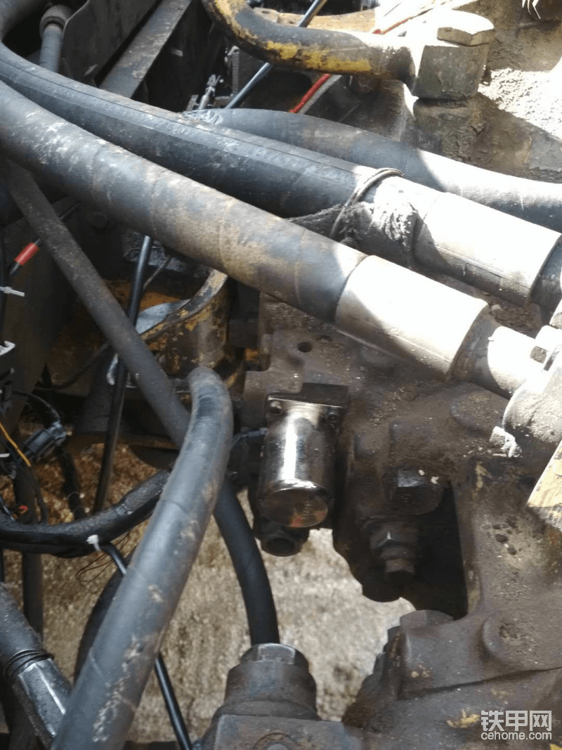

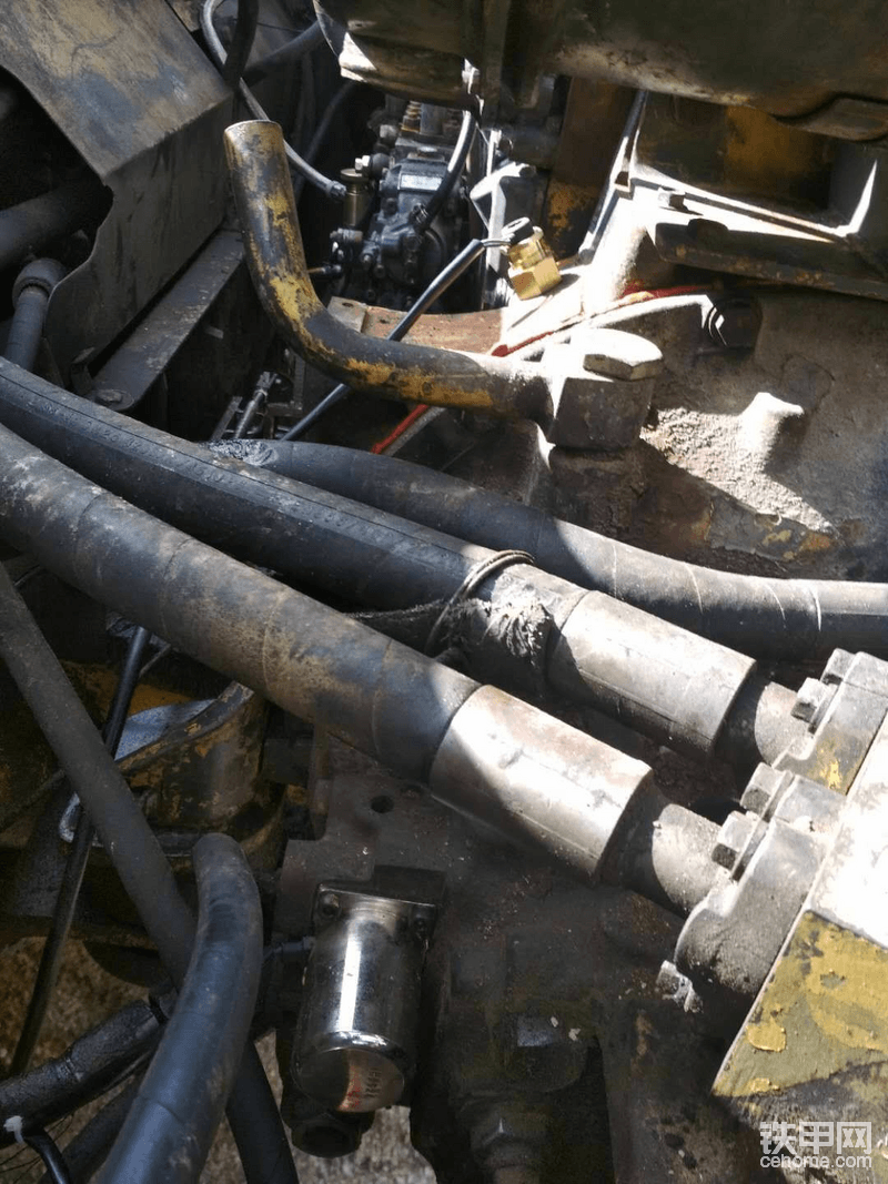

这次搞一个小松的机子,拖机头,太大臂熄火,其他的都搞来搞去,就是不行,后来测了测电磁阀,觉得是问题所在,老板却说这是新装的,没问题,还说我不懂🙃

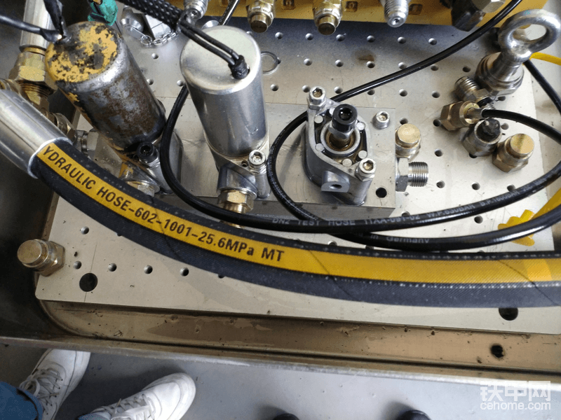

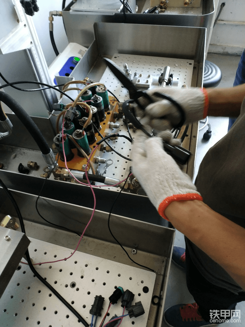

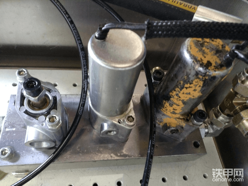

为了证实这个问题,后来请师傅老人家找了一个测试台(师傅确实人缘广),测了一下
国产的和原装的
国产的和原装的
测试台
测试台
请人家师傅测试
请人家师傅测试
测试
测试
仪表
仪表
过程
测试结果,果然不出所料,国产的质量实在不敢恭维,老板只好又掏钱去换个好的,这才搞定。
