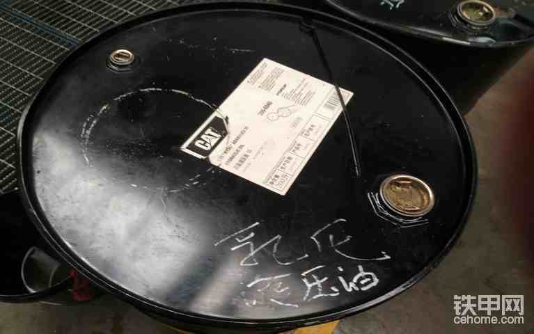

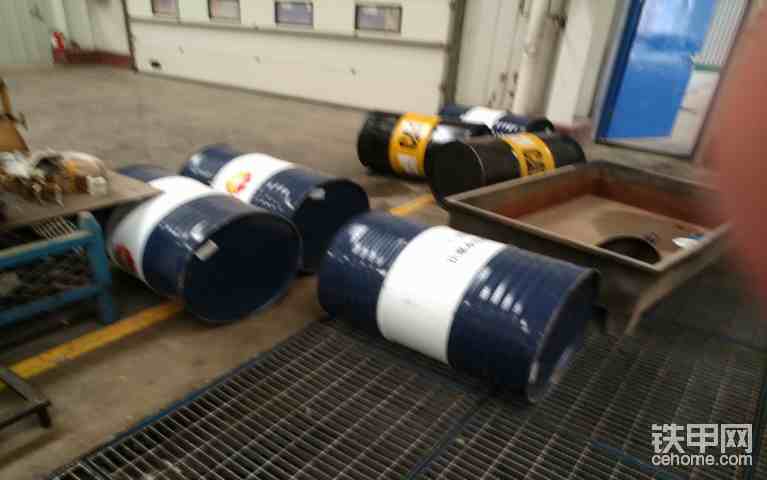

在工程机械的使用中,由于各种原因,导致液体油品--【液压油,机油,传动油等】进入过量水分而乳化失效,为了彻底排除乳化油品,不得不使用远多于机器容量的新油进行替换性的更换,一般往往需要用4-5倍的新油才能达到效果,而替换下来的那么多新油,就因为含水太高而废弃或搁置无用;
曾在本坛子里与一个同行抬杠,他们发电厂汽轮机油并联安装离子交换树脂进行分离--而这对于小规模及零散用户无法做到;
日前,因为进口的几台349D二手挖掘机的液压油,到港就发现液压油乳化现象,如果按照常规替换法,需要几十桶新液压油,十几万元成本;

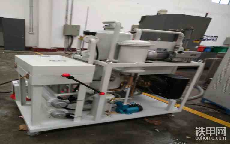

经过综合评估,决定建立油品乳化分离工艺,以便解决这问题;
购买了小型液体油品分离机,经过分离,成功解决了这批液压油乳化的问题,大大降低了维修成本,也给今后类似问题创造了新的工艺流程。
