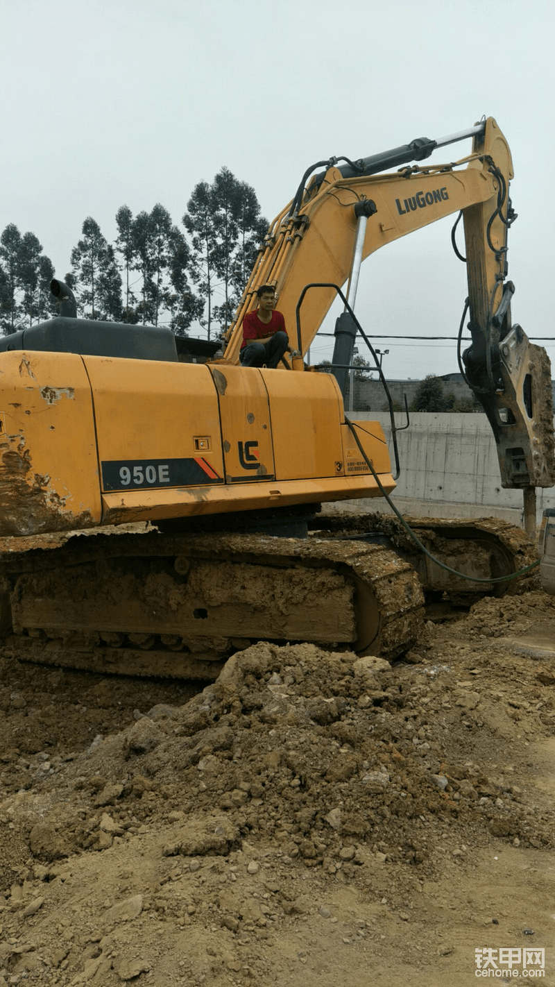

一步一步排除检查吧。这是我从35机做到柳工950,花了10几年总结出来的,这都是花钱得出来的呐,做挖掘机累啊[表情]哪里有漏掉的欢迎各位大神补充
