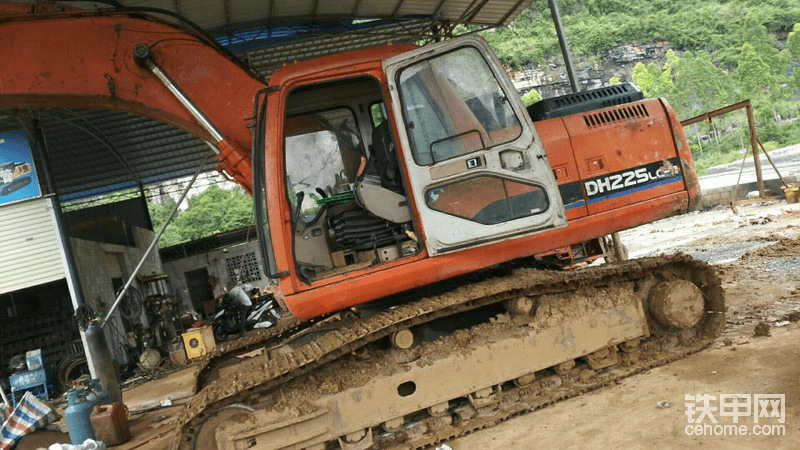

跳舞的挖机,让挖机再跳舞,今天继续挑战不可能,这次结伴再入深山,又要降服一个大恶龙啊!
斗山225-7
斗山225-7
不知道老铁们有没有见过这种情况,那烟真的是遮天蔽日啊,看看图片,不知道会不会吓到你。
黑到不行
黑到不行
又浓又大
又浓又大
这次真的是一个大挑战,之前真的没见过挖掘机能喘成这样了,机主也是嫌弃死它了,老机老成这样,也算是一个特例了

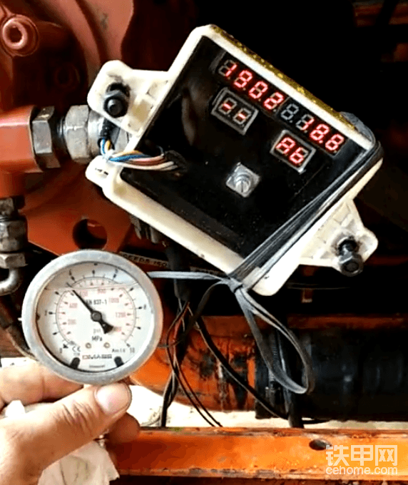

机子是新换的泵,机主也很无奈,还以为是被泵坑了,结果我们来一查,还好不是大问题,只是分流不匹配,发动机那边协调不好,这样就好弄好多了。
老伙计了
老伙计了
这次换的新泵,确实下了不少重本,用起来把老板气死。这次也是加装一个泵控板,也拍了个调试过程,老铁们可以指点指点
正控
正控
正控
正控
这个泵是正控的,转速压力随着电流的增加而增加

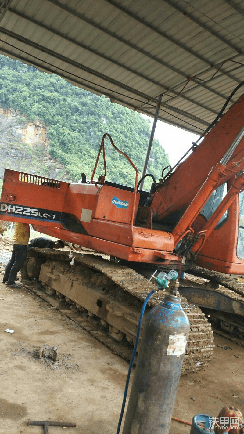

这次搞机和几个师傅一起来,弄得也快,就是中间下雨了,不过一切也顺利。
现在入深山老林都是家常便饭了,风景好,空气好,鸟语花香,不过就是东西要带齐,要不然,脸就丢大了,赚不到钱事小,白跑一趟,而且还让人家机主失望,那才是大损失。这次也是很幸运,都在能力范围之内,而且又有别的师傅在,没打脸,不过这次真的可以载入我这个职业生涯的史册了,这烟,真是杠杠滴,说到这里了,老铁们有经验可以多交流指点,小弟也乐意分享经验
