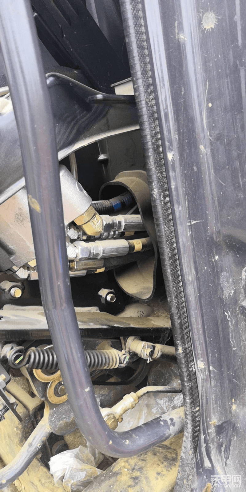

前天上午快下班那会,做事时候突然闻到一股液压油味,打开侧窗之后味道更浓烈了。然后下车看了下,估计了下位置。在驾驶室闻到味道时注意观察了下大小臂的油管,没发现滴油,于是直接把目光锁定在底盘。
一看,还真是,流到履带上都是,连忙把液压油油箱盖旁边放空气的按钮按了,漏油才没那么严重。于是打电话给公司,中午吃完饭带来两个大挖机师傅,再他们来之前,把底盘的铁盖子拆了。来之后试了几个动作以后,知道是右旋转的油管爆了。但是又找不出来是哪一根管子。

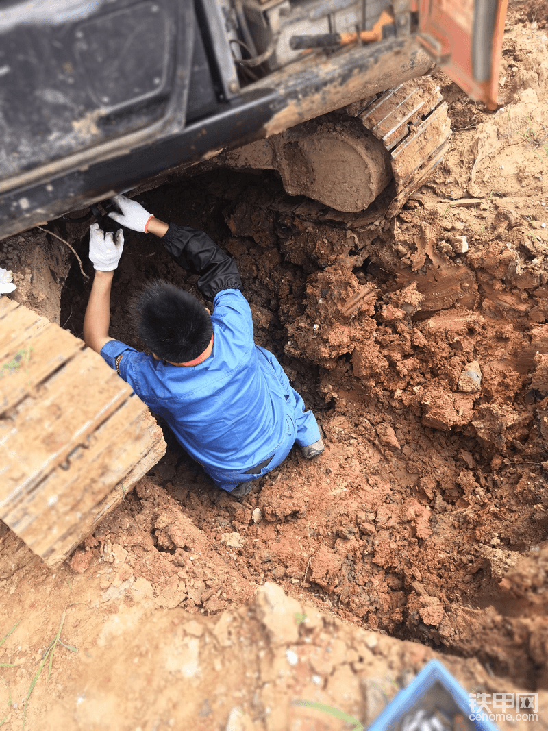

于是打电话给售后维修的师傅了。师傅第二天上午来的,接到他以后,我买了两大瓶矿泉水,然后开始修机器。我在挖机上面做动作,他在下边观察,刚做完右旋转就发现漏油了,保险起见,我把其他几个动作都做了,结果只是这一根油管爆了。然后拆开了左手柄,把盖子打开后,就发现好多根很细的油管了,只是每根管子上面都写了不同的英文字母。
售后的专业性此刻就体现出来了,他先把所有的油管螺丝先给松了,然后从底盘那个位置拽破了的那个管子,然后上边的管子就往下落了,之后他在下面拽我给他送。管子拿出来后,我给公司管理挖机的兄弟打电话,他开着车子过来,半个小时左右配回来一根管子,我再配合着师傅把新油管装上,试车做动作,不漏油了。然后熄火,师傅把管子塞好,问我要了个报废的手套,垫在管子下面,以免碰到铁刮伤管子,之后上好底盘盖子。师傅之前也修过几次这台机器,说他上次修的时候油水分离器里面水都是满的,油管不是自然磨损破的,是之前在别的工地做事,底盘盖中间位置被戳破了一个洞,有坚硬石头或者其他东西伤到了。然后跟我说,三千多小时的机子,伤痕累累,我老板已经没对这机子做什么指望,能做事就行。听的我心里哇凉哇凉的。
