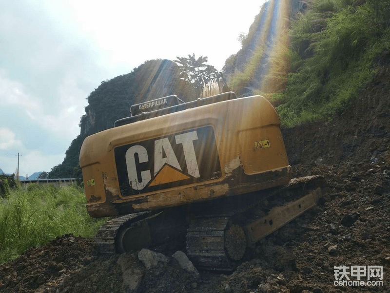

这次接了个深山老林的活,老机卡特320D大火龙。
烈日炎炎
烈日炎炎
这次是怎么防暑降温的呢。

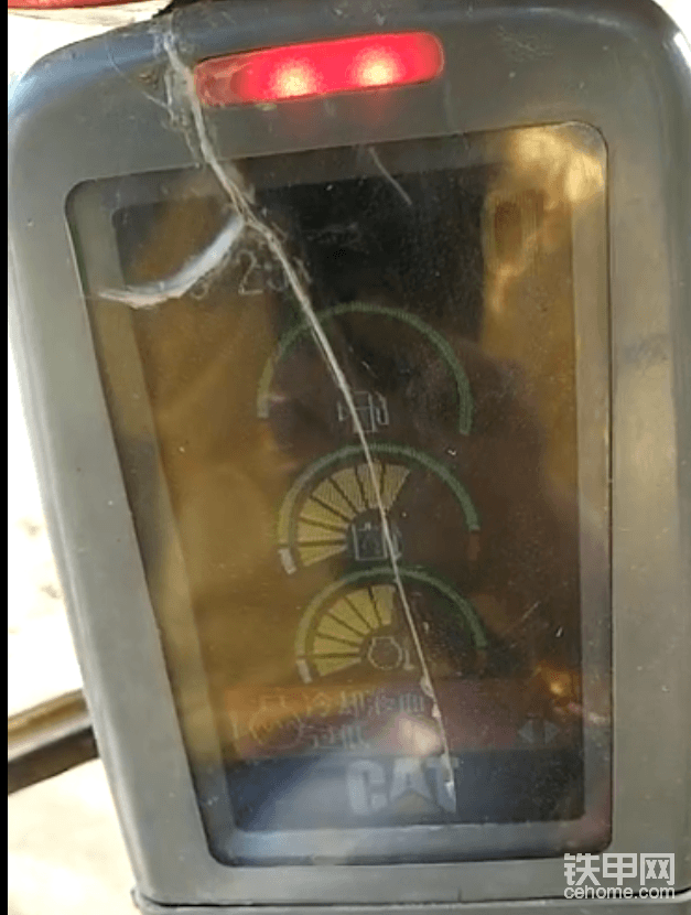

这个320D,到了夏天,绝对是个火龙了。干活两三个小时,水温报警,然后又得歇车晾一会才能动,真是把机主气到中暑啊。
老机
老机
卡特的机子应该是很耐操的了,不过这台也是被操的快不行了,黑烟,闷车熄火,,动作又慢,虽说还能用一下,不过确实是很耗费工时,人在这,干一会,歇一会,真的可以把人气死。

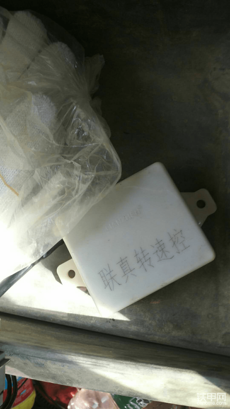

这个卡特的电脑板烧的严重,要是想换的话,那成本,也是大几万,,而且用在这样的老机身上,也是很不值得,所以就一直拖着,直到老板找到我这里。

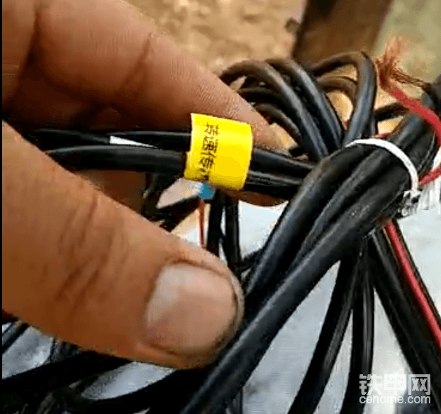

转速传感器线
转速传感器线

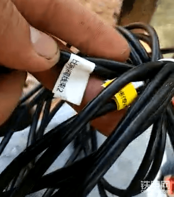

比例电磁阀线
比例电磁阀线
正负极线
正负极线
就四组线,电源,转速传感器和两个比例电磁阀线,接起来也简单,就是要注意把电源线接在ACC钥匙头上,不然就会烧板。
