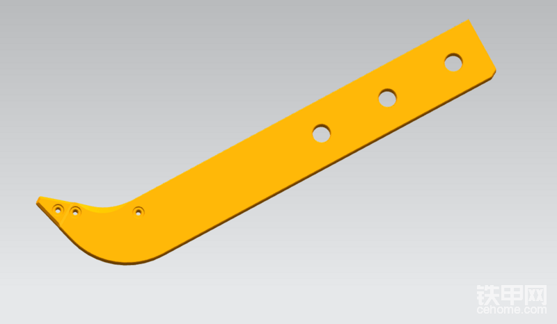

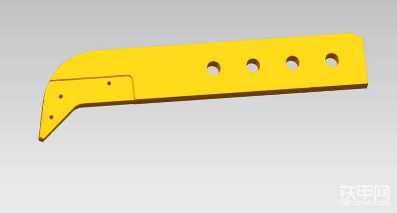

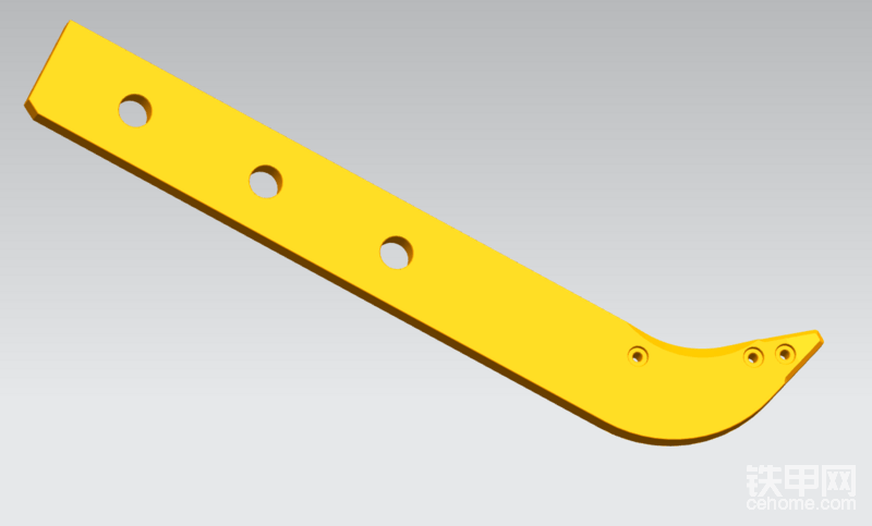

推土机松土器钩子探讨
雨弓 2018-11-27
国产一般都是火焰切割,最好是热模锻加工,不伤金属流线。
回复(1)
金牌小打杂 2018-11-26
材质和热处理要求,结构基本上大同小异。只能在材质和热处理上面下工夫。
回复(1)
松土器 2018-12-03
材质和热处理是一方面,加工工艺也可以改
回复
雨弓 2018-11-27
回复(1)
金牌小打杂 2018-11-26
回复(1)
材质和热处理是一方面,加工工艺也可以改
回复
这个是整体锻造的,但不是用热模锻干的
回复
