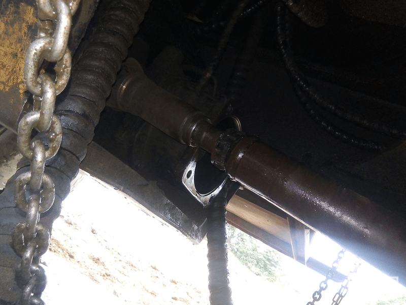

前期:去工地的路上车子突然抖了一下

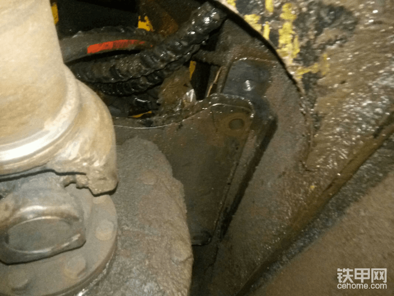

检查:变速箱螺丝只剩一颗挂在底盘上,马达处还有点  滴油:“导火线”
工地做完活后自己一点一点的将几颗掉了的螺丝带上。
 中期:没多久干活时出现磨铁的声音,没找出原因,后在换场时停路边时没事就检查一下变速箱螺丝,这不得了了螺丝竟然全掉了,变速箱都移了位。
等着修理工来,四个人弄了多半天又热又累主要是移位了,怎么弄都不行,后来发现是抵紧传动轴的过,又找来锤锤边锤边用千斤顶顶,弄了差不多半个终于给弄好了。这次打螺丝胶,再用风炮打紧,把人是整怕了。

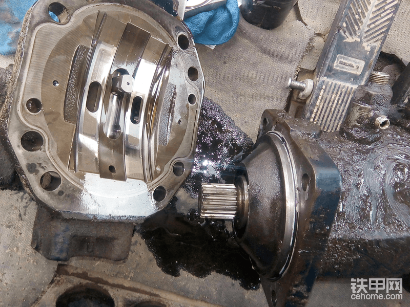

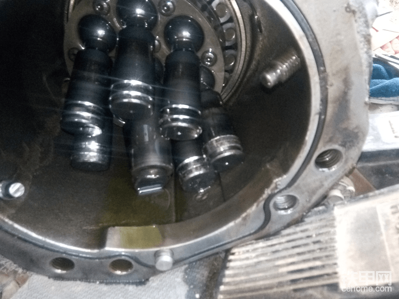

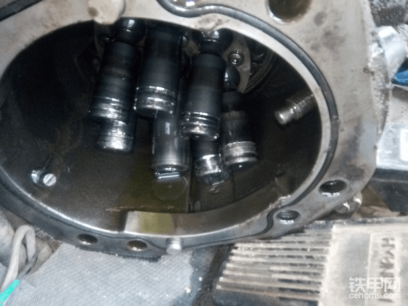

今天下午就来修车了,经过试车确定是马达的问题,工具准备好就动手术了。不一会就给拆下来了,油管堵好就开始拆马达了。

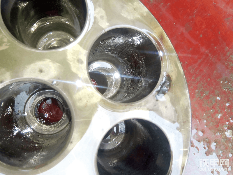

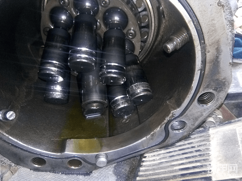

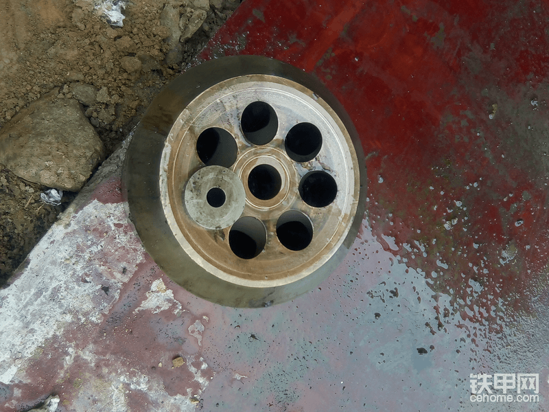

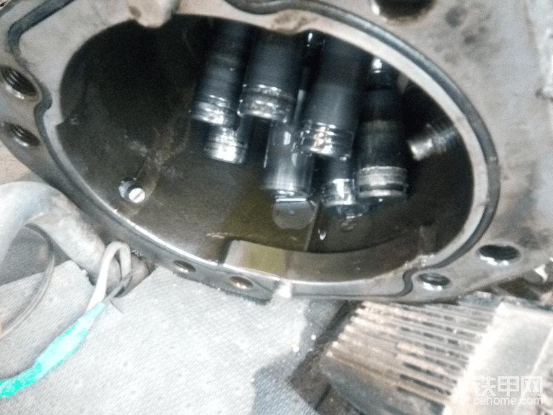

一拆吓一跳,螺丝用手都能扭动,滴油就是这造成的,开始只是轻微后来螺丝松多了一给油压力大油滴得快,位置也发生改变,马达里面损坏过度再造成走不动。
