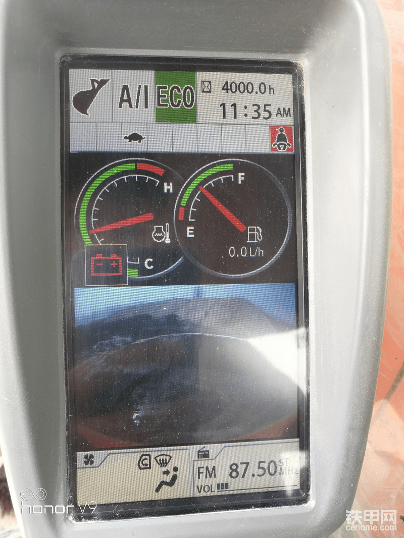

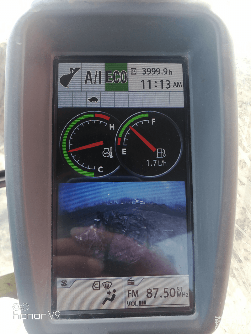

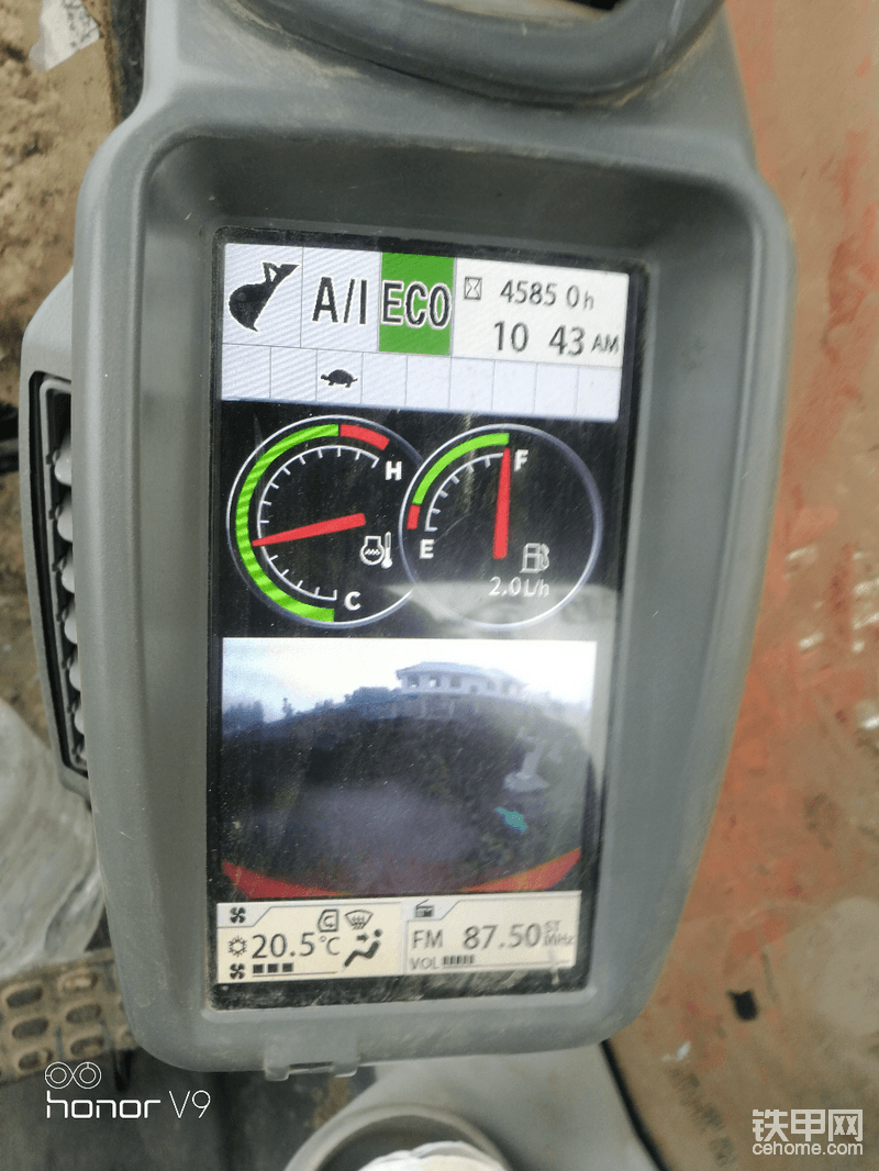

这台日立日立130挖机目前已经4660小时了,中间干的都一般的活,土方,乡村路基什么的,机子就换过一次油顶还是公司提出来换的说是新款机有这个活动,并且只有个别用户,所以当时很高兴就换上了其他的也没有维修过。

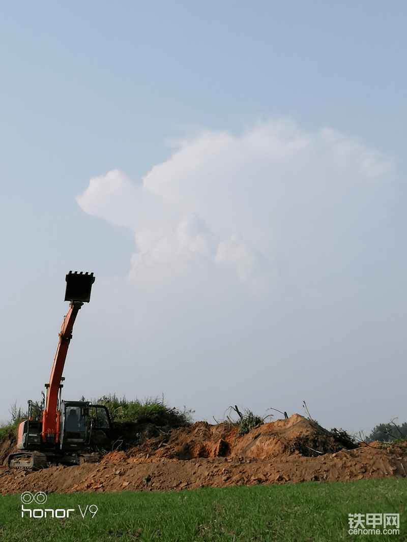

缺点就是车子大臂和小臂慢,配重有点轻下大臂的时候快一点车子就会点头,这两点有点不理想,铲斗是五个牙齿的,个人感觉换成四个牙齿的比较好。
