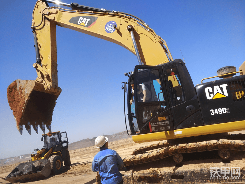

老话说一年之际在于春,一天之际在于晨,不管是开挖机的司机还是老板,每天都是很累很辛苦的生活,早上往往是很早就开工了,但是其实作为一个维修人员来说,我觉得开机前的检查也是必不可少的,肯定该有的甲友说太浪费时间了,可是真的是小心驶得万年船,保险一点总是没错的!
首先应该检查的就是燃油是不是充足:
俗话说兵马未动,粮草先行,燃油就好比挖机的饭食一样,不吃饭肯定是干不动活的,检查燃油的方法也是比较简单的,一般是看燃油表就可以了。或者直接去拧开油箱盖子去看!
还有就是检查液压油是不是充足:以前也经常看到有的司机为液压油不充足,坏了油管而烦恼。H表明液压油过多,L说明液压油不足,遇到这种情况要及时处理。
接下来就是检查发动机的机油是否充足。挖掘机如果缺少了机油的话那可是后果特别严重的,这个千万不能少。
最后检查冷却液是否充足。
现在一般冷却液是否充足也是有标示的,只要我们看着指示就可以直接添加了,如果冷却液不足,极容易导致水温过高,从而烧毁发动机。
