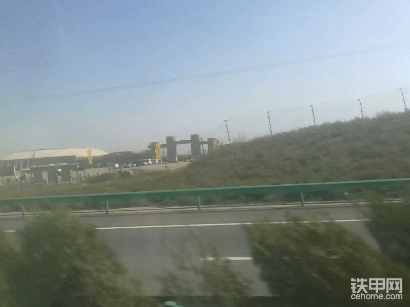

12年拍的,大概位于桥东和宁东的中间位置,02年这是我们路基水稳的取料场,挖机就在拍照的地方下的板车
印象最深施工事故:事故见得很多,印象最深的当属于发生在2012年宁夏宁东的装载机倒退致亡机械事故,为什么印象深,今天在铁甲微信群里看见了十几年没见面的老朋友了,想到了10年前的今天,又想到了事故发生后2012年底去公司结算不到钱,当时心里得懊悔02年的时候就在银川桥东开挖机修高速,因为当地供料商的纠纷造成伤亡导致没法施工,最后把我们发配到了内蒙施工,10年后来到宁东施工又遇到这茬子事情,钱结的各种不利索,七扣八扣的,都和伤亡事故有关系,现场有超过100台强夯机,这家公司名下最少30多台,一家几万,大概就把钱扣出来了,老板挣不到钱拿什么给我们,所以对于这起事故我印象很深。

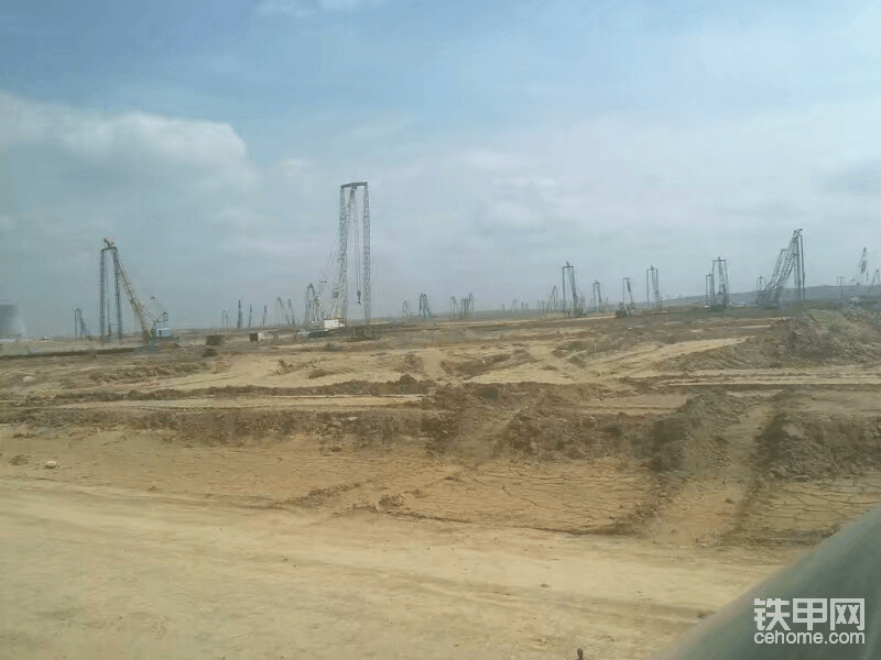

一个视角就这么多,全场总计100多台,有视频呢,就不上传了。
事故防范:这起事故其实完全可以避免的,禁止夜间推夯坑,白天增加整平得机械设备,整平设备不够用司机都是猛开,倒车很少回头看,时间仓促,一家接一家的推,我们的夯机就是因为夯坑推不了等了好长时间,来了也是胡乱一推就走,不求整的和飞机场一样,差不多就行,车不平跳机调的厉害,辅助工也是苦不堪言,打一下测完还得垫履带。事故发生在傍晚,累了一天得铲车司机急匆匆的推完想下班,隔壁刚刚从事强夯机辅助的测量人也是因为场地不平整挖土累的满头大汗,脱掉了必须穿的反光马甲,退的时候也是要看急匆匆挂上40多顿锤的钩子是否正确,一个没穿反光马甲着急退着走,看前方夯锤,另一个是一家接一家着急的催的推夯坑,后退都不看后方,于是造成了重大伤亡,伤亡事故发生时我已离开工地,前期整平设备的不够用满场地人所共知,手法再好的司机也推不过来没想到会发生这么大的事情。

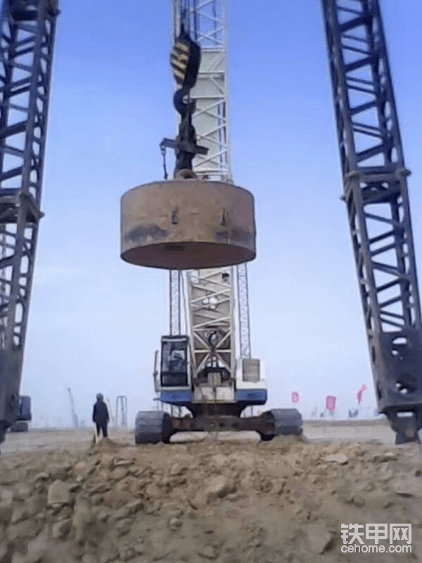

测量和辅助一般站在这边比较安全
测量和辅助一般站在这边比较安全

施工注意事项:夯机工地本身都很严格,人员的定期培训和持证上岗,设备的年检和入场验收,安全员现场巡视,点夯的时候都很警惕,车前车后注意钢丝绳的脱落,提锤时尽量不要与支架平行,夯锤冲击地面时不要目视,要带安全帽防止飞溅,满拍因为夯锤高度降了很低,都放松警惕了,辅助人员一般都要在司机这边,你在测量和做记录时司机也能帮你看到周围情况,不伤害他们,也不要被他人伤害,司机倒车尽量注意后方,不要后退太多,这样的话就算没有反光马甲也撞不上。
