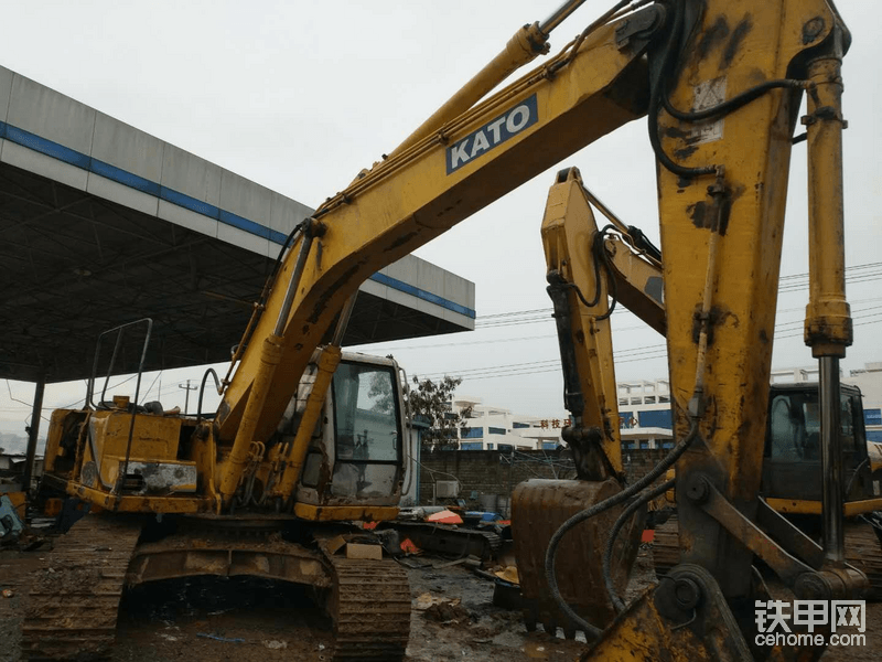

这次又跟加藤打交道,算是轻车熟路了。
也是旧到不行
也是旧到不行
场地有点湿,不过不影响赚钱的热情
不知道经历了什么
不知道经历了什么
到现场,看到这车,还有这个泵,情况就基本了解了一半。

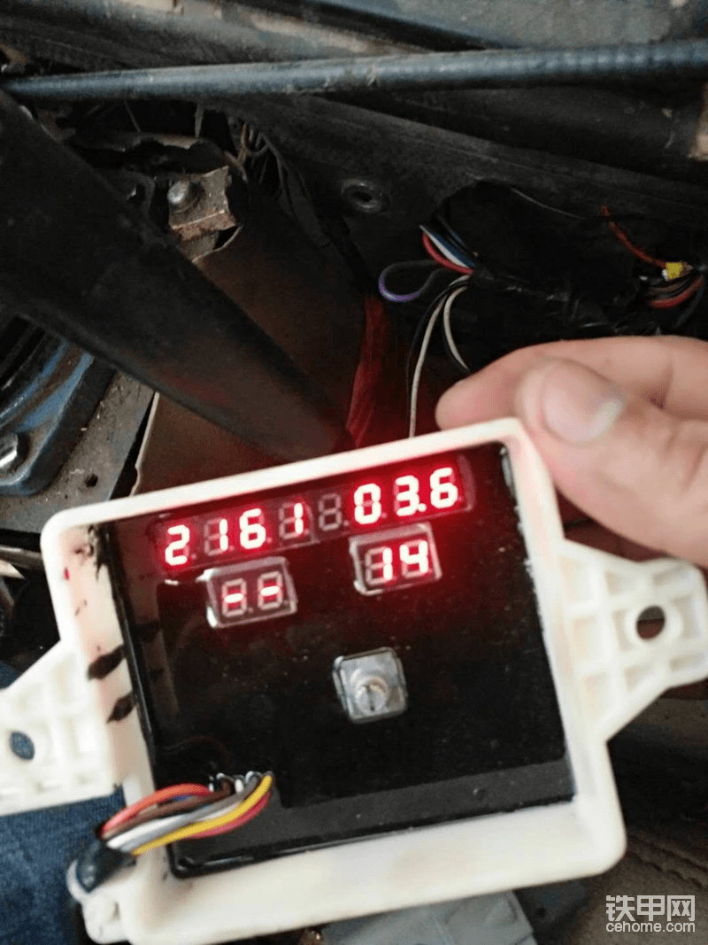

这次不单单泵的问题,加油马达那边也搞了一下,正好是一套,配合起来,效果很好。
双线全能王油门马达
双线全能王油门马达
接了一个全能王的双线油门马达,加一个转速泵控板,结合起了,功效很好。
调试中
调试中
加了个保护装置,防止过载
加了个保护装置,防止过载
这一套搞下来,也是弄了好一阵子

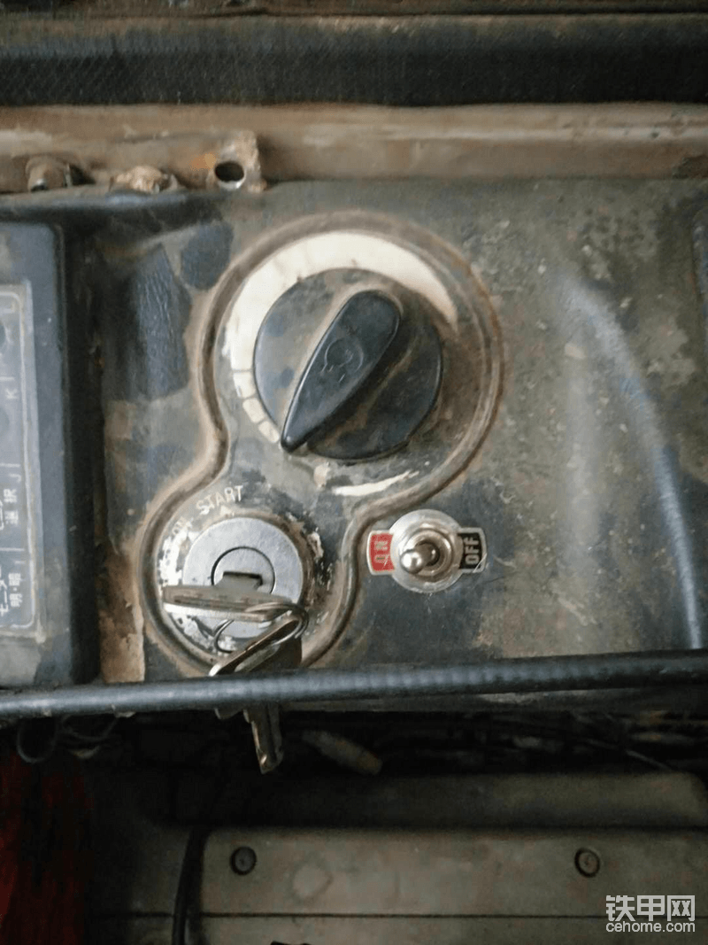

一键怠速
一键怠速
这个马达带了个一件怠速,还是挺好的。
因为下着雨,所以就加快了脚步,搞了半个下午这样,就收工回去,因为是个小活,就去了我一个,所以现场的话也拍的不怎么好,老铁凑合着看。
之前有老铁问怎么搞的,这次就拍了一下调试的过程给各位看看,参考一下,搞这个的话,都不难,尤其是川崎,不过川崎的话,有一个特点,就是负控,所以调的时候参数注意一下就行了。
这次加了一个全能王,效果大家可以看看,配合一键怠速,机子确实是给力顺手了很多。
