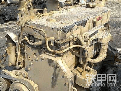

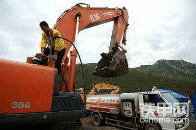

看过不少甲友因为把设备租给施工方,而施工方用的劣质柴油导致设备不同程度的损毁。从而增加维修费用,导致利润大幅度下降!劣质柴油会导致高压油泵的柱塞、出油阀、喷油器腐蚀导致损坏,造成发动机功率下降!同时,劣质柴油还会生成硫化物积碳,使机油受到酸化污染!

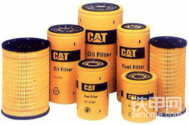

甲友们平常一定要按时保养机器,特别是空滤及柴油粗细滤清器、机油以及机油滤清器。我建议柴油粗细滤清器使用原厂配件,避免使用副厂配件,不要因为几百元的滤芯而造成上万元的喷油器或高压油泵故障!因小失大!

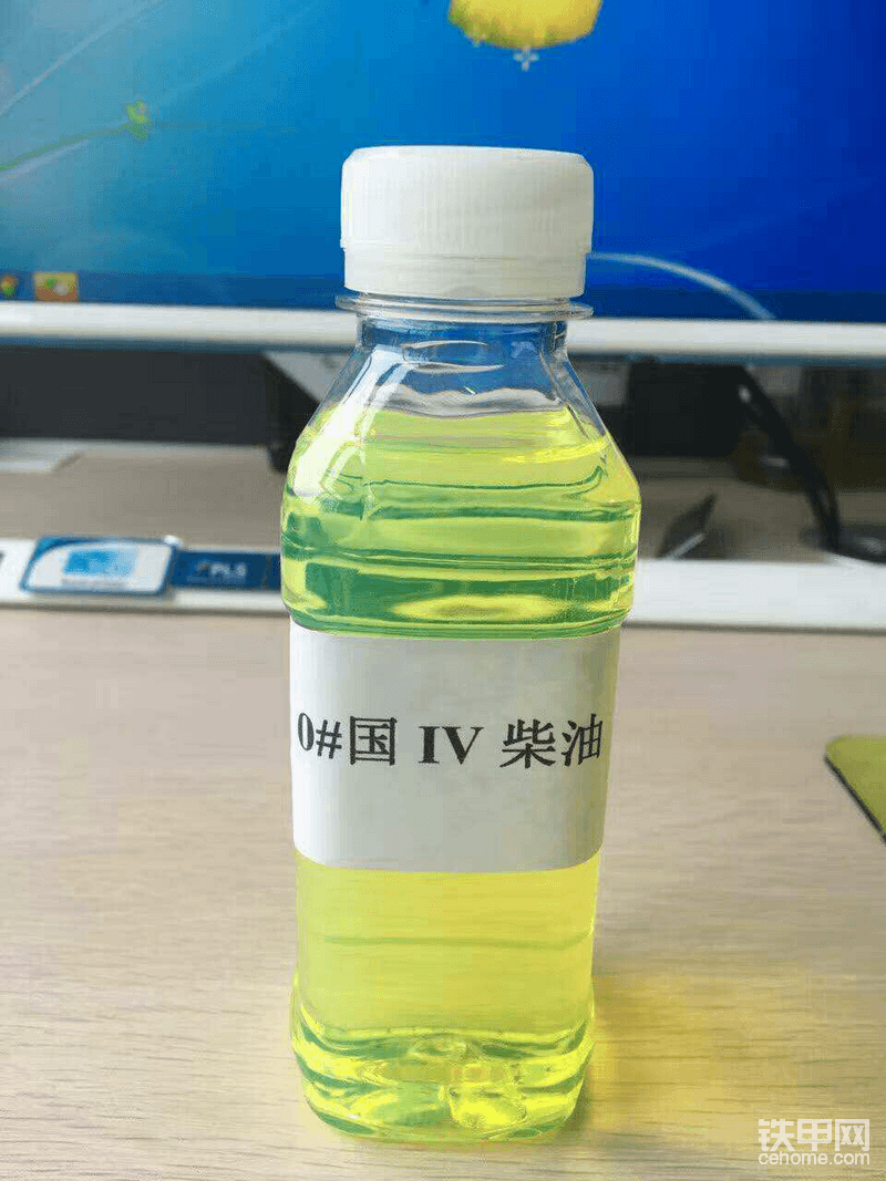

方法一:看!直接用我们的眼睛看柴油里是否有杂质,因为一些工地上用的大铁桶装的柴油,由于时间久,会导致柴油里还有铁屑!或者因为其密封的不严,导致其柴油里混入其他杂质或漂浮物!如果油品里有杂质则容易堵塞燃油系统。通常的柴油应为无色、浅黄色或浅棕色的透明液体,并且无混浊现象;
方法二:闻!用手沾一点柴油闻其气味,柴油的味道有轻有重,正常情况下柴油味道不是太重。优质柴油油味正常;劣质柴油有刺 激性气味!

如果能在正规油站加油,就选择正规油站,选择优质油品,这样减少设备的损坏率,从而达到利益的最大化!
