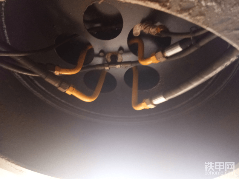

右边两根换新的
右边两根换新的
装好准备试机
装好准备试机
拆这玩意儿太累了,中间那里都是土,压住管子拽不动,掏了好久才搞出来

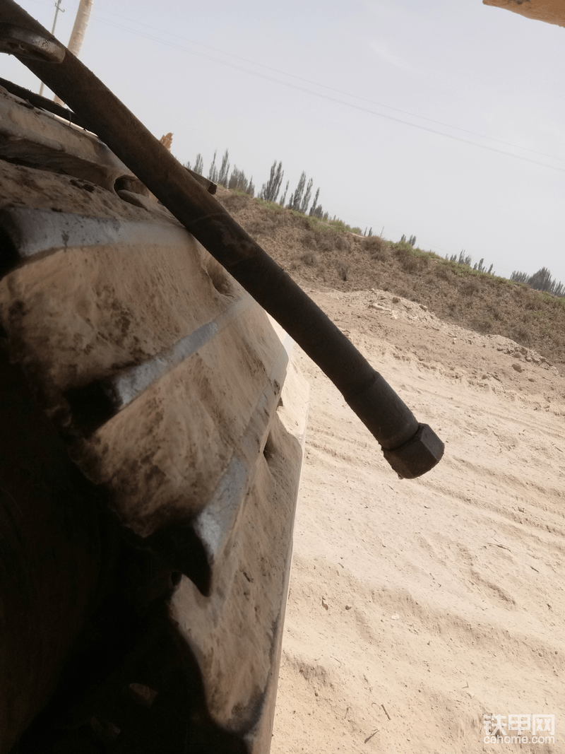

就是这个管子,流我一箱液压油
就是这个管子,流我一箱液压油
老司机告诉你!像这种情况直接停机熄火,不然对磅的伤害你想不到!我拍这图的时候是熄火下来拍的,已经流的差不多了,所以先拍个图压压惊。
上午一个人装管子,加液压油,顺便把空调皮带也换了,前面一直响,皮带长了,买了三米纱窗,把散热器遮一下,免得进树叶  虫子  还有杨树毛!没拍图,下次再发上来。
