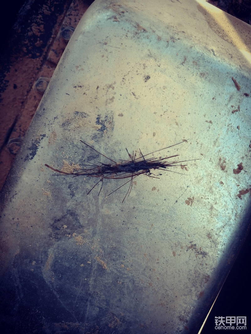

工地提供的燃油—泛着黑色,带着刺鼻的辣眼睛的味道,
这才干了2个月的活,油箱底螺丝打开一箱油都不出油,放油孔都堵了
油管里弄出来的,还有好多,
油管里弄出来的,还有好多,

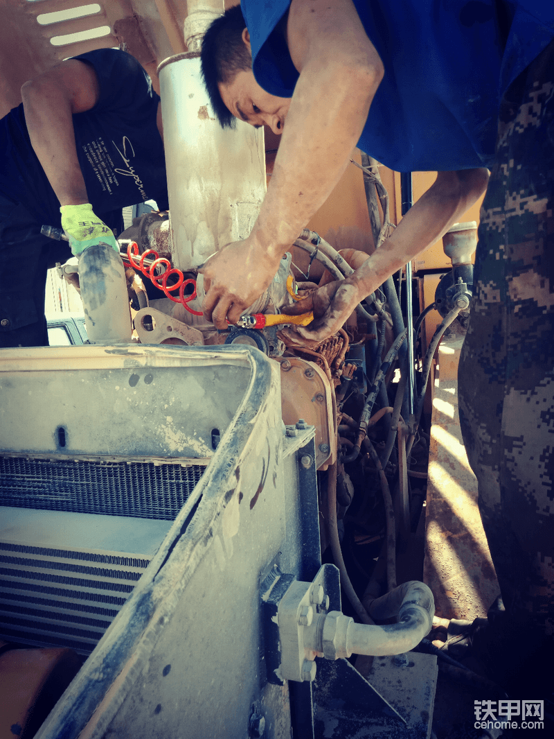

修里工正在维修
修里工正在维修

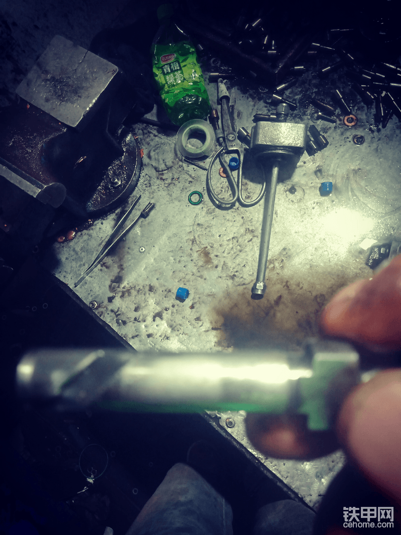

我的原车泵拆了
我的原车泵拆了

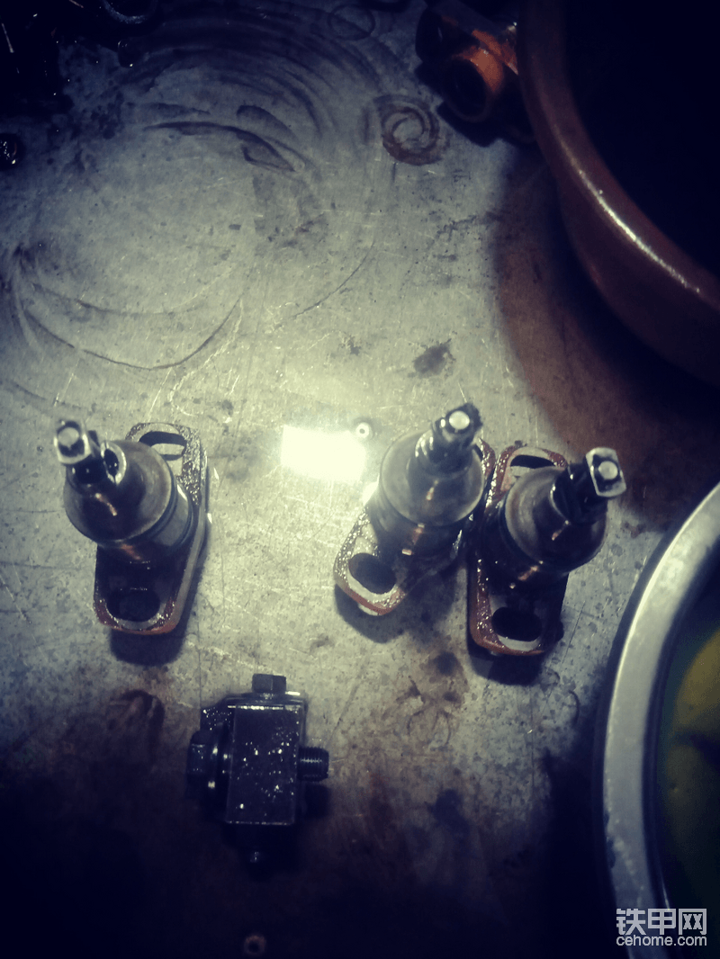

更换油泵注塞
更换油泵注塞
柱塞磨损
柱塞磨损

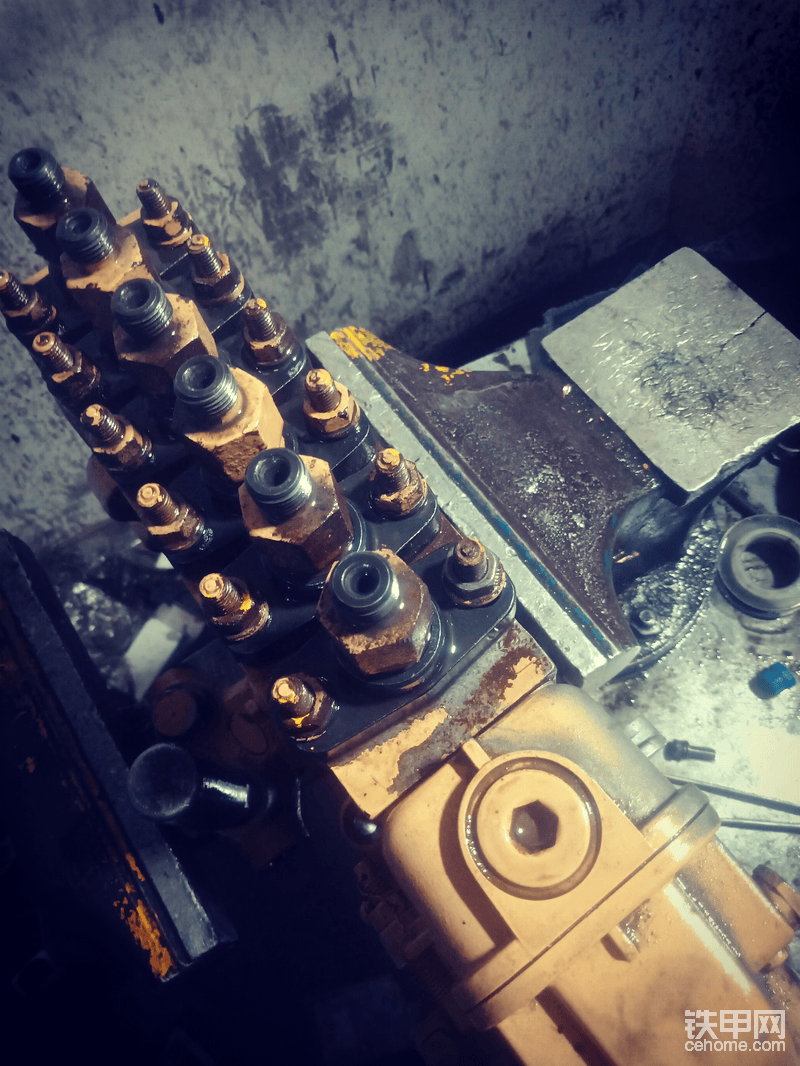

换好了
换好了
