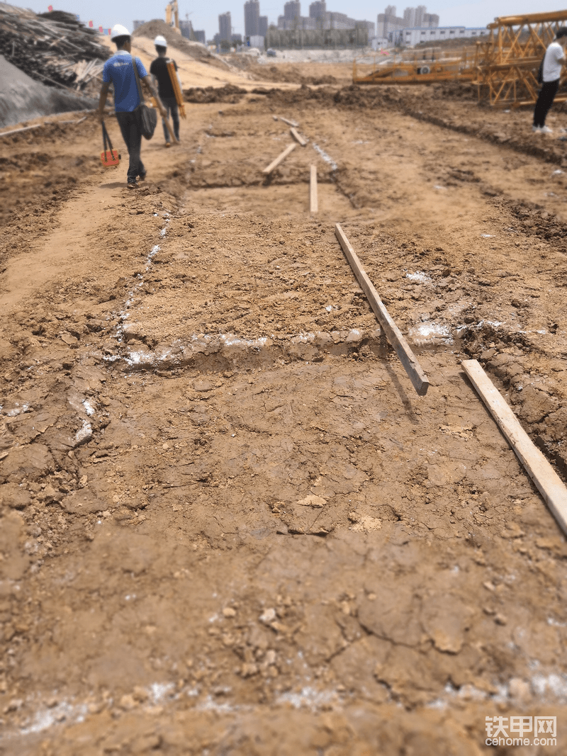

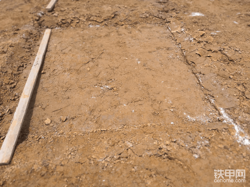

真是怕什么来什么,昨天下午和晚上就碰到这事挖了几个,挖完之后感觉也不过如此。  施工员会放线,一般是正方形,要求挖二十五公分深,且挖的面积只能比放的线大不能小,大概向外延伸十公分。说完我脑袋快速转了下,已经有了做事思路。问施工员四边要不要斜坡,他们说不用。我斗齿都有十几公分,于是先把斗齿下到底,分为两层来挖。
挖完第一层,再往下挖个十公分左右就行了,于是估摸着斗齿的位置,下斗。当深度挖的自己感觉差不多的时候,施工员量标高,再根据结果挖低或者加高,这个过程很考研眼力劲,挖深了就填点散土,再用斗背拍结实。说白了,这考验的是挖沟和整平。这个能做好,对个人信心的提升是有很大帮助的。图片拍的是今天白天施工员让工人把承台又降低了。写的不好,大神们轻喷。
