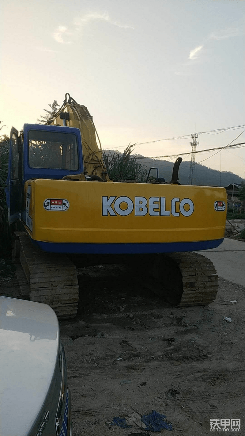

不知老铁们有没见过这样的神钢,揭阳的一个二手挖机老板叫去搞个神钢,这皮肤也是真好看
神钢200-3
神钢200-3
本来要出的机子,不过奈何真的是不怎么行,动作各方面强差人意,毕竟是老机子,虽然皮肤好看。
新皮肤老机子
新皮肤老机子
老板跟我们说,来试机的人都挺多的,不过都是试完后就不了了之了,就是老机子一试动作,就不行,所以找我们搞了一下,结果还真的灵了

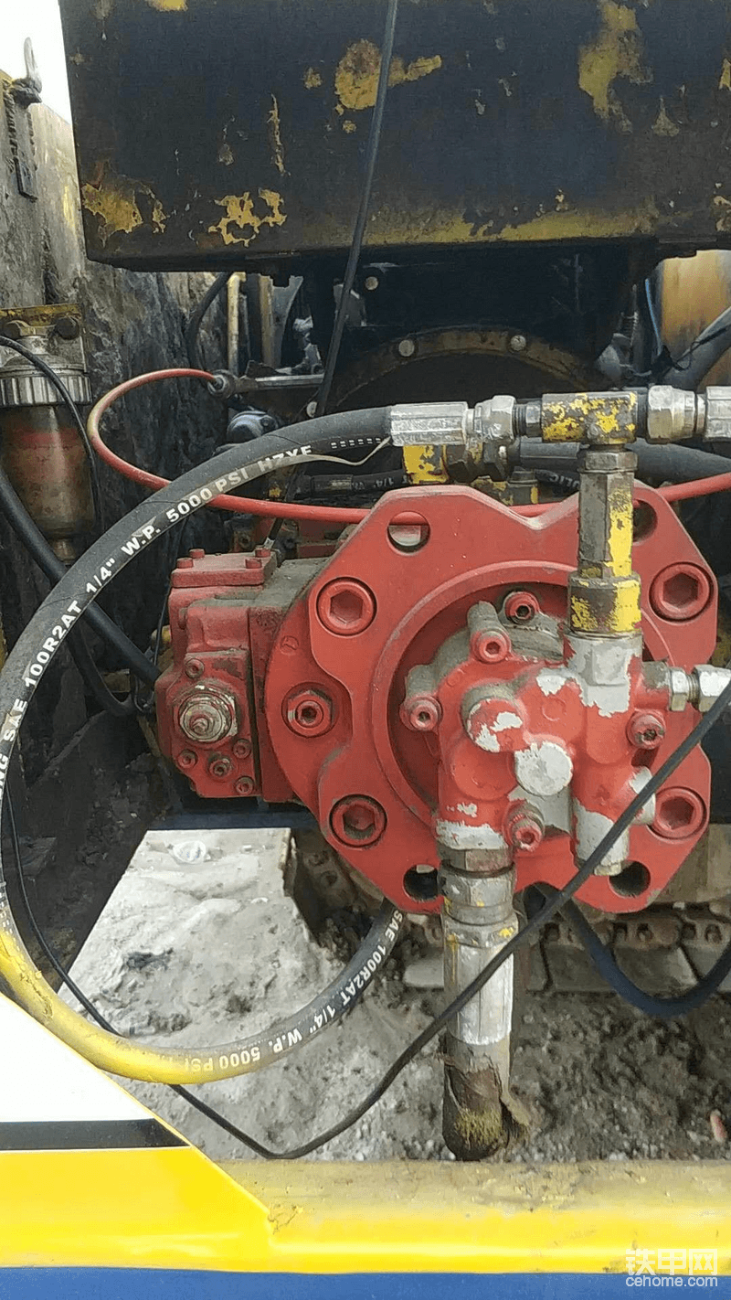

川崎泵
川崎泵

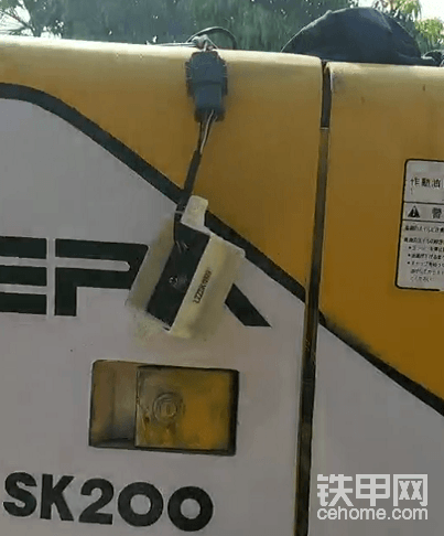

同样是川崎泵,这就好搞很多,毕竟川崎泵也是那个通病,干活能干,不过就是液压分流过于粗暴,不精准,所以就造成大小油门不协调,憋机闷车这些情况。
泵控板
泵控板
这次幸好这个机子液压没问题,没多搞,就搞了一下阀路,调了液压那边,现场效果还是挺好的,老板也满意。

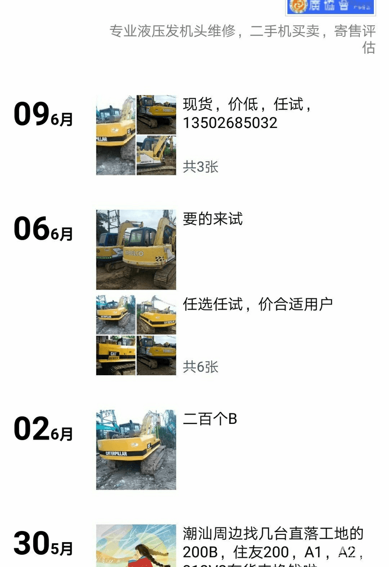

老板的圈
老板的圈
搞好之后,老板马上就发布,听他说试机的,咨询的都多了,准备价格往上提提比较,现在的机子,不仅有皮肤,而且也有了本事
