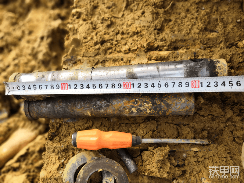

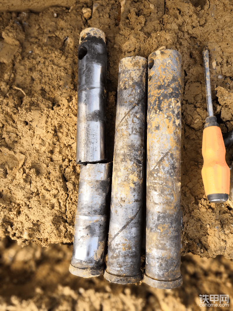

今天下午做事的时候,因为昨天下大雨了今天的土都是湿的,斗底有一部分土倒不干净。于是就把斗底朝地,斗背朝天,小臂上下甩土,甩着甩着34.5公分的斗销分为两节断了。[表情]然后报告公司的后勤兄弟买斗销装上去。
我是昨天试机子的,我来之前有几个师傅呆了天把不声不响的跑了,昨天老板语重心长的跟我说你可别学那几个师傅啊。我说不会的,如果干不了我会跟你直说,也让你有几天的缓冲时间再找师傅。我没来之前这台机子没人开的时候,公司把十几个师傅中的一个开大挖机的师傅吊过来开了两天。等后勤兄弟送销子的期间,准备把黄油打一下,结果发现斗上有三个位子黄油嘴掉了,一共有三把黄油枪,都是空的,其中两杆没有黄油枪头,能用的那一把上面也脏兮兮的都是黄油,没有手套,也打不了黄油。
很显然,挖机很久没打黄油了,之前的师傅没打,调过来的大挖机师傅也没打,我昨天面试完了是从这位大挖机师傅手上接的手,当时也没顾上打,做了不到两个小时,下大雨了。然后今天销子就断了。我觉得咱们给别人开挖机多少还是要尽点责任的,老板出钱咱们出力,合作共赢。给挖机打黄油应该是最基本的职业素养,挖机是咱们的伙伴,我们就是靠着这门手艺在吃饭。碰到好点的老板,这种事情说两句让以后注意点就是,差点的老板扬言要扣工资,毕竟是咱开挖机没尽到责。
