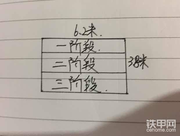

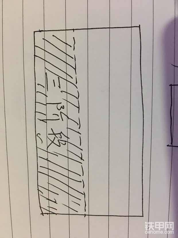

今天的作业内容是打化粪池这又是一个坑啊,以前打的蓄水池是圆形的,今天打的化粪池是长方形的,操作方法和打蓄水池的方法是完全不一样的。我总结了一下打化粪池的方法,主要是分为三个阶段,今天就和大家分享一下。

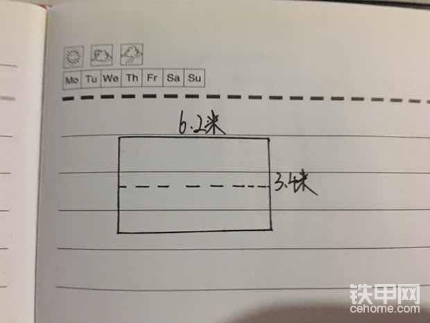

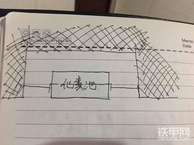

第一阶段:这个化粪池长6.2米,宽3.4米,要打3.8米深,首先要沿着施工放好的线把化粪池的这个框打出来,打的时候要往线的外面移差不多5公分的样子,因为铅杆打下去会往框里面斜进去,如果沿着线打化粪池的口子会越打越小的。再把化粪池的框打出来之后,就可以往下面打了,能够打多深就打多深,这个时候打出来石块是堆在坑里的,所以挖机可以在化粪池的上面行走,打到没有办法在打的时候,就换铲斗把打出来的石块翻出来,这个时候我们就进入第二个阶段了。

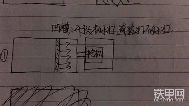

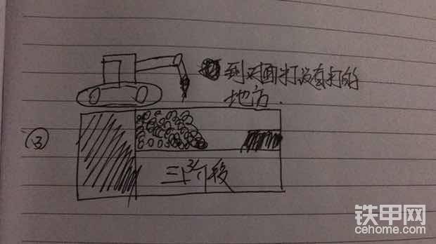

第二阶段:把第一阶段打出来的石块勾出来以后,挖机就不能在化粪池的上方行走了,这个时候打得还不是很深,可以把挖机移动到化粪池的宽(3.4米那条线)那个位置对着打,再离自己最近能够打到的地方横着打一条凹槽出来,然后在一直往前面打,把打出来的石块往自己的面前堆,堆到化粪池口子那里,就可以把挖机往前面行走,可以打到更远的地方,然后把挖机移动到对面宽的那个位置,把石块刨到自己的面前,就可以打刚刚挖机脚下没有打到的地方。反正是能够打多深就打多深,直到打不到为止,就可以换铲斗把石料挖出来。

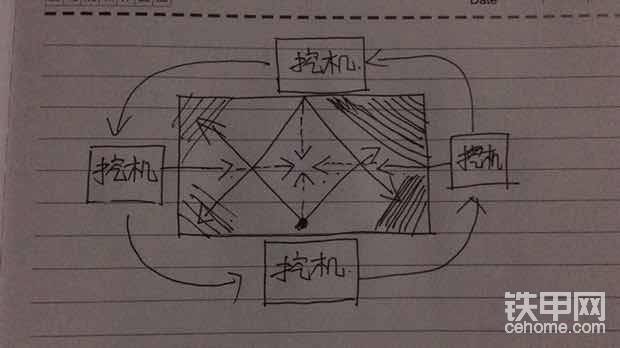

第三阶段:在把第二阶段的石块翻出来以后,我们就进入第三阶段了,这个时候已经打了很深了,用第二阶段的方法,已经不行了,而且打得越深越不好打,这个时候就可以这样打。围绕着化粪池的边缘打,能打多深就打多深。最后这个阶段是最难打的,打不了多深就要换铲斗翻泥巴,费时间,又比较费力气。
这就是我总结的方法,在每个阶段都要,把壁洗立洗直,不然化粪池就会上面口子大下面就变小了,这个一定要注意,这就是我今天的学习内容,如有不正确的地方请老师傅和大神多多指正!
