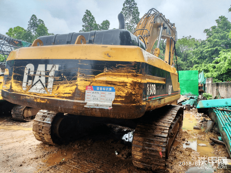

前两天说发的后续的,结果一直忙到不行,就落下了,现在趁着这边狂风暴雨才有空歇歇,补个帖子给各位看看。
这次搞得机子是330B,也是上次那个加藤老板的,上次那个加藤,也是老板的一块心头痛,搞了好久,花了大几万,本想着不要的了,后来找到我师傅,抱着试试看的心态,结果就搞好了,现在就叫我们多帮忙弄一下这个卡特。
这个卡特的话,问题也不是很大,毕竟是大牌子的机子,就是有点老,走的不是很快,黑烟也是有的,干活不是很利索,就叫我们来搞一下,也是搞了挺久,毕竟是大机子。

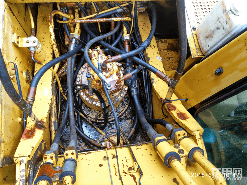

液压大马达
液压大马达
因为前两天也有点台风,搞的断断续续的,所以就搞了挺久,不过问题也是都解决了

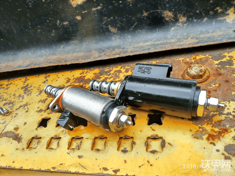

主要是这自己的液压系统出了点问题,搞了一下电磁阀,师傅也是全能,电路液压都懂,跟对师傅啊,真是幸福。
搞了一下电磁阀
搞了一下电磁阀

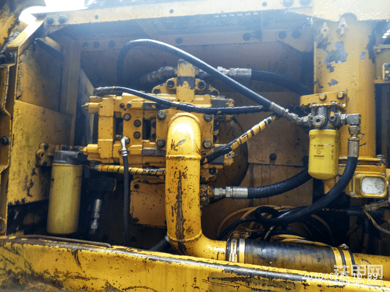

原车泵
原车泵
用的是原车泵,所以没有川崎的那么好搞,比较现在川崎市场也是挺大的,到处都有见到

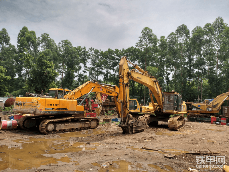

这次的话,也是搞了挺久的,不过幸好也是完成了,老板也很满意,而且老板的厂子挺大,要不是这两天大风大雨,还可以搞一个385的,只能等这风雨过了才动手了。
老板的厂子,机子还是有的,还能多做几单
老板的厂子,机子还是有的,还能多做几单

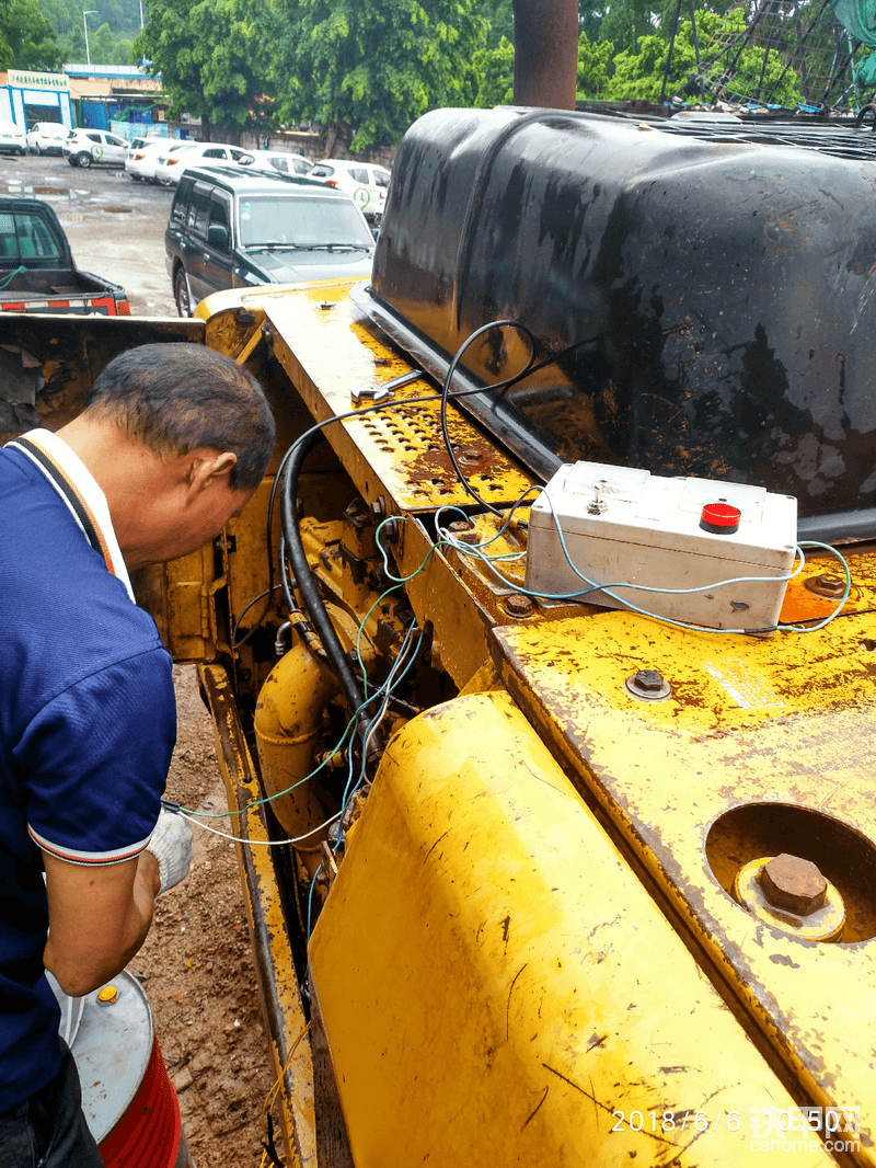

总结一下,搞这个泵控板,其实也不难,懂点液压就可以,原理也很简单,就是,根据挖机发动机转速来调整比例电磁阀的电流大小来控制液压流量。以达到液压压力与发动机匹配,使挖机发挥最有效功能。
很多看我帖子的老师傅也说了,这个很简单,不过我也是看到没什么人做这一块,所以我就来这里,发上来给各位分享分享,看看各位有什么见解的话,都可以一起交流,多多指教,或许,还有机会合作合作呢。
