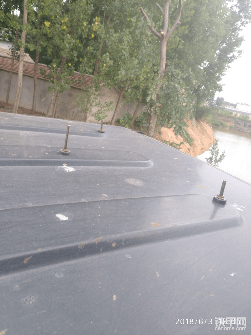

上图就是吸顶式蒸发箱,因为久保田空间小,所以选的吸顶式,不占空间,蒸发箱是用3根螺丝固定的带橡胶圈,起到避震,防漏水作用,本来想把上面打上密封胶的,看见没问题就没打了。

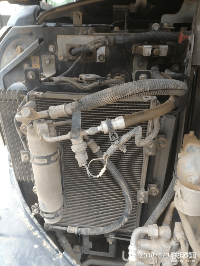

因为得用原车的压缩机 ,所以管道不够长,把管道拆下来压管道 因为久保田是无尾挖机,所以做的也比较紧凑,拆管子的时候费了很大的劲才拆下来,找了修空调的师父重新压了两根长的管子,安装也是比较麻烦。
这些就是改的管子,老费劲了。

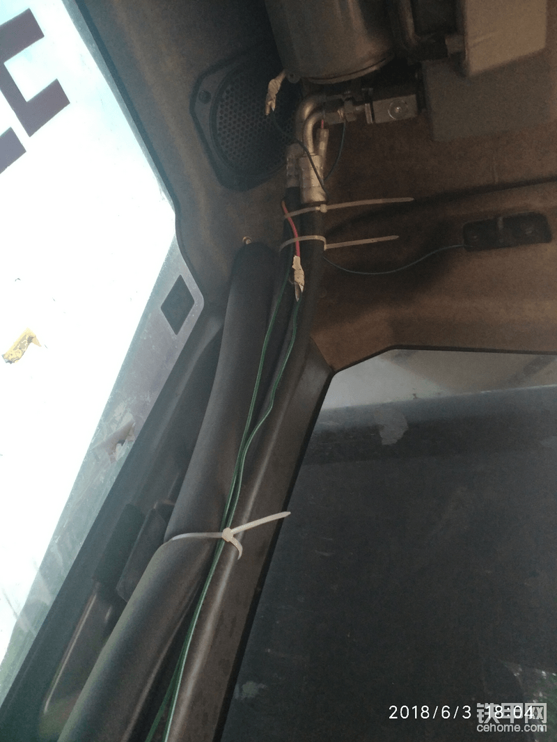

带排水管直接排到车外,全部接好后,又找的修理师父接的电路。

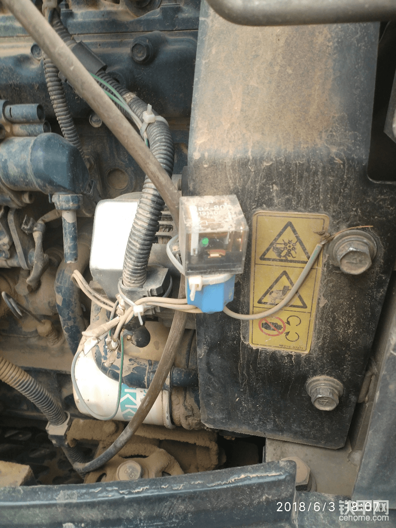

因为改空调很麻烦  不用原车开关  必须得另外接线  用的是发电机取电 加了一个继电器防止电机烧了
