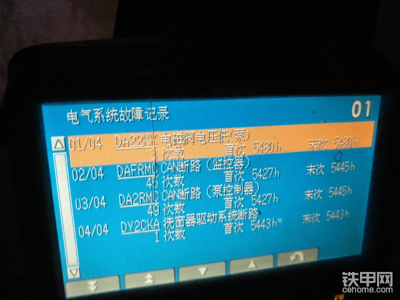

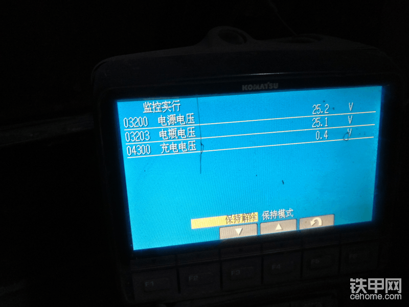

当时那个驾驶员有事不干了,老板打电话让我去帮忙干一个来月就完工了,那里交通不方便,驾驶员打电话说挖机启动的时候不顺利,有时候启动马达不转,让我带起动马达过去,我就买了一个带过去了,他帮忙换上去就走了,我干活时还是不好启动,判断不是马达的问题,可能电瓶没电了,因为启动时显示屏会黑屏,看了下电压和电量不足!

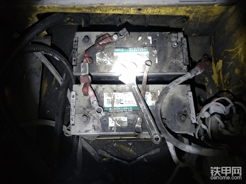

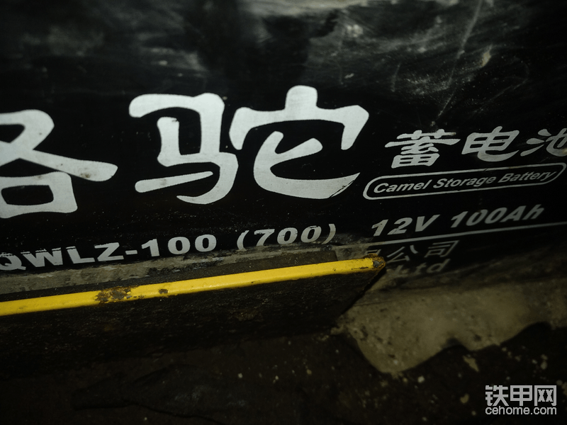

当时挖机上原装的电瓶是骆驼牌的,是个大品牌还换骆驼的,就换下了两个电瓶。

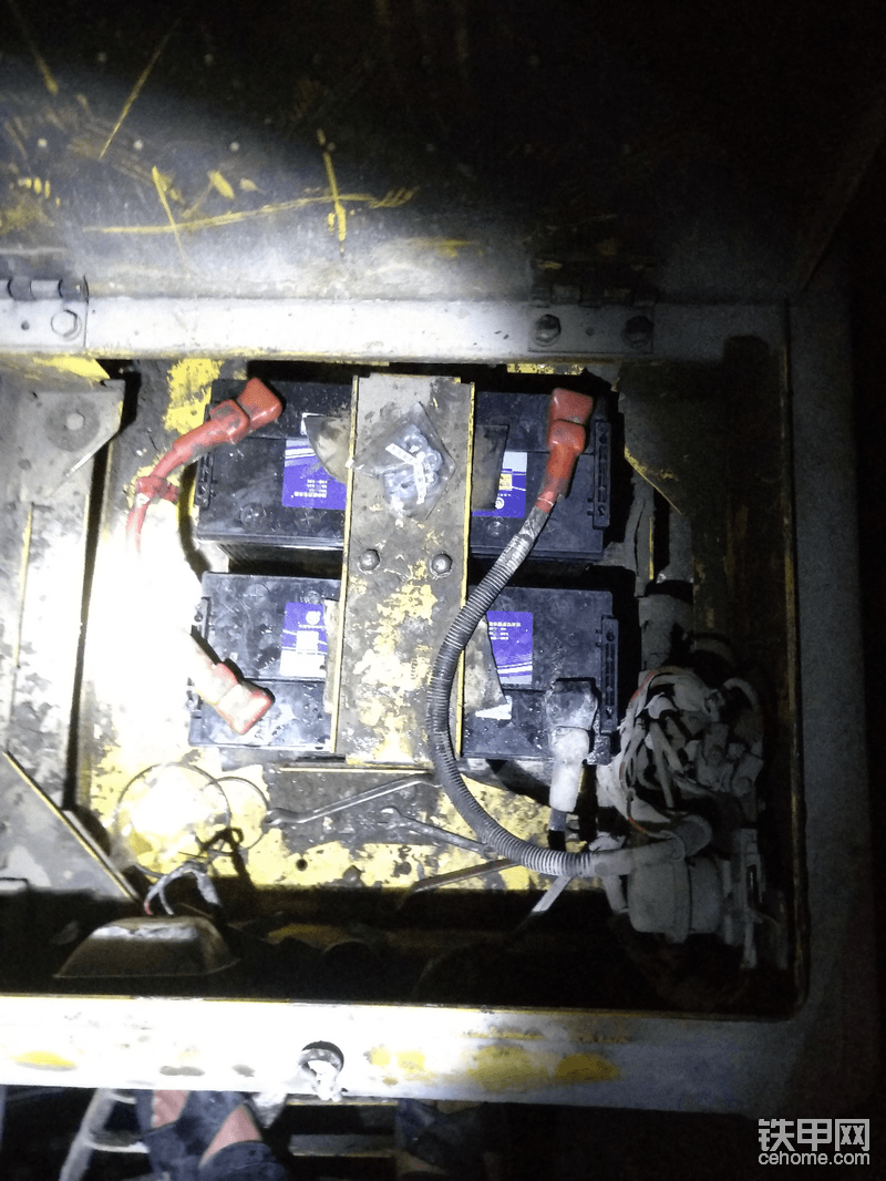

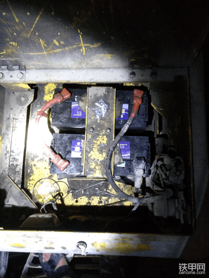

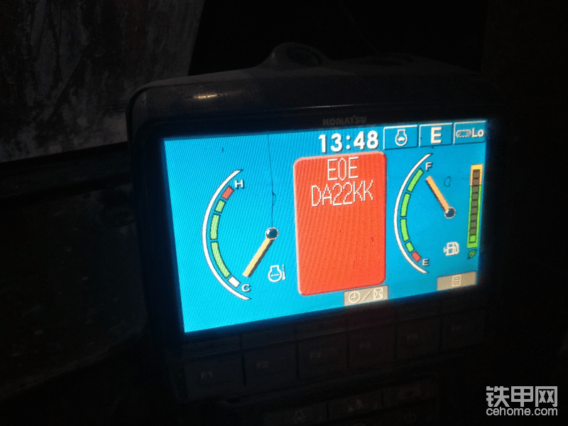

时隔三年,这部挖机我又过来开了,前几天出现启动不顺利,有电瓶报警提示,判断电瓶不存电,要更换电瓶。

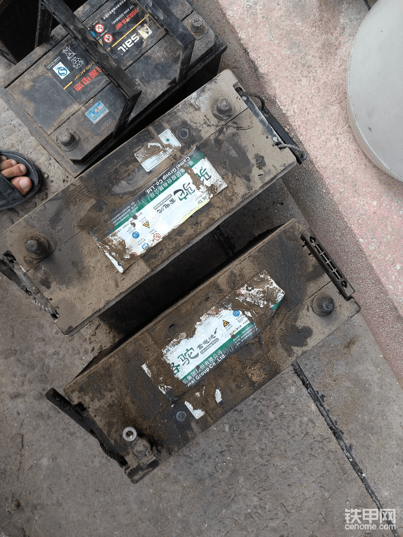

给电工联系问了一下电瓶对换要多少钱一块,结果询问了两个电工都是450块,还不是什么名牌的电瓶,当时买骆驼的忘记多少钱了,给几个朋友打电话问一下说有点贵,电瓶自己能换,去市场自己去买自己动手更换。

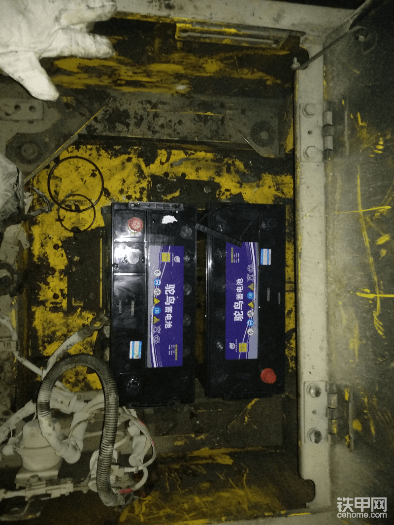

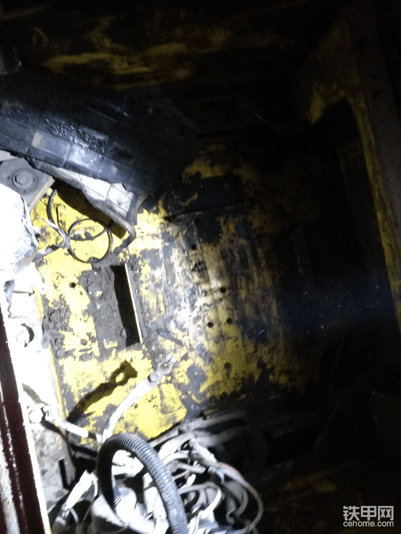

到市场买了两块鸵鸟的,旧电瓶给他一块补三百块,比起电工的电瓶节省了三百块一块电瓶钱,骆驼和鸵鸟都是动物啦保修半年无所谓了,买回来就动手安装,几年没清理电瓶箱了,给去去泥土。
清理干净安装完毕,试车,打开电脑显示器看了一下电源压力和电瓶压力一切正常,启动干活!
