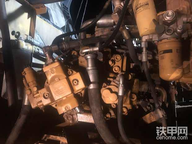

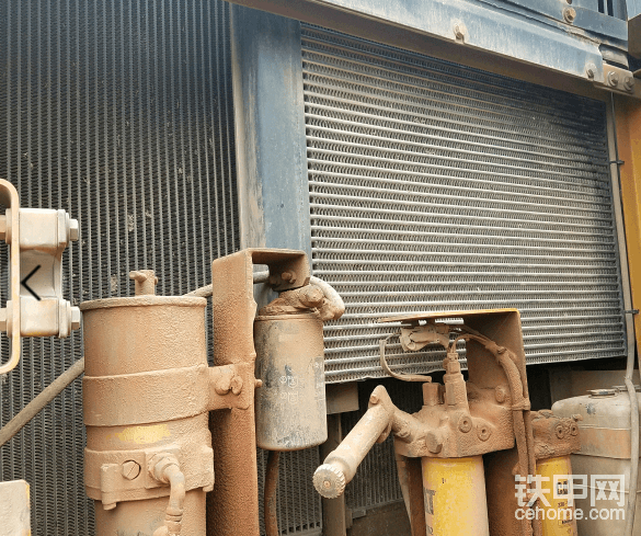

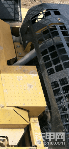

       挖机高温是一个很头痛的问题,我想好多同行都深有体会,一般都会想到水箱、油箱散热器,泵内泄之类的,我也一样,所以一开始又是吹又是洗,因为矿山确实灰尘大。
本以为是太忙(24小时干活)没保护好,它跟人一样耍一下小孩子脾气,保养一下就好了,但一番忙活下来啥用也没有,所以敢紧打400请专业的师傅吧!

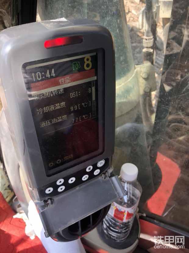

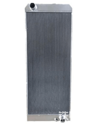

       修理师傅到现场把挖机做到水、油温报警,开下来用红外仪一检查,水箱上下左右四角相差二十度,油箱十八度,结果是换水箱,换液压油回油单向阀,三千块就买了这么个诊断结论,心想这钱也太好挣了,但这还没完,一回价格,原厂水箱一万八,那阀就不敢想象了,当时好像报价四万块,抢钱呀!当时还有个副水箱感应器一千二,一起报给老板(但老板比较扣,我是这么想的)一听就说,检查准确没有,我去问问哆不急(你当然不急,现场天天催我又不催你),最后配件发来了,水箱副厂六千,阀一千六,传感器一千,但只有传感器能用,水箱造型都不一样,阀更不用说了(修车师傅居然说就是这个,但一打开,傻眼了,但没办法,旧的装上去,新的退没退掉,最后用它换的等价机油)水箱发错了以后自已装,白白花了二千二百块。

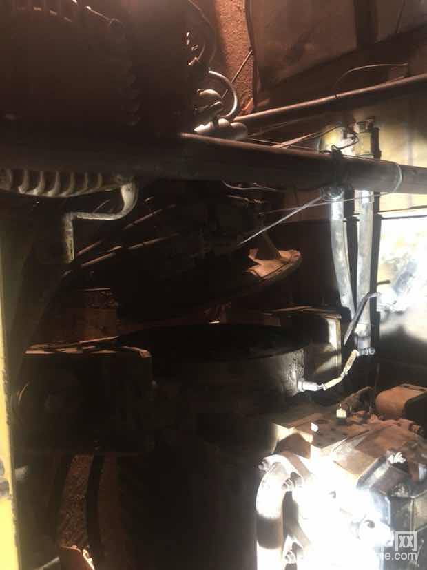

大慨发的这种水箱,没图片了,网上找的,跟原车水箱相差不是一丁半点,拆得费劲,装得也费力,拆得先拿掉上面盖子,架子,液压油散热器,才把水箱拿得出来,要命的是液压油散热器没办法接油,只能眼睁睁的看着它流。装是先装水箱后装液压油散热器,它是卡在槽子上的,没螺丝,所以没缝隙,也搞了半天,累得不得了。
几个人累了半天,本以为大功告成,下午开开心心的去干活,没想到还是一个样,这下不光我傻眼,连修理师傅也懵了,结果挖机停了一个月。

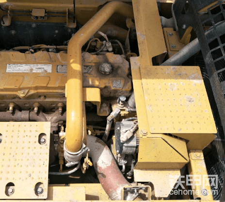

        最后师傅又来检查了一遍,问了一些问题,最后断定是转速传感器的问题,因为卡特不同于其它挖机,它是液压驱动风扇,转速传感器读取转速传入电脑板,电脑板发出指令控制风扇速度,传感器坏了读不了数,高转速换来忽高忽低的风速,结果可想而知。但他同时也告诉我,这也是他们近期培训了才知道的。
      结果有了,马上把新挖机上的拆过来试,连用了几天,高温没了,这才舒了一口气。
