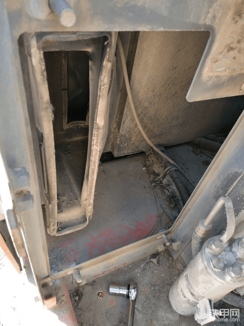

印象最深的一次,也就是空调出问题了。挖机夏天没有空调,那罪可就受大了。

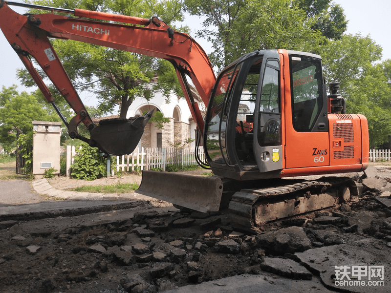

由于机器是2010年买的新机器,日立60,所以用到现在一直没有大毛病。好像是在15年的时候,开着空调,突然就不凉了。当时也不懂,完全不知道咋回事,结果就给修车师傅打电话咨询,他也简单说了一下大概让我怎么去判断问题出在哪。由于当时工作忙,所以就一直没有去修理。
平常阴天下雨的时候,温度不算高,空调就正常工作。越是晴天,天气热就越容易犯毛病。毛病就是正常工作中,突然压缩机不吸,压缩机不工作了。然后把空调关了,过一分钟左右在开空调,又开始正常了。刚发现这问题的时候,这样操作,还勉强能用。后来就不行了,没啥太大效果了。
最开始在工地先弄的是座椅下边的继电器,换过之后好像管用似的,然后又出现这毛病,后来再换就不管用了。等忙过一阵后就把挖机拖到修理厂。师傅检查了一下空调佛,也不亏少,这个就排除了。然后就在压缩机外面管路加装了一个温控开关,叫我先试试,看看是不是温控开关的问题。隔天就去工地干活了,但是由于阴天,没试出来。第二天天气晴了之后就又不管用了。
没办法,又拖回修理厂,直接拆下压缩机(拆压缩机不用卸下配重铁)。修理厂当时没有现货,我就拿着拆下来的压缩机去电路修理的地方,看看能不能修修。到那之后老板给测了一下,说没有问题,根本不是压缩机的问题。刚好有个修理的师傅在跟前,说了一句:“就是压缩机的问题”。说碰见过类似的,只要天气热就范毛病。当时自己心里也有数,除了压缩机以外,其他都找过了,都没找到问题。所以后来果断买了一个新的压缩机。装上用了一段时间,又不凉了,这次发现是以前在压缩机外面管道加装的温控开关坏了。拆了那个温控开关就好了。

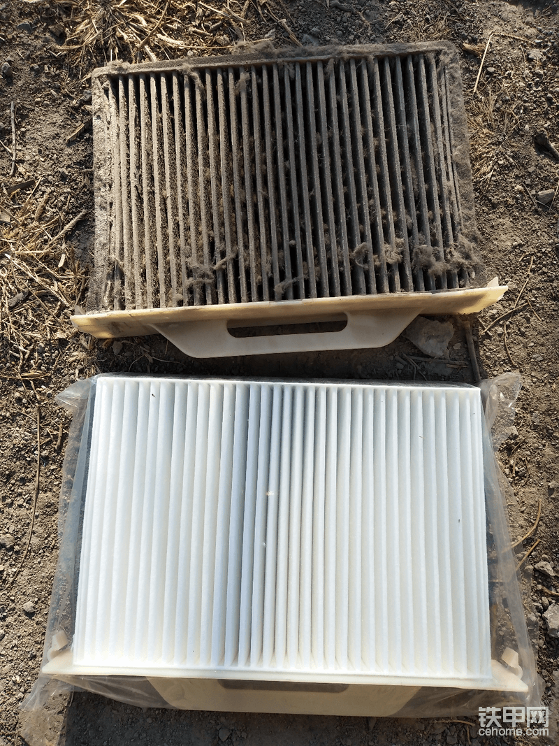

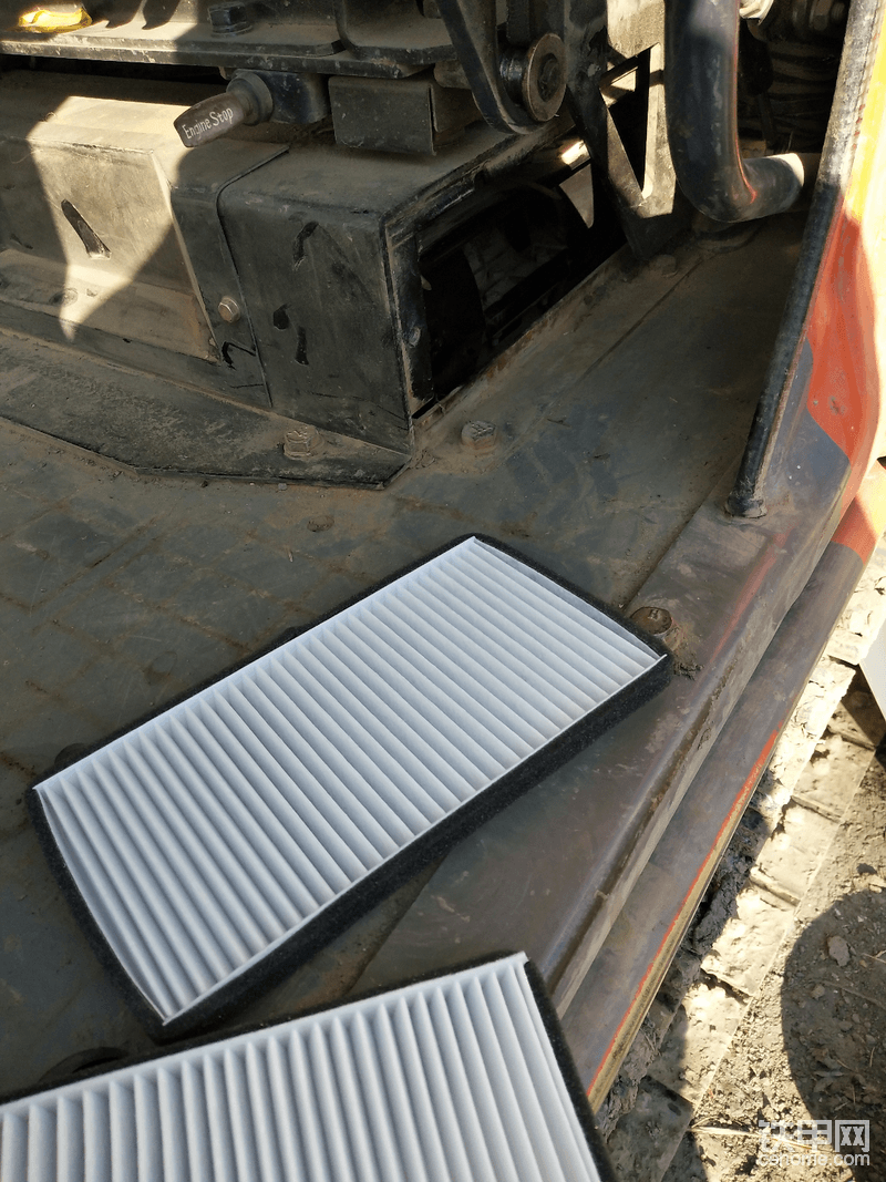

虽然不是什么大问题,但是反反复复,挺烦人的。温馨提示:空调风小,一般先看看空调滤堵没堵,然后就是风机。其它的像空调继电器,温控开关都需要拆座椅。只知道这些了,希望大神补充。
