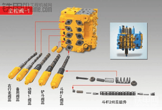

主控阀?分配器?多路阀?他们是一样的吗?  好吧,我在百度只搜到了多路换向阀的百度百科解释。指的应该是一个东西,可能叫法不同。大家好!我是唐伟,如果帖子中有什么错误,希望甲友们在下方留言,让我们共同学习。多路阀的好坏决定着移动式液压机械的整体水平。
  挖掘机多路阀从控制方式可以分为手控、液控,以及现在运用较多的电液控制方式。

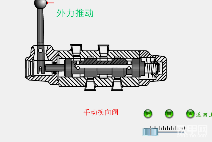

手动换向阀,现在也依然还有不少的市场
手动换向阀,现在也依然还有不少的市场

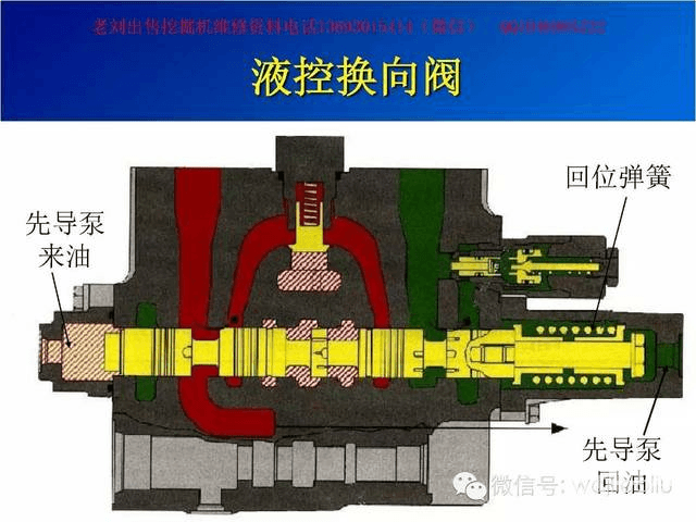

液动换向阀,挖掘机上常见的先导油推动换向阀芯

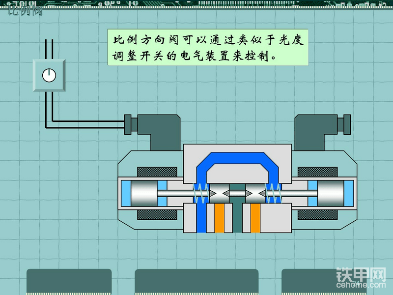

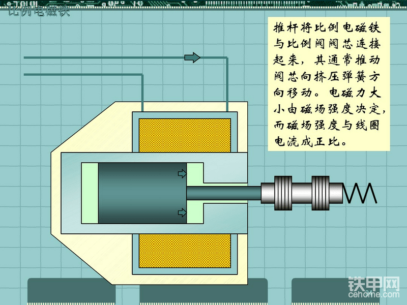

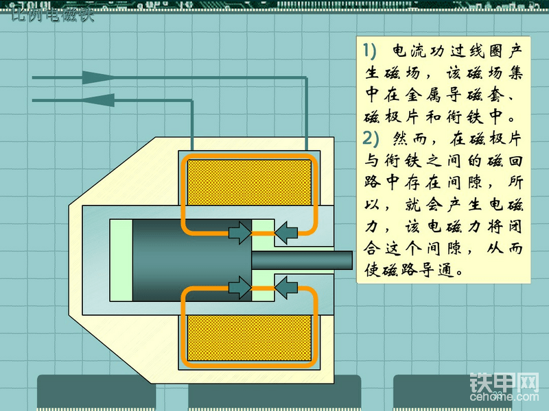

那什么是电液比例阀呢?
这就是电液比例阀的原理
这就是电液比例阀的原理

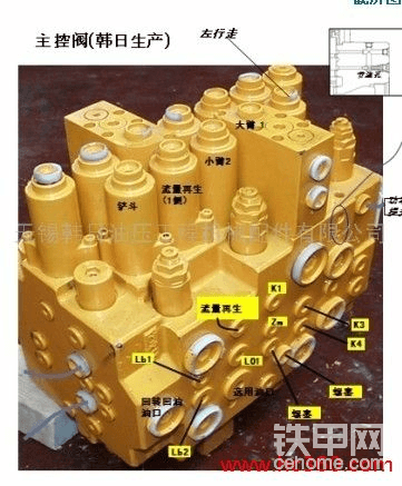

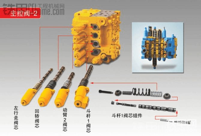

多路阀分整体式和分片式,而有些多路阀我喜欢叫他们主控阀,因设计它们的工程师,赋予给它了‘才智’。
分片式多路阀,结构单一,没有回油再生、优先
等‘才智’图片来源大佬
等‘才智’图片来源大佬
整体式多路阀除了拥有回油再生、回转优先、斗杆优先等,还拥有双阀芯电液比例换向阀等先进技术,使挖掘机发动机、液压泵、主控阀通过微电脑整体相连

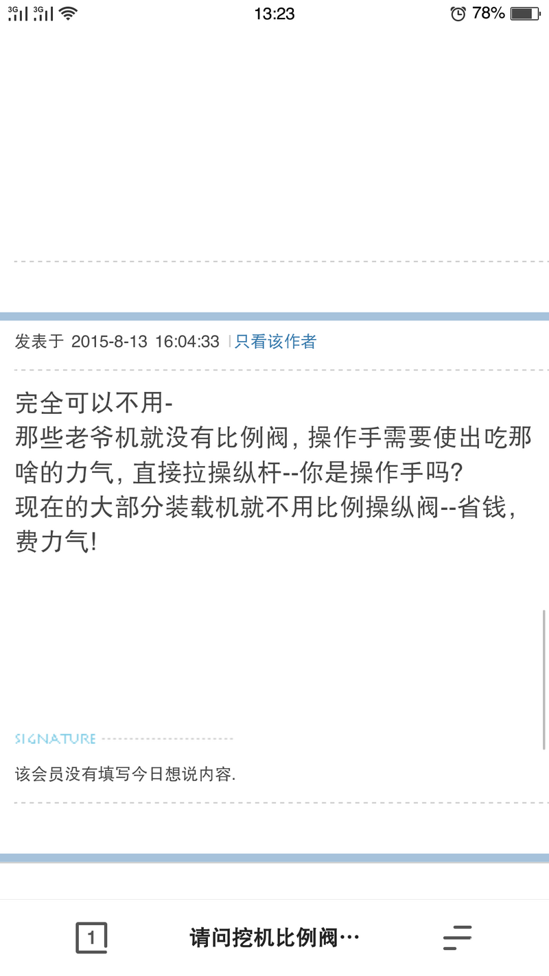

前面在铁甲里看到一个帖子
前面在铁甲里看到一个帖子
