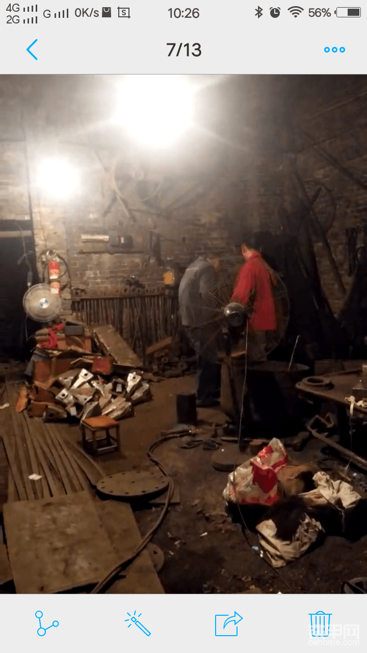

那么,我现在告诉甲友们,我挖机上装的这些特别尖的斗齿,我们这一般都是在打铁铺用气锤打的,不是直接购买的。当然,也有精明的商家看准了商机,也代加工或加工好了来买,可多挣几块钱。今天下班后,我特意到打铁铺去转转,给大家看看。
打铁铺的视线不好,就这种气锤,不停的打,边打边翻,也加工锄头,镰刀之类的工具。
有新斗齿加工的,有用过再加工的。
