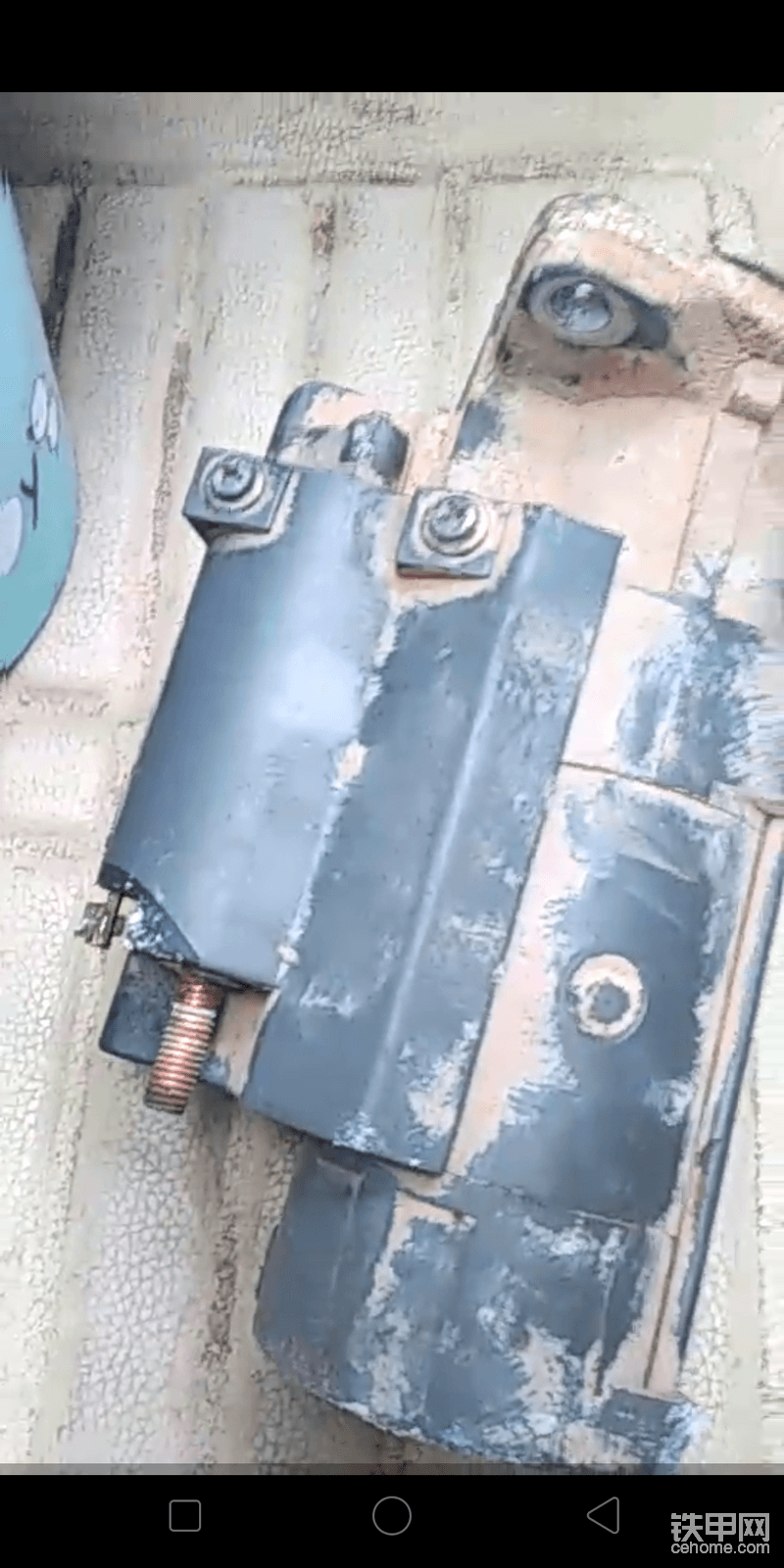

干了一个上午下班了,等下午上班的时候就完全不能启动马达,拧钥匙的时候只听到继电器滴答接合的声音,然后看到显示屏上有一阵电流通过的感觉,这时候我就认为是电瓶接头或其他线路有问题,经过一番检查发现线路接头完好无损,于是就把驾驶室里的钥匙打开NO位置然后用螺丝刀在发动机马达的那个部件那里靠了一下发现有火花,还是只有滴答的声音,马达不转,现在知道那种滴答的声音就是电磁开关的声音。

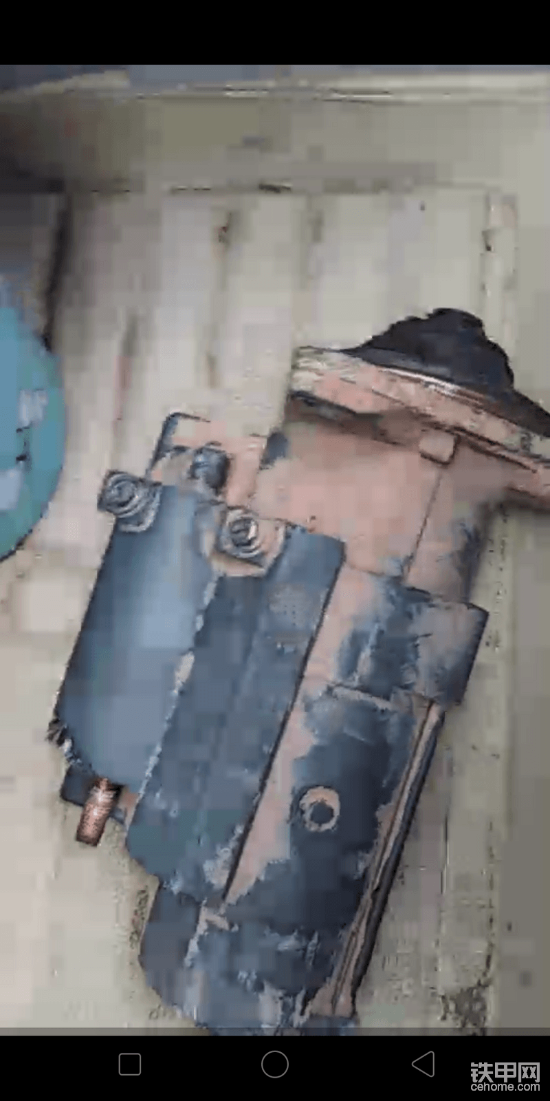

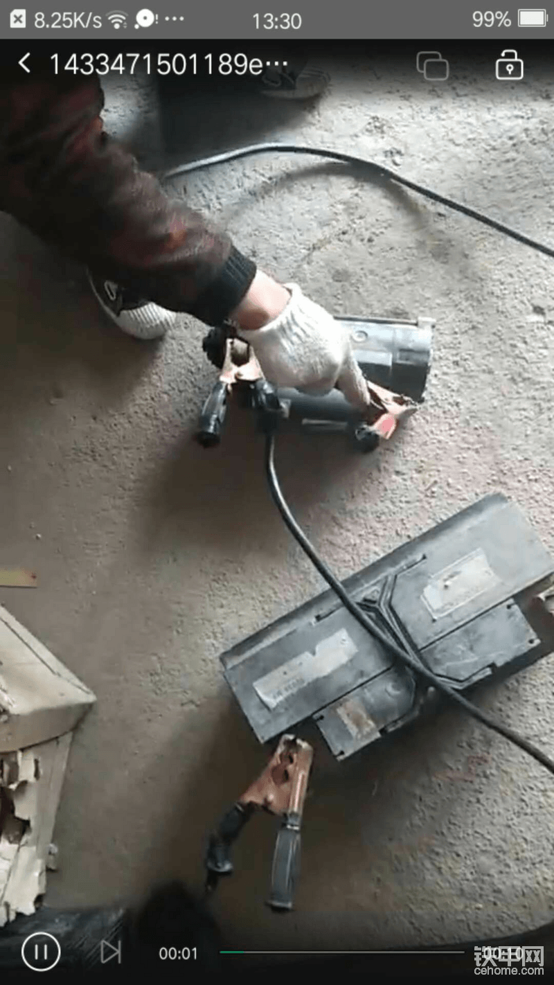

经过一番动手拆卸终于把马达从发动机上拆下来了,当时自己车上缺少工具,加上工地老板的催喊赶工期,于是我就把马达拿到修理汽车电器行去拆。

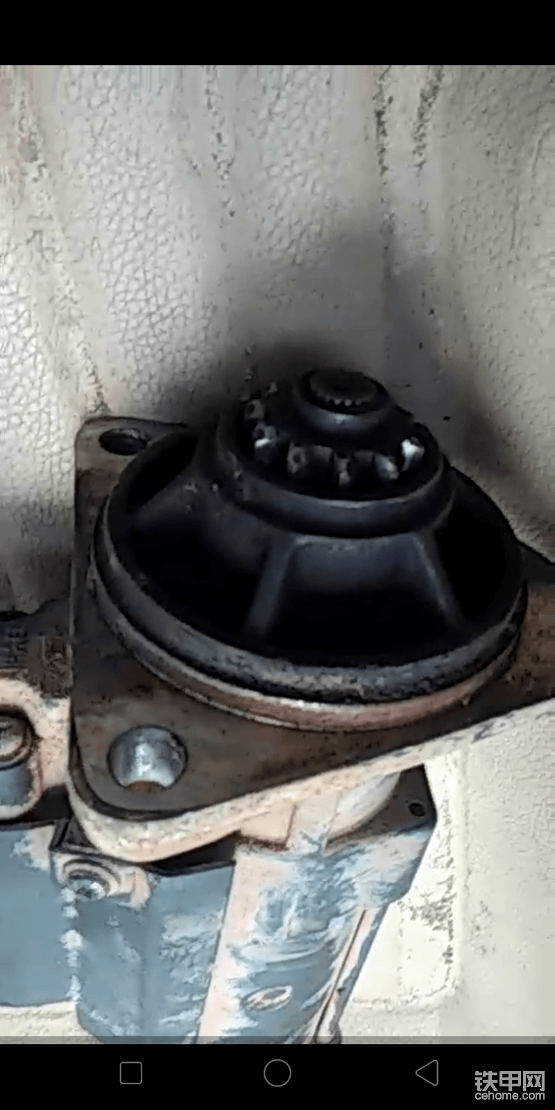

打开马达发现里面的轴承散了抱死了转子轴,经过检查其他部位没有被伤到,因为这种马达的型号也是比较特别,市面上很难找到现成的配件,后来我跑到解放路专门卖轴承的店找到了一款据说是进口型号的轴承。
把买来的轴承拿到修理行里叫修理小哥赶紧把轴承安装上,然后又按照保养的步骤给马达做了一次大保健。
