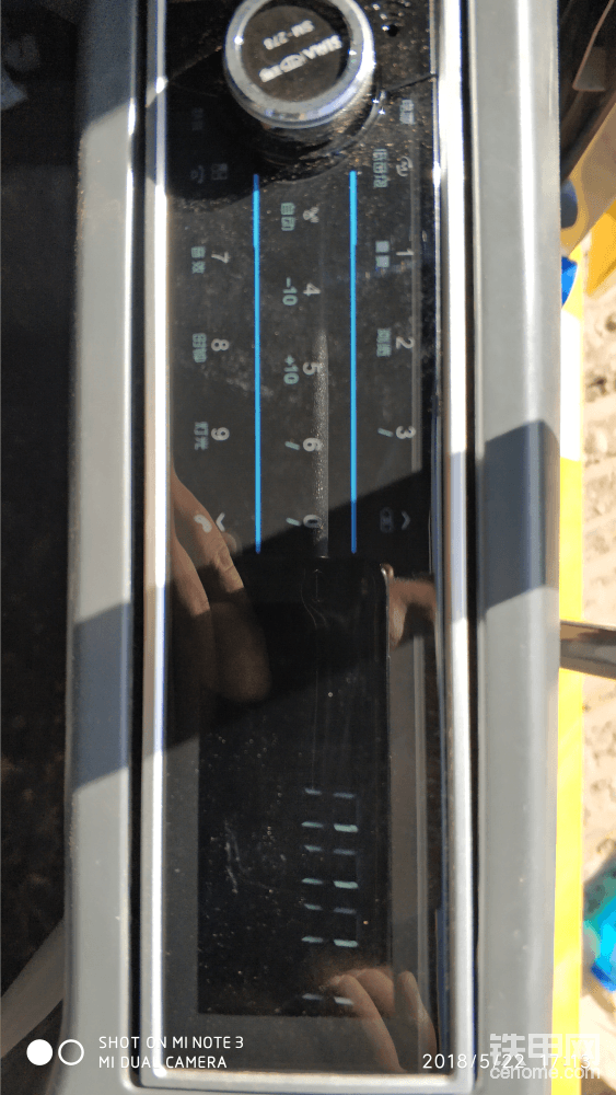

        挖机放在外边感觉不安全,索性拖回到家附近,至少每天都可以看得到,毕竟100多万嘛(😭)。想着前段时间买的某宝某品牌收音机,决定动动手来安装这不一样的神器。
        小松-8mo,原车一台单调到不能再单调的收音机,连一个aux音频输入都要选装(加高价)才会有,之前一直使用有线耳机,蓝牙耳机,调频发射器,车载mp3等等等,始终觉得别扭,终于有一天想起何不上网看看有没有能匹配的收音机把原装的换掉?         于是,我要开始放图片了。。。

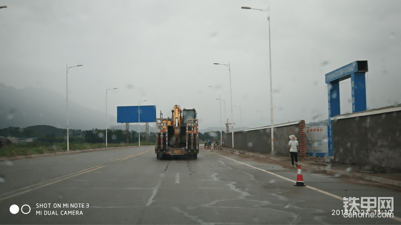

拖🐔回家了
拖🐔回家了

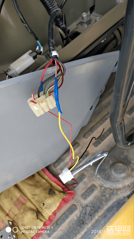

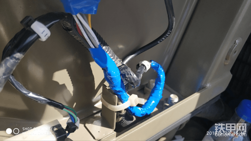

开始接线了,每一根都单独接好用电胶布缠绕,其中要有一定的动手能力才可以(使用小刀要小心)
你问我哪一根线接哪一根?拜托,我既不是电工,也不是小松工程师,只拆到这里谁认识哪个是哪个?其实全靠卖家远程图片协助,一开始还接错了,一个大火花吓了我一跳,还以为新收音机就此未出身先死了。原来是小松不按套路出牌,线的颜色用途没有按国际惯例使用,把我的保险烧掉一个,收音机完好,插头孔略微损伤。用电笔测出正确的颜色分类,(还是卖家的一步步指导),再重新对接。

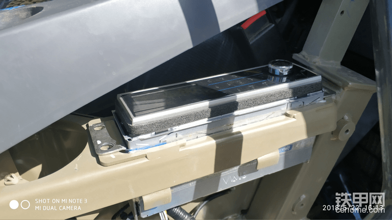

面板处和原装的有点差异,找了点其它用途的海绵垫粘一圈做成防尘棉
开始落位
开始落位
电胶布裹线。
电胶布裹线。

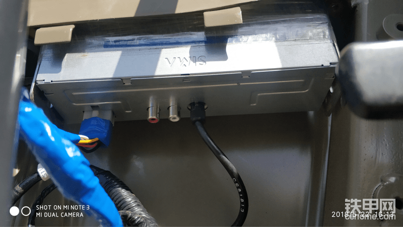

线收拾整洁,固定位置,不能因为看不到就马马虎虎。线路安全也很重要。

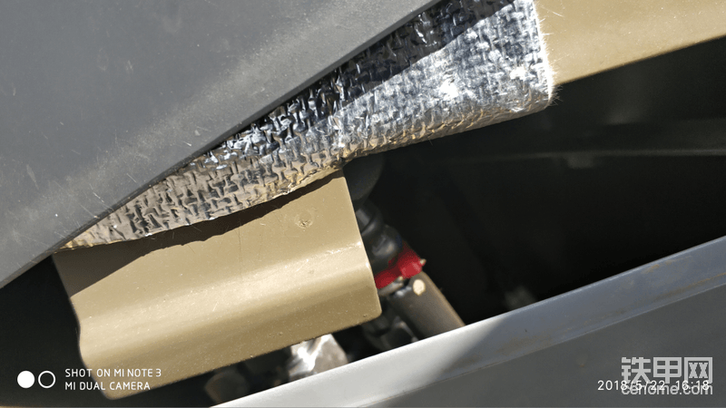

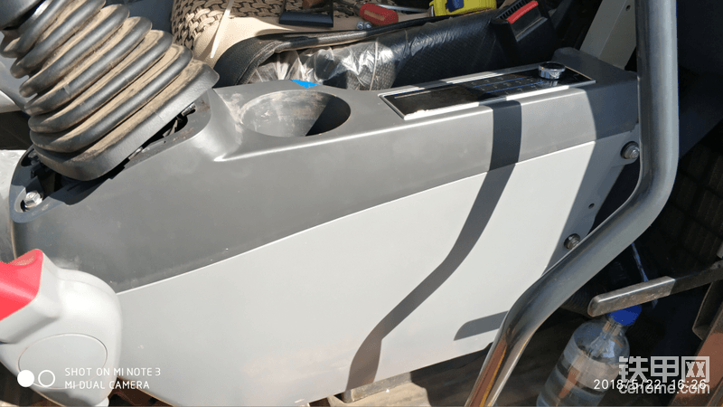

新车这里居然有隔热棉,还算良心,不过毕竟是液压油的,这里工作时还是有热度,不知道新卡特的电子先导够不够热<img class="smiley" src="/img/smiley/new/tiejia1.gif">

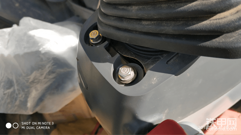

拆和装都要小心,卡扣件要注意不要蛮力,螺丝一个一个怎么拆怎么还原。

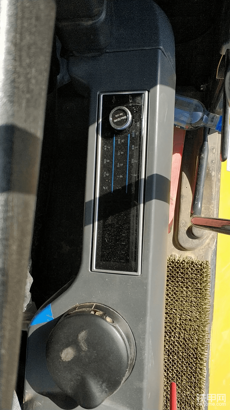

铛铛铛。大功告成
铛铛铛。大功告成
高配车都没有的蓝牙收音机安装成功了!
高配车都没有的蓝牙收音机安装成功了!

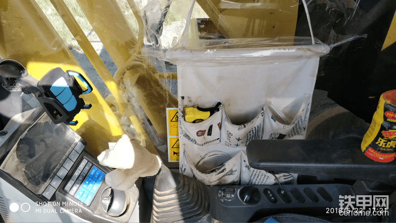

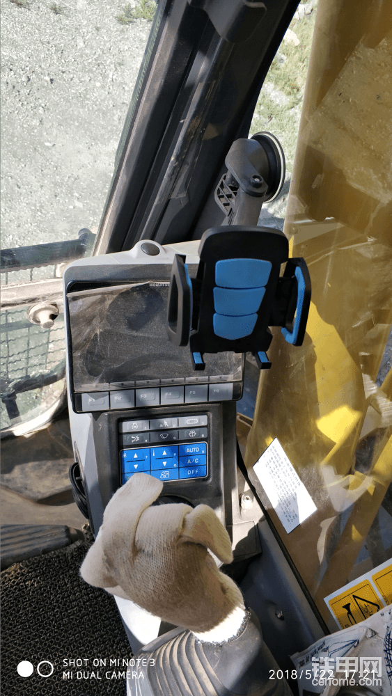

再看看一些小创意。手机支架,很稳很实用。

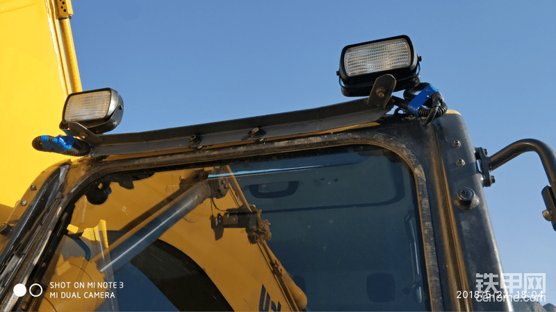

高配车才有的顶灯。原装的价格包括支架我问了之后心都凉透了,自己在淘宝买了两个灯,用废钢材做了一个支架(绝不像某些机主随随便便固定在上面),这里说一下,小松原车驾驶室顶隐藏灯线,作为一个老小松用户居然今年才知道,可笑。对接原车线,固定好线路,用玻璃胶处理防水,支架打磨喷漆,好了,不伤原车,一键开关。
储物袋,用两个挂钩再加透明胶辅助,也很稳。
