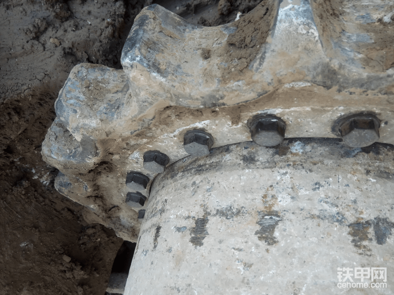

今天接到电话客户的驱动齿螺丝全部断了让我们过去把断丝取出来装上新螺丝,然后老师傅就带着我奔赴战场了让我给他打下手!
     来到现场齿圈螺丝22颗折了17颗,留在上面的五颗我们用风炮打下来了,看着折在里面的螺丝老师傅并不着急井井有条的开始了他的表演!

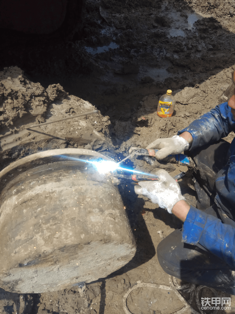

    先把驱动齿的泥土清理干净把螺丝清理出来!

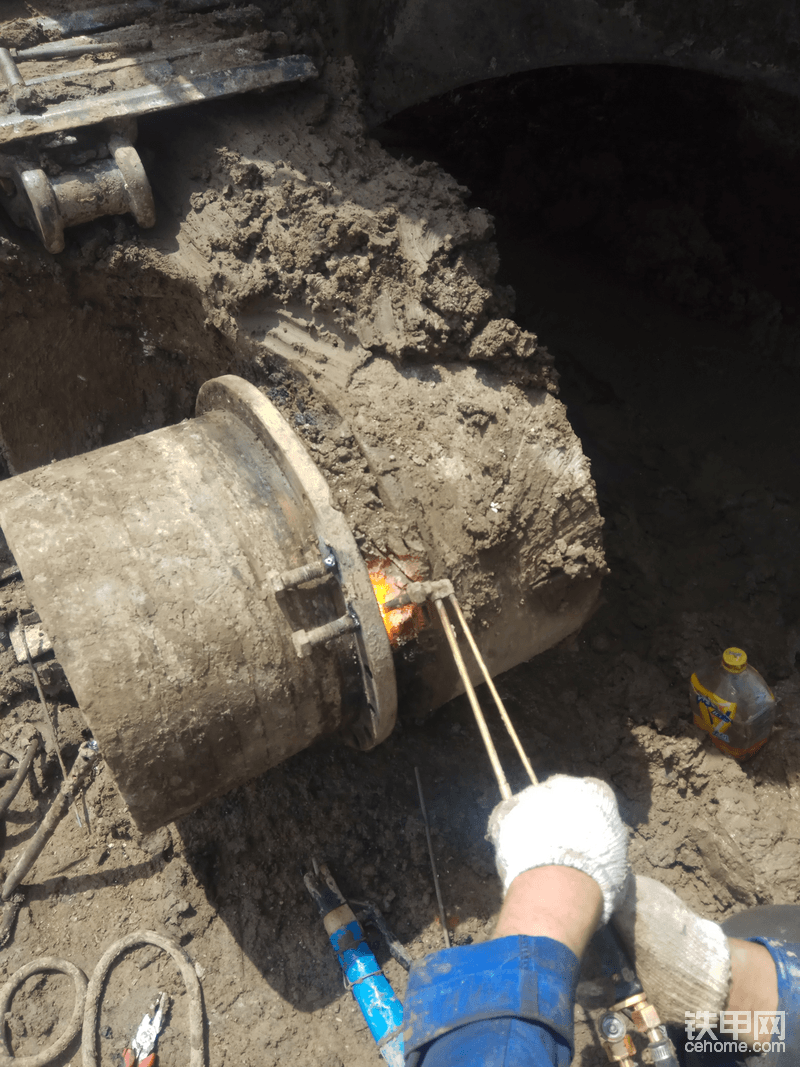

先用焊条把断丝补出来!
先用焊条把断丝补出来!

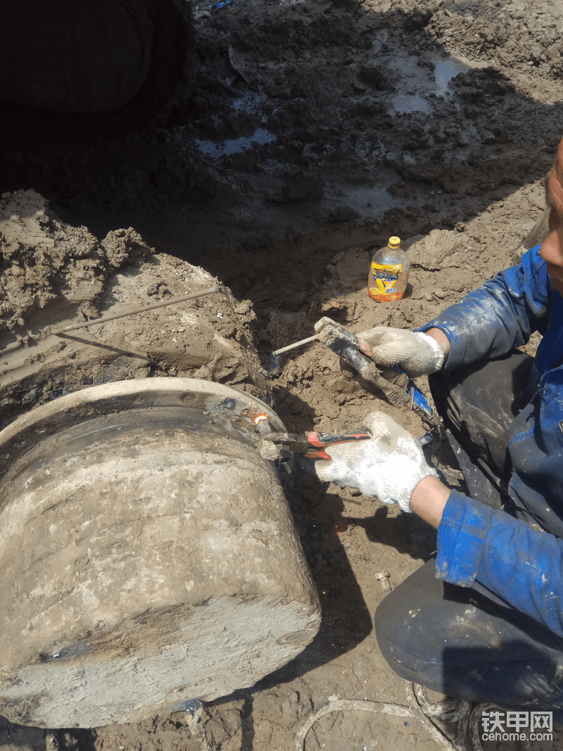

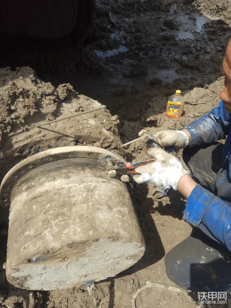

找个内径差不多的螺丝焊上!
找个内径差不多的螺丝焊上!
可以多焊几个螺丝!
可以多焊几个螺丝!

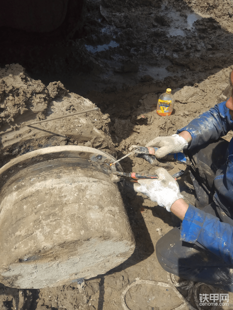

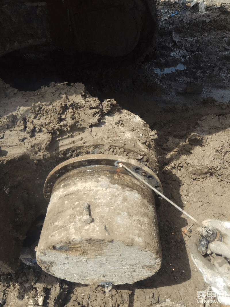

用气焊把对面的气孔烧一下!
用气焊把对面的气孔烧一下!

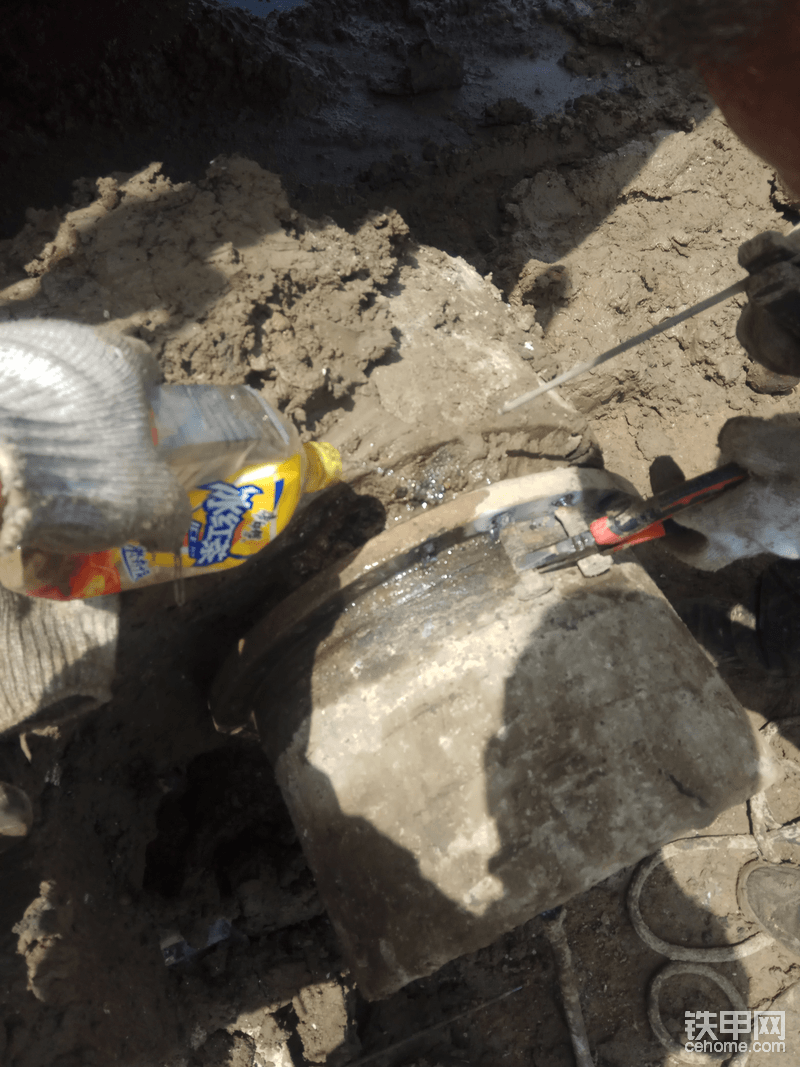

多泼点水防止损坏浮动油封!
多泼点水防止损坏浮动油封!
这样一个螺丝就轻松取出来了!
这样一个螺丝就轻松取出来了!
轻松搞定!
轻松搞定!
17颗螺丝,一个小时四根焊条轻松拿下而且螺丝扣没有损伤,真的被电焊师傅技术征服了,而且取螺丝的时候轻轻松松毫部费力。问题速度怎么这么快他说都是自己平时研究的断丝不好去但是两头加热就不一样了取的时候就很轻松了。特殊问题特殊对待,不同的问题用不同的方法,平时多加研究多多交流,什么问题都能迎刃而解了。
