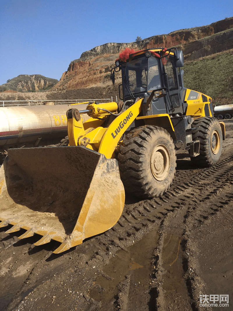

今天给柳工的850装载机做保养,机器拉回来其实没有干太长时间,但是矿上对机器的保养还是很重视的,这批机器才500小时左右必须进行保养一次,所以这轮的保养就是开始了。
机器从提回来基本上没出过什么大毛病,就有一次是有点漏水,很快就解决了,用着还行,就是这几个机器属于轻载的,有点短没有我们矿上的山工举的高,平时有没有出过什么状况,至于油耗也从来没有人关心过,国企嘛,你懂的!

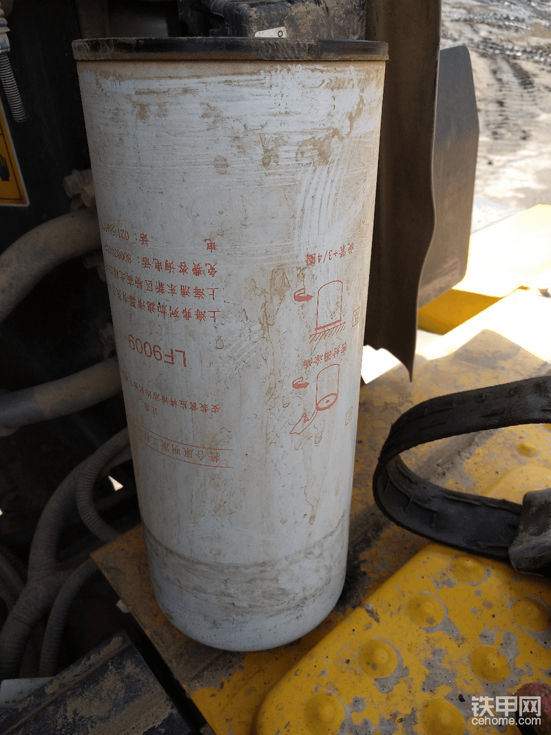

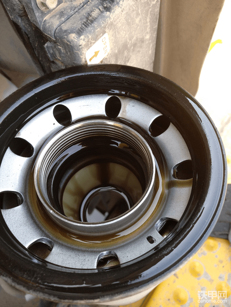

上次说这台机器采用的是康明斯的发动机,但是柴滤用的一个弗列加带锥面的设计,这次的保养除了正常的三滤和机油,还把变速箱的油也换了,毕竟是新车,放出来的油也很干净没变质,机油滤芯设计的比潍柴的好。

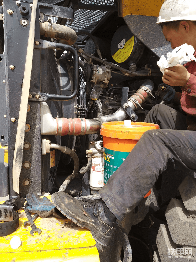

想说明的两点:首先这个柴滤采用的是带锥面的设计,优点就是拆下来的时候不至于把油流到外面,但是吐槽的一点就是加油口设计稍微有点短了,拿桶加实在是不方面,够不着啊!不知道其他老板有没有给我一样的感觉!
