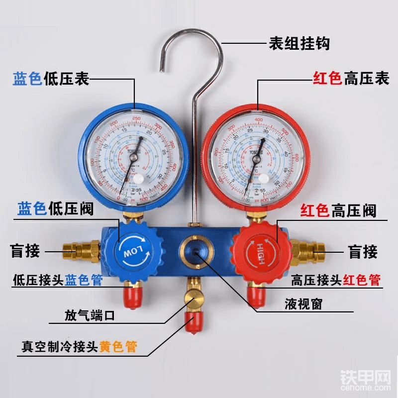

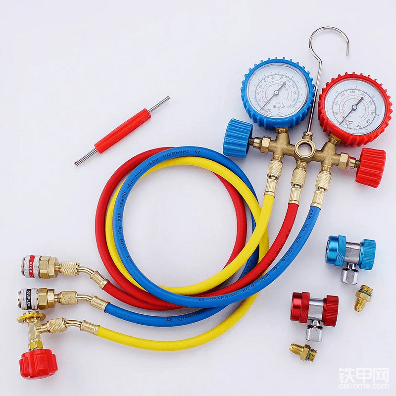

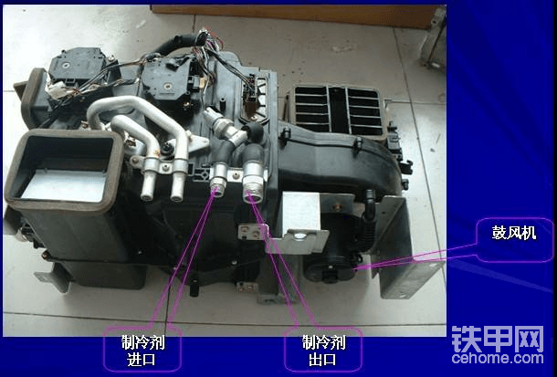

下面跟大家说说空调的具体解决细节问题,自己轻松搞定。很多人认为机械空调不凉快会换氟利昂,压缩机,冷凝器,换了很多配件换完以后还是不凉,多花很多冤枉钱,今天跟大家聊聊怎么样通过一个空调压力表辨别空调具体不凉的原因。
1、高压低压都偏低的时候就缺氟利昂了,我们只要补充氟利昂就可以了,自己在汽修配件店买的压力表也就几十块钱,r134a的氟利昂好的才十几块钱一瓶,一般修理工给我们加的三四十块钱一瓶的氟利昂其实才五六块钱一瓶。

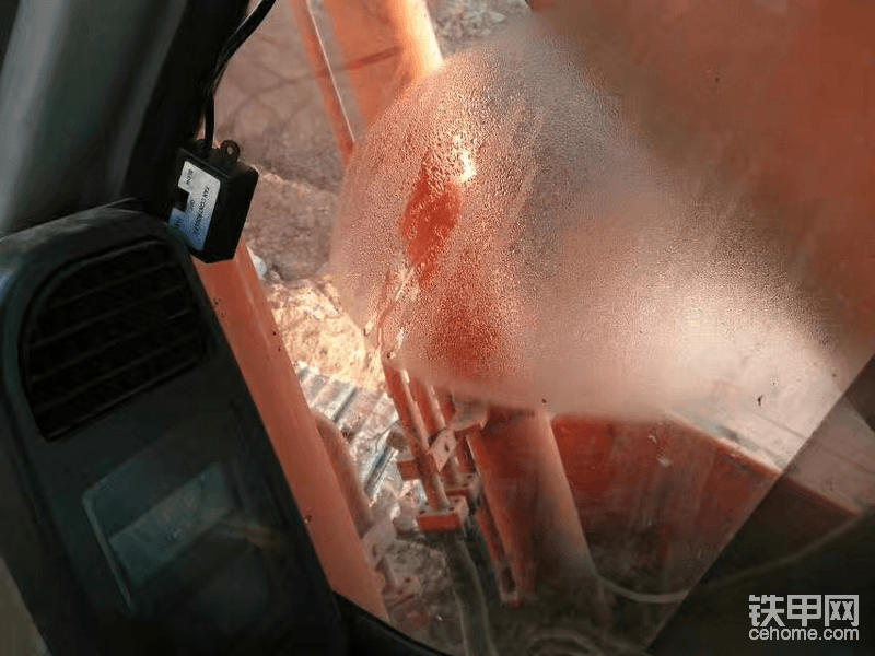

空调效果不是一般的好,下午2点左右最热的时候能达到这种效果

蓝色是低压表,红色高压表
