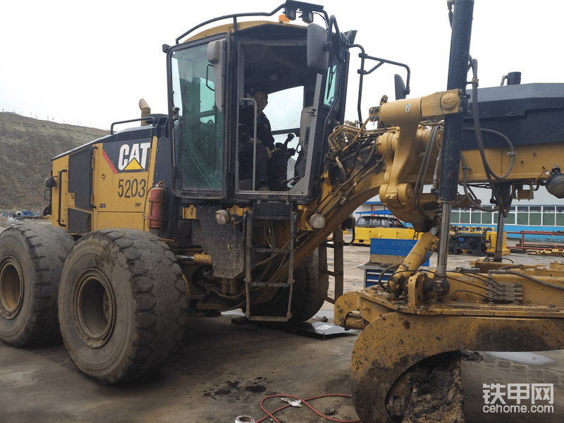

今天我们单位的三号平路机有点漏油正好今天不忙就开回来了,我给处理的,刚开始以为换个密封就好了,所以也没仔细看就光换了个密封上上了,一着车还是漏,难道是密封不对吗?

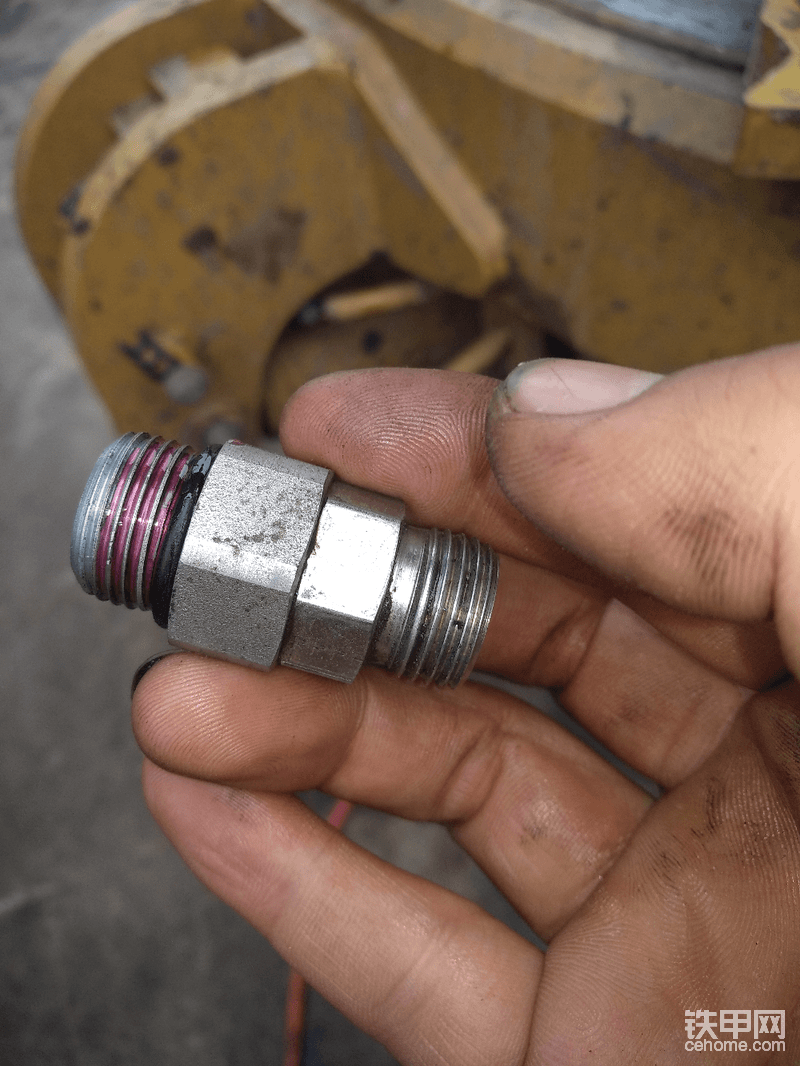

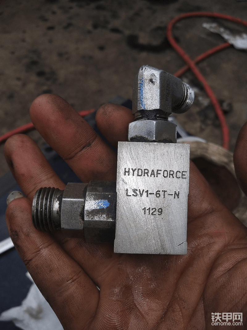

怀着这种疑问回想了一下不应该自己的步骤没问题,然后抽了一根烟仔细想了一想那是个管路连接的地方并且还是铝合金制品是不是这个东西有裂纹了,带着这种疑问把那个三通拆下来了,仔细一检查果然有裂纹还是从里面列的难怪老是漏的止不住,故障排除,没有配件等件中。
就是这个东西坏了,里面有裂纹
就是这个东西坏了,里面有裂纹
