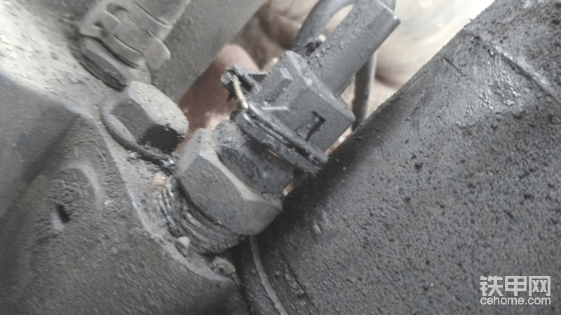

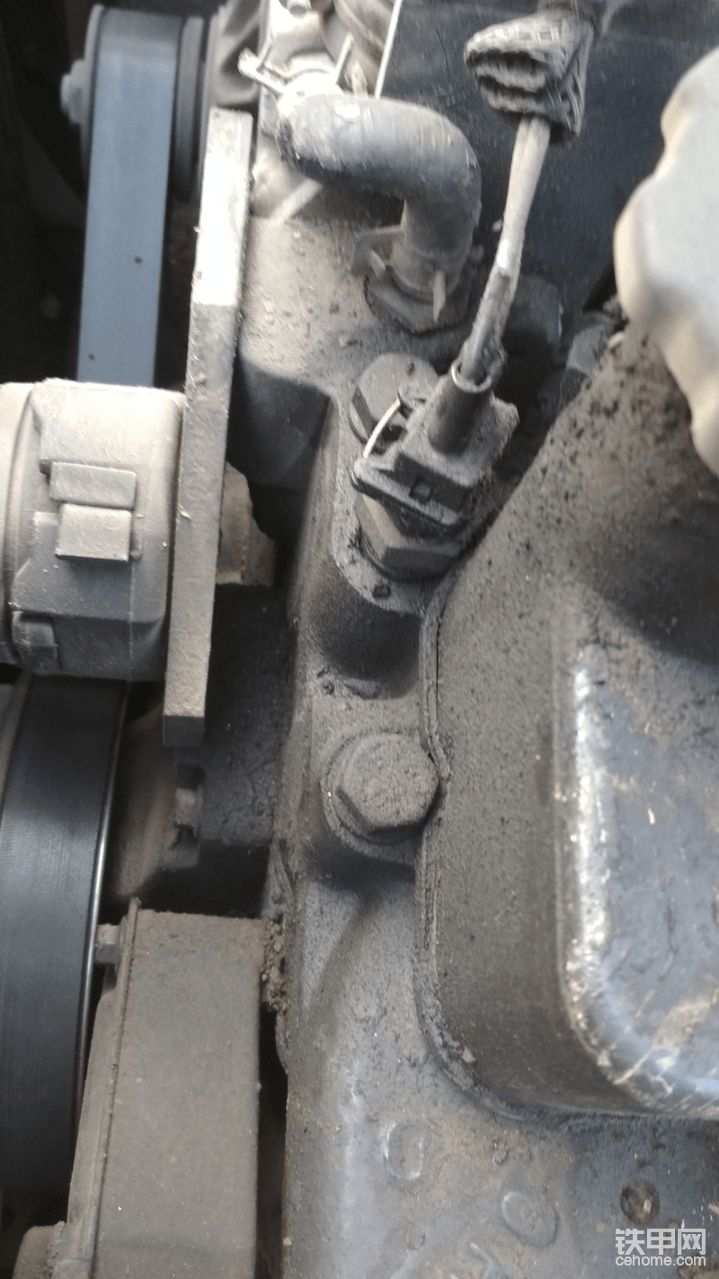

前段时间早上正常去上班,检查机油水正常,启动机子干活,没干一会感觉挖机没力气,施工员在旁边指挥,着急起来也没下来看,没一会发现地上一摊液压油,也许没力气是管子破了,马上熄火下来找源头,怎么看也找不着,最后启动机子看到是先导滤芯隔壁通往分配伐的管子,破的原因是电线和管子相互磨擦,电线皮也破了,管子也破了,换好管子,继续干活发现水温表水温上不来,显示是零,挖机速度和力气都不如从前,下午干的时候显示有四十多度水温,了接下来问电工水温是传感器换个了新的,还是一样,早上去是零水温,干了一会才四十度就上不去了,以前都八十多度啊,现在只有一半了,干了几天后突然就正常了,速度力气也和以前一样,也没有动过哪里,不知道怎么回事好了,难道水温显示不正常速度和力气都会弱了吗,很疑惑
