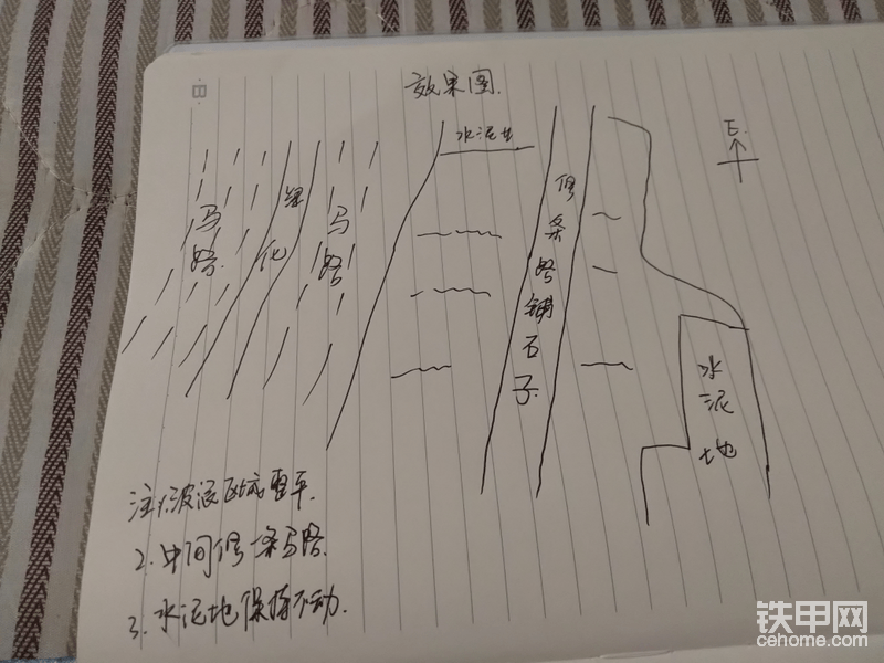

大家好,我是金常压马路,很高兴最近开了200的机子,今天跟大家分享一下我和师傅的一个大面积整平施工回顾。因为开工的时候我没去,所以没拍当时的图片了,但是我现在画了一个平面图,给大家看一下。
场地是一块荒地,长满了高大的荒草,所以连场地都看不清,所以第一就是除草要先看清场地,最起码你要知道场地一个情况,才能去动工。除草就是用斗子刮一刮,把草给刮掉。除草之后紧接着就是场地已经完全曝光在我们面前,哪里高什么情况都可以看见,而施工方给我们的要求就是这样的。

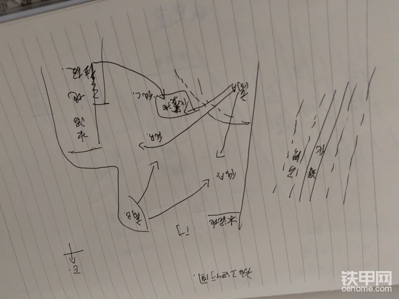

因为我们是从高A进去的,所以首选从这里进行甩土,这里要说一下,你要预判从高A处下多少土才能把低C、低B及低A少部分整平。就是因为我们没有预判好,所以才造成了我们最后遇到了瓶颈。因为南边水泥地有垃圾,把垃圾搞去填化粪池了,然后从高A处进行甩土,同样的因为没有图片,所以画了图。

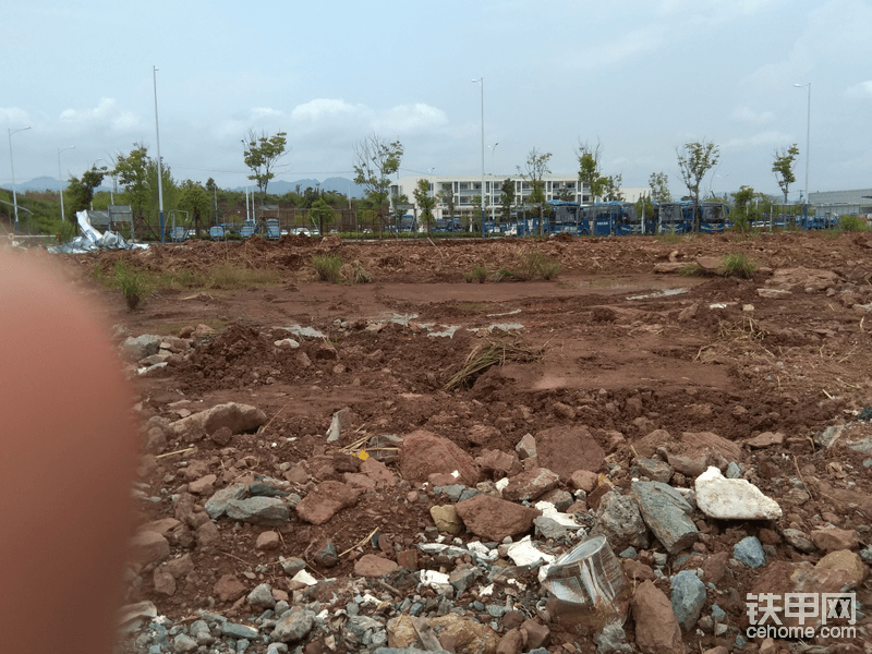

问题在甩完土之后就出现,因为没有完全判断好,土下面又全是一个一个的大石头,导致低A处还是有地方低,而高A的土刚好把低C和低B垫的差不多,而低B与低A相交处还是低,没办法了,先开始整吧,下面全是一个一个的大石头,真的没办法,你要是挖坑把他埋起来了吧他下面地质就是硬的,挖斗没有办法,估计除了用勾机就是炮头了。
挖出来的全是石头和垃圾
挖出来的全是石头和垃圾

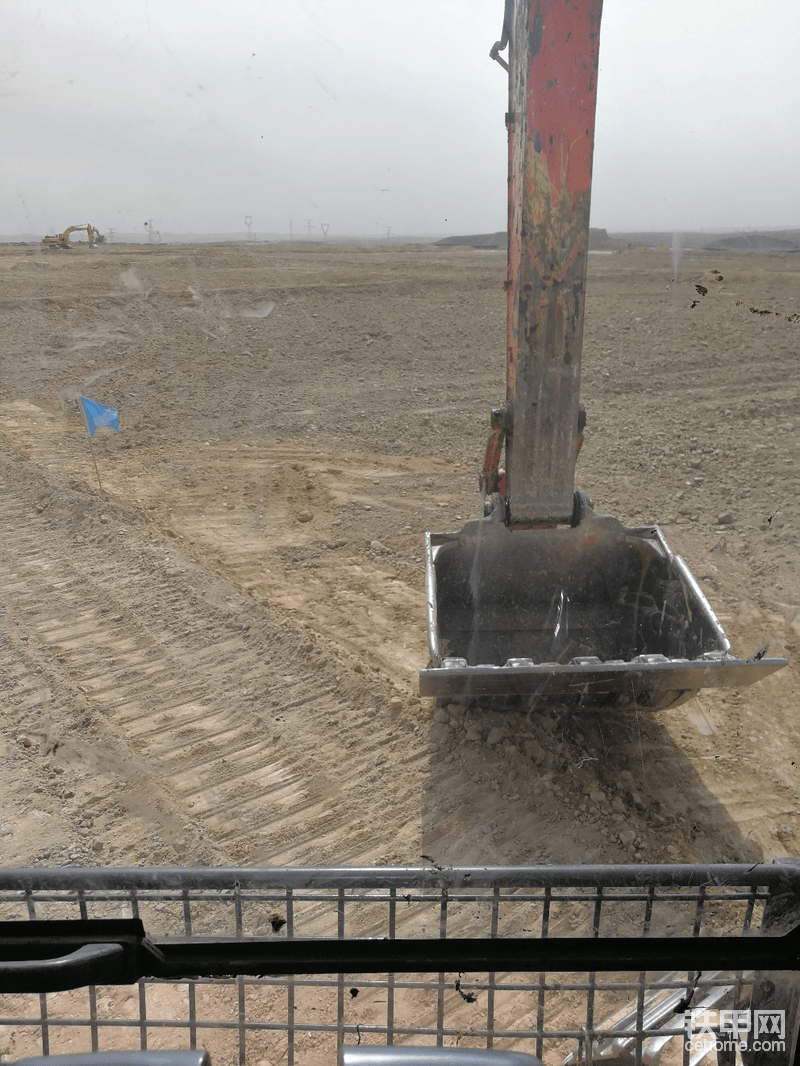

最后整完了就成这样了,图片没有好清楚,因为没有无人机啊,所以准备买一台二手的。

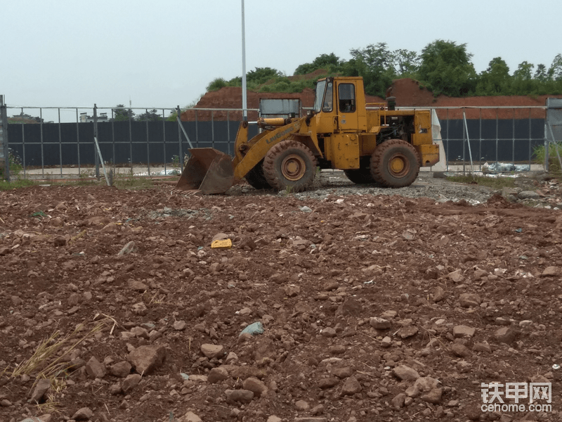

最后低A与低B还是低,所以只能继续从高A处继续甩土过来,虽然最后搞得差不多了,但是费了工不说,还弄了一台50的铲车过来,协助我们。
所以场地与预判真的很重要,反工算了,真的很烦人。如果本帖有错误的地方,欢迎大家回帖留言,让我更好的进步
