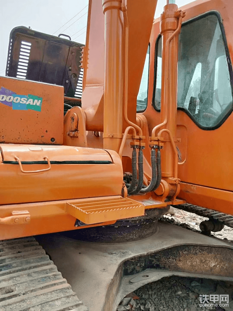

第一点,查看全车外置油管的原装状况。更换的油管越多说明机子工作时间越长。工况越差。机子状态很不好。买回去随时出现爆管情况

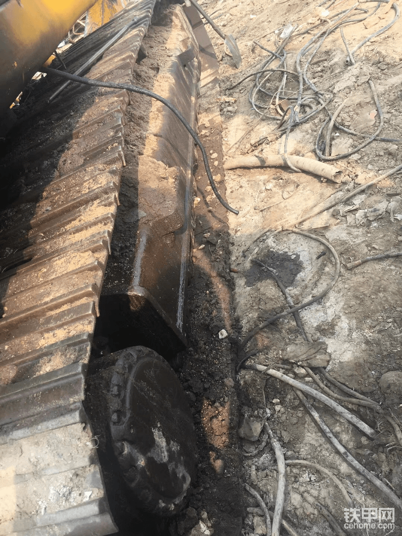

第二点,观察链条,驱动轮,导向轮是否原装品牌,土方机一般不会有太大磨损。。不过太新也不要掉以轻心。机子的上下部分新旧程度一定要成正比。如果有条件的卖家同意的情况下。可以检查俩边的行走马达是不是同一品牌。里边的螺丝是否有更换痕迹。

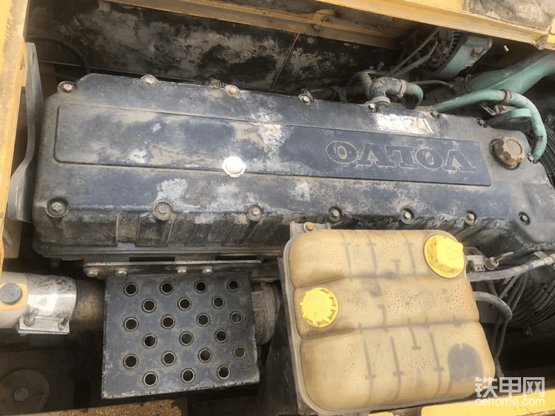

第四点,观察机器三大件。看发动机是否太过干净。看生产铭牌生产日期。查看缝隙螺丝有没有维修过的痕迹。

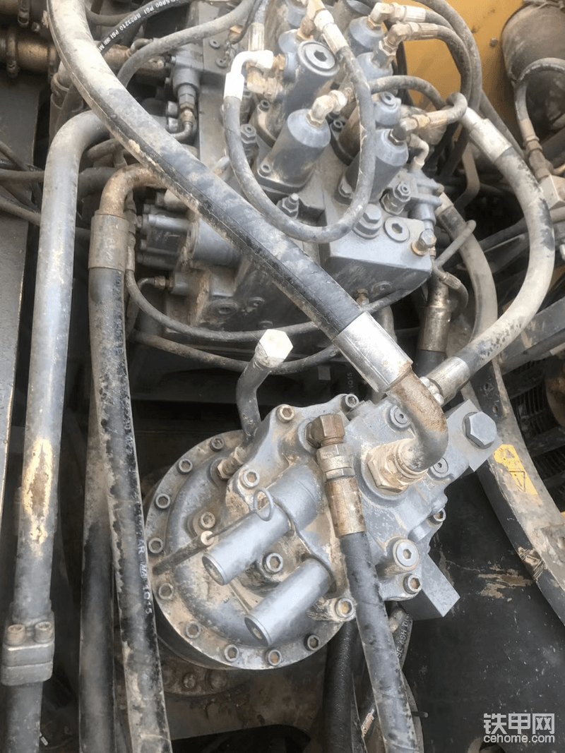

  看液压泵有没有维修调整迹象。有没有漏油情况。有任意一种情况说明这个泵可能*翻新维修过
  看分配法有没有漏油。有没有拆过或者喷漆的痕迹。如果有也要当心。

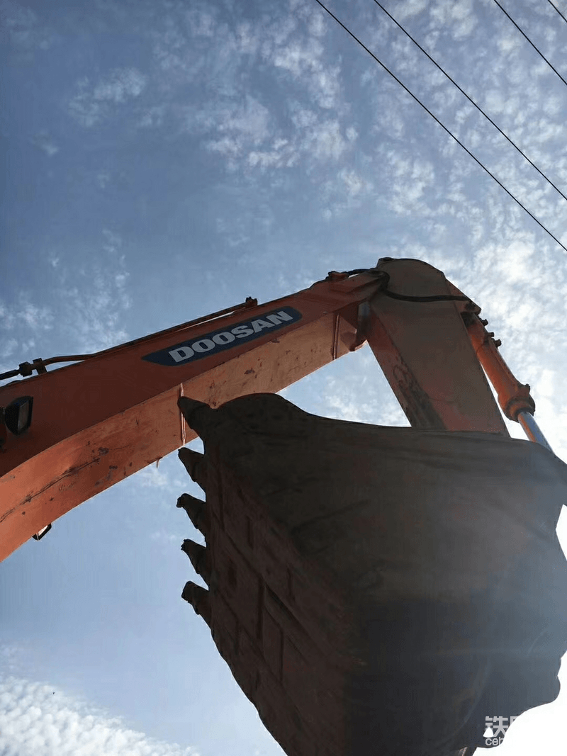

第五点。检查全车油缸是否是原厂。一般油缸都有钢印。可以仔细观察。如果发现不是原厂的则有可能是换过的
  检查全车大小臂是否开裂。大小臂上边有没有原厂的钢印。检查挖斗是不是原厂产物。磨损情况能否跟履带磨损状态一致。如果这些标识都找不到。那就很可能是翻新机了
