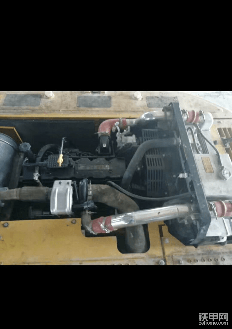

夏天来了看到好多车都出现了高温现象,很是让人头疼,一但出现水温高要尽快处理,时间久了就要大修发动机了。下面简单谈一下挖掘机水温高的问题希望可以帮到大家。
会造成挖掘机高温情况有以下几点:
1.众所周知挖掘机长期在恶劣的环境工况下干活,有大量的杂物和灰尘掉入发动机周围是不可避免的,所以经常性检查清理机器周边杂物能,有利于降低发动机水温。
2.散热风扇是否正常工作,还要检查传动皮带是否松动,传动皮带过松或过紧都会导致水温急速上升。
3.冷却器前面有没有被杂物遮住阻挡了散热空气流动,发动机表面油污太多也会影响散热。
4.水量太少或者水箱有泄露痕迹,这是每天的日常保养工作,如果水温高还要检查水循环是否正常,检查方法是用手摸散热器的上水管和下水管温度是不是相差不大,如果温度差距较大要检查是不是水泵没有正常工作或是节温器打不开。
5.水道里有结污垢,导致水流量减小,一段时间给水箱清洗也是保养项目之一。
6.发动机机油量多少也影响水温,应该保持常规范围。
7.防冻液的正确使用,如果你的机子在加了防冻液出现有挥发的现象,说明你加的不是乙二醇型防冻液,因为真正的乙二醇防冻液的沸点可以达到105-110度,比水的沸点高,是不会轻易挥发的。
8.油泵有问题或者喷油器坏了会造成油泵的油量过大或者过小,或者喷油角度不对,也容易造成水温高。
9.水箱盖坏了也是导致水温上升的,因为水箱盖坏了,会容易的在水循环的时候导致水道进气。所以水温就会偏高。
10.发动机过载、点火过迟、液压总泵功率超载也会造成水温高现象
11.有些时间长的机器引擎盖和偏门里面的海绵已经缺失造成发动机仓密封不良,发动机冷却风量不够,这个原因也会很大程度造成水温高。大家可以买点海绵用胶粘上去。
12.空滤太脏,增压机损坏导致发动机功率不足也会对发动机温度产生一定影响。
大家可以对照上面的几点从简到繁的检查下,如果一时间找不到问题还没时间维修先把引擎盖拆下来应急多少都会降一些温度的。
     以上就是我个人总结的原因,欢迎大家补充。
