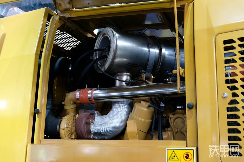

        图片没法提供了,当时用的砖头机诺基亚,就附几张龙工855的图片吧
