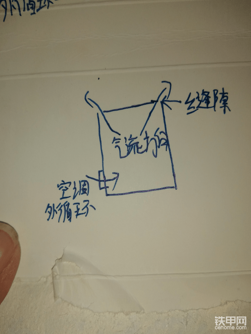

首先!驾驶室绝对不是一个完全密封的整体!绝对存在各种各样大小不一的缝隙!再好的驾驶室都会有缝隙!只是做工好的驾驶室缝隙小一点!只要有缝隙就会有空气的流动,灰尘就是顺着这些空气的流动进入驾驶室里面的!所以好多挖机师傅都抱怨怎么上了一天班明明关着门驾驶室里面还全是灰!这就涉及到空调的正确使用,其实很简单,听起来很高大上的驾驶室加压密封功能就是利用空调外循环实现的!驾驶室内外空气交换不可避免让灰尘随着空气进入驾驶室美!只要让驾驶室里面的气压高于大气压力那么驾驶室里面的空气就是单向流动!只会从驾驶室内向外流动,这样的话没有空气从缝隙中进入驾驶室里面那么灰尘也自然不可能进入驾驶室了!而空调外循环吸入的空气是经过空调滤芯过滤的,是干净的空气,自然不可能有灰尘。也就隔绝了外界灰尘进入驾驶室的可能性!为了大家好理解我手绘了一个简易图!

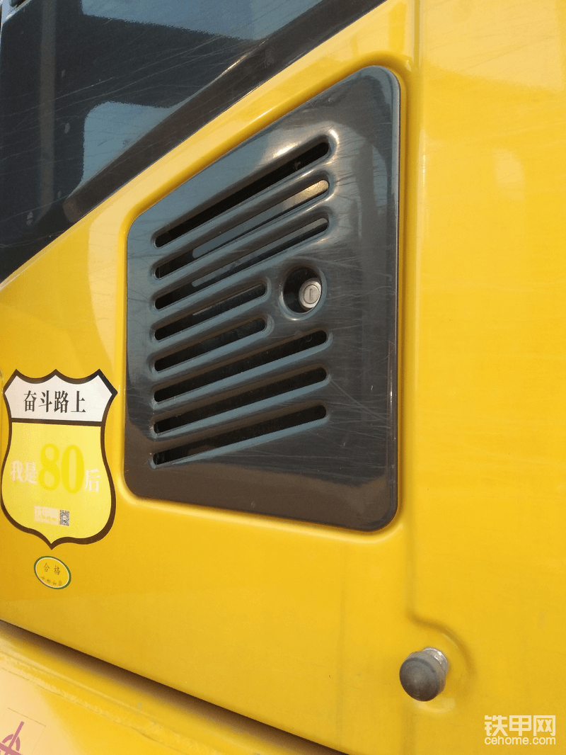

空调外循环吸风口!里面有空调滤芯
空调外循环吸风口!里面有空调滤芯

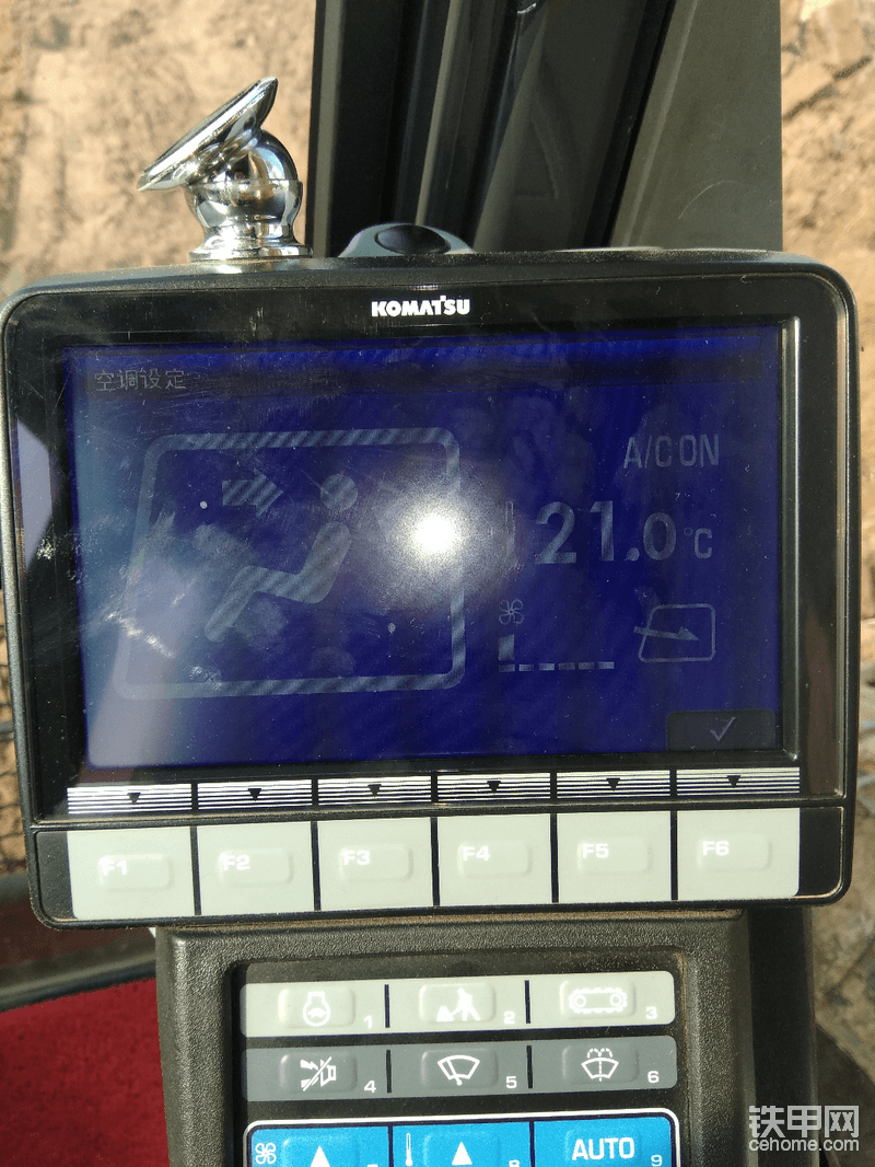

外循环
外循环
简单的不能再简单的图
简单的不能再简单的图
这个图很简陋!大家将就看!
空调外循环吸入空气驾驶室内部压力升高,空气顺着缝隙像外界流动灰尘自然不可能进入驾驶室里面!很多朋友觉得空调开外循环会有灰尘进入驾驶室里面其实恰恰相反。
