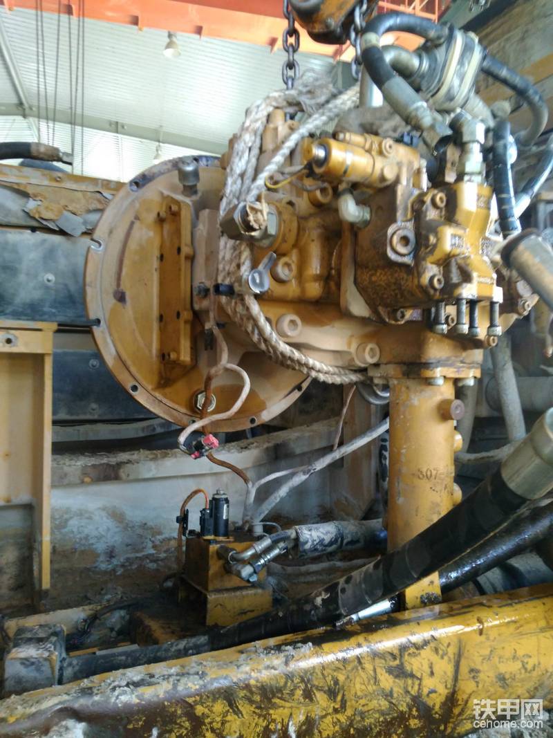

这一期说一下电子比例电磁阀,如图所示黑的是电子比例阀,黄色的是风扇比例阀
图2
上面的图片,左右各有一个压力传感器,这2个是协调发动机和液压系统,形状是3个头的。此外里面有正,负电源,及一个信号线。压力传感器把信号传给电脑,可增大/减小发动机动力的作用,协调液压泵工作压力,达到和发动机动力匹配。原理是可以控制液压泵柱塞角度使液压泵达到压力增大或减小,说白了就是控制电子比例阀开度。也就是电控系统,这样说大家明白吧!
上面的电子比例阀电压,空载24V时这个要插入电子比例阀测量,电子比例阀的工作电压在4-8伏左右。
看这照片,这个问题怎么出的呢?就是修理工没有把线拆下的结果。结果线被勒断了。我也不是特别懂液压,所以被另一个修理工给忽悠了,他叫我去查下面的阀。结果自然不是阀的问题,当我查到下面线号时,我才意识到查错了。

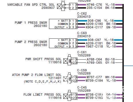

图3
如图3,最上面的是风扇的阀,2...3是传感器,C61和C45千万不要搞错了啊!最后我在经理的催促下临时搭了2根线解决了。但这个过错现在都到了我的身上。经理说我什么也不懂,我也能预估到,户籍在我回国后一切坏事都是我要承担的。

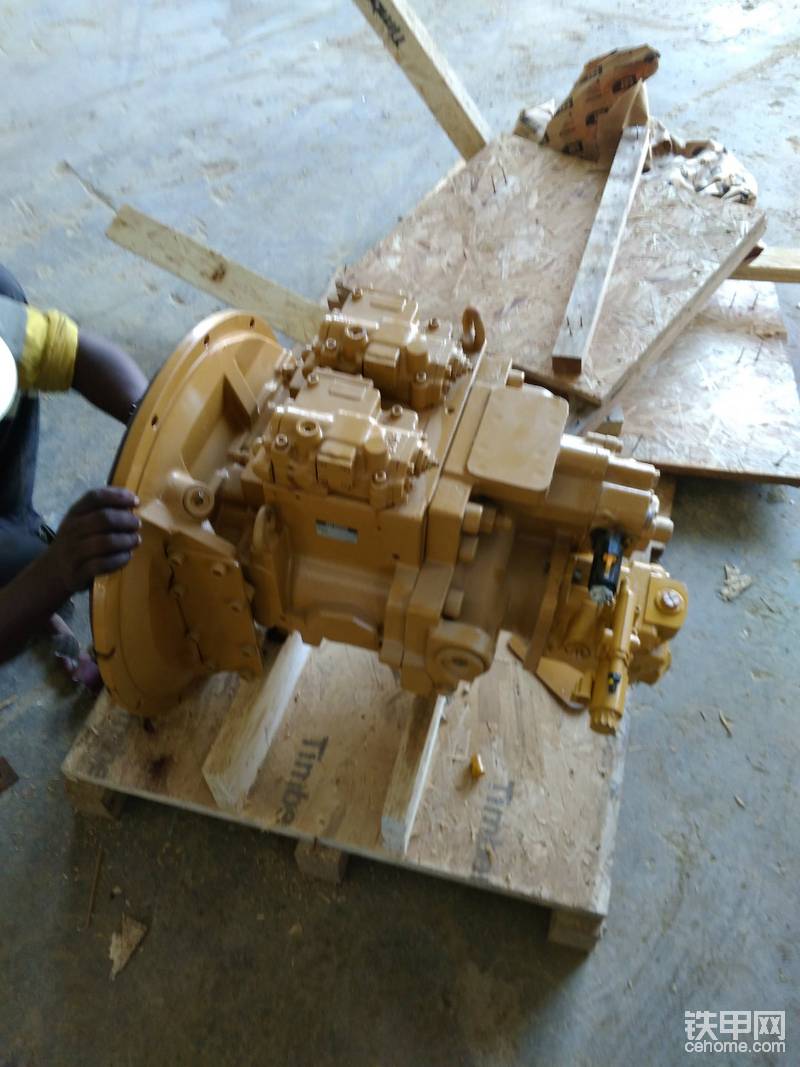

可是在这期间老外可抓到把柄了,把这6号机叫停了。而我们的经理不敢和老外斗,天天说我这个那个的,其实我也想说,你堂堂一个经理和老外是平级别的,为什么不罩着自己人,不和老外去理论呢?最后老外顺着我搭的临时线找到了故障点,经过2天时间修复了。呵呵,这是我们中国人内斗的结果,自己挖坑自己挑。

这图片就是利亚木修复我搭的临时线图,要是中国经理再给我一天时间我就能修复,怎么他会这样啊?大家想想就有答案了吧!
