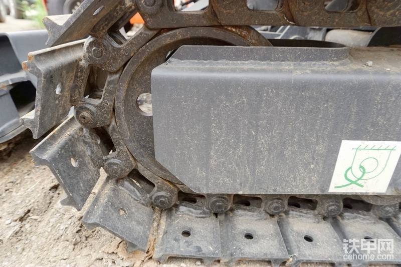

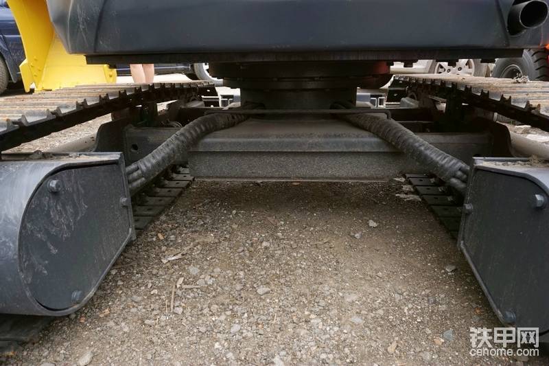

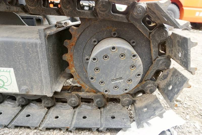

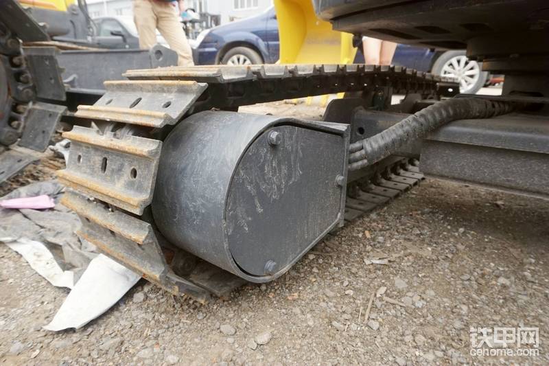

看甲友们写了各种的技巧。学习到了一部分技巧,谢谢各位了。好了,回归主题,相信各位开挖机的童鞋多少都经历过挖机掉链条的问题。有的掉一点,有的甚至链条直接掉出来了……那今天我就谈一谈关于如何几分钟快速装链条。首先链条掉一点点的就不用说了,勾住往里靠。
这里咱们详细说说链条直接掉了,怎么来装。首先了,毫无疑问找个平的地方。如果链条很松可以不用放黄油。不怎么松的还是老实点把黄油放掉吧。这里是不需要拆链条活动销的,那样很累。重点来了:首先把链条勾起来一点,然后导向轮从链条中穿过去,把链条弄到导向轮内侧,此时完成了3分之一。
第二步:转过身,勾住链条上到驱动轮上面,此时链条和驱动轮前端还差很多,这时转身,把掉链条的那边撑起来,单踏板行走,直到驱动轮齿咬合在链条上。此时完成了3分之2。
最后一步:转过身,稍微撑起来一点点,单踏板位移,链条一下就进去了,进不去可以踩驱动轮后退,链条也就一下装上去了。
这里声明一点:如果黄油放了,链条还是特紧的那种,最后一步如果进不去,把斗伸到驾驶室前边一点点,稍微勾着链条一别车就进去了……如果动作连贯,除开放黄油的时间,几分钟就可以把链条装上去……这样大家就不会那么累了……
没找到链条有问题的机器,所以就用好图代替下,希望觉得帖子有用的甲友能留言交流哈,我会一一回复的,谢谢大家。附上找到的视频教学……网页链接' target='_blank'>网页链接
