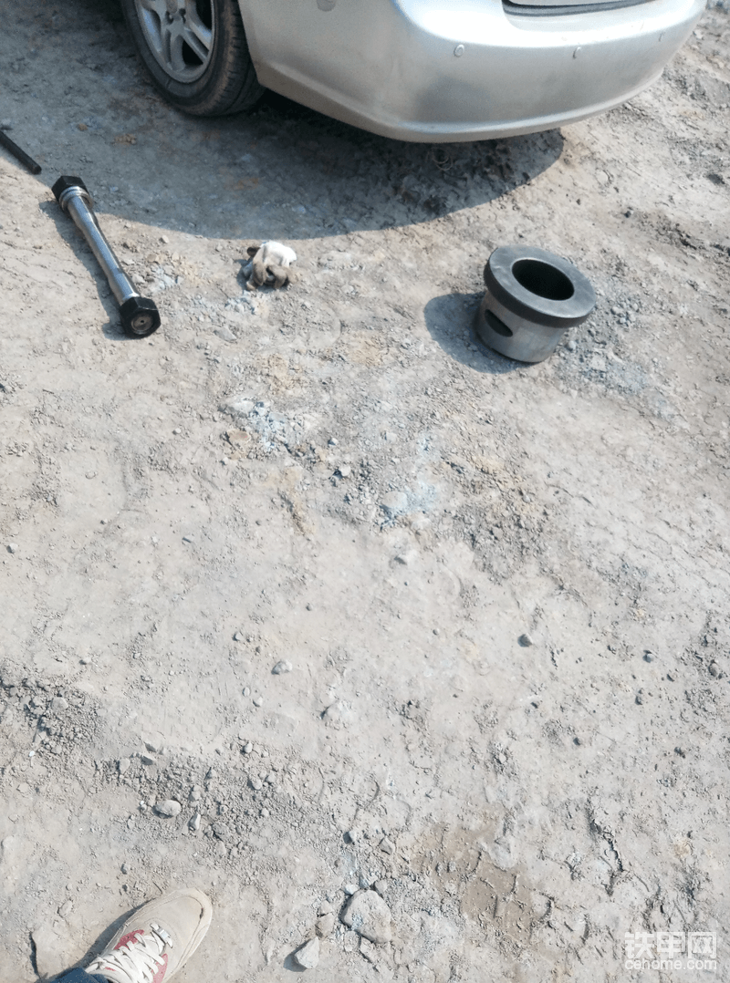

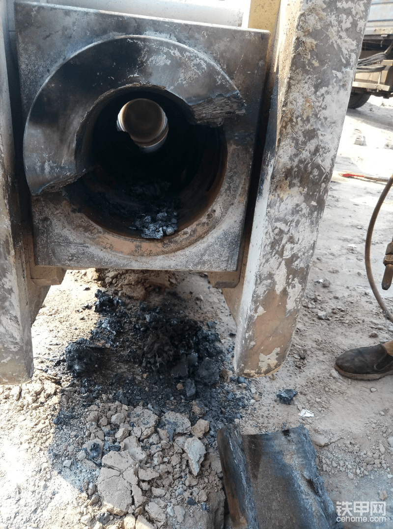

外套搞定了,割的时候偷了个懒,只割了两刀,结果只能取下来半边,割外套时最好割三刀,这样容易取出来

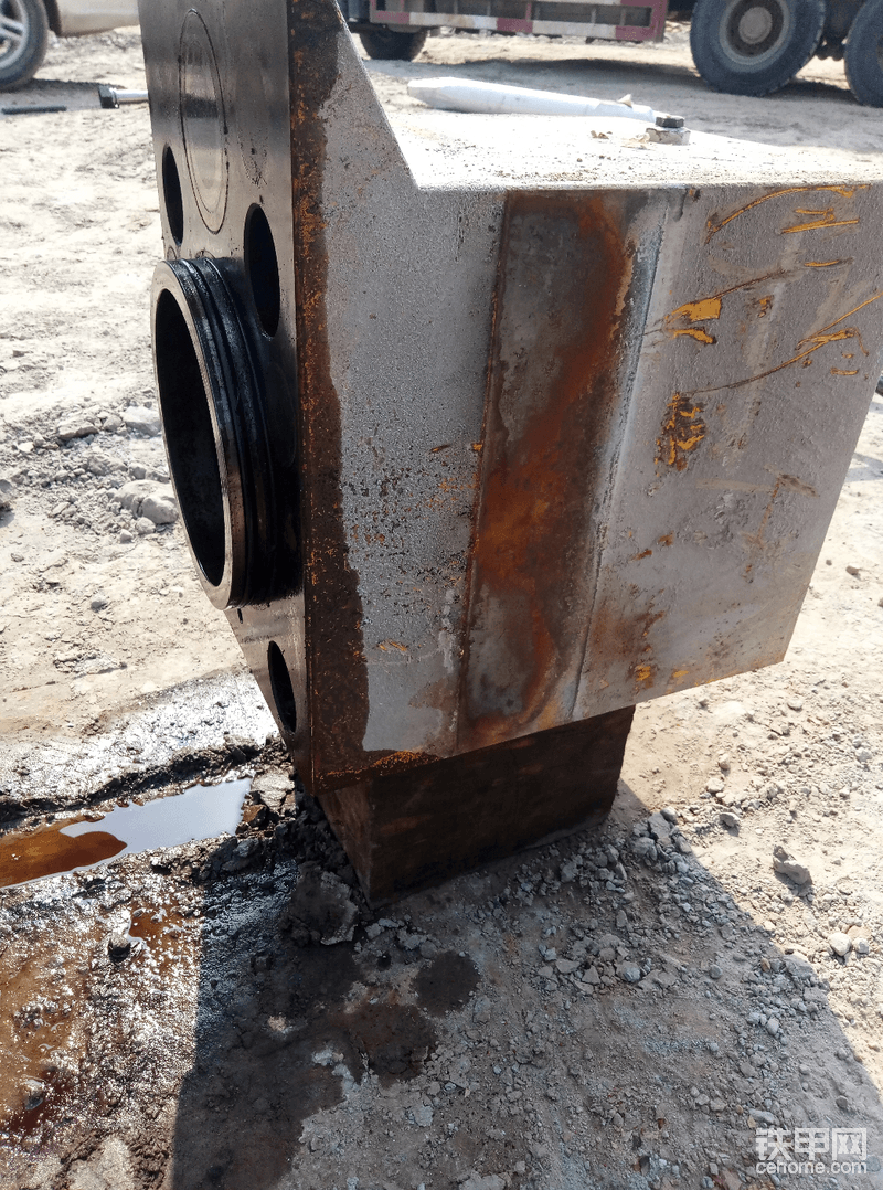

落寞天涯 2018-05-15
拆这个氮气室的时候,有个小细节,用个东西垫着,尽量放高一点,装的时候可以锤头去对螺丝孔,后盖太重了抬可太累了

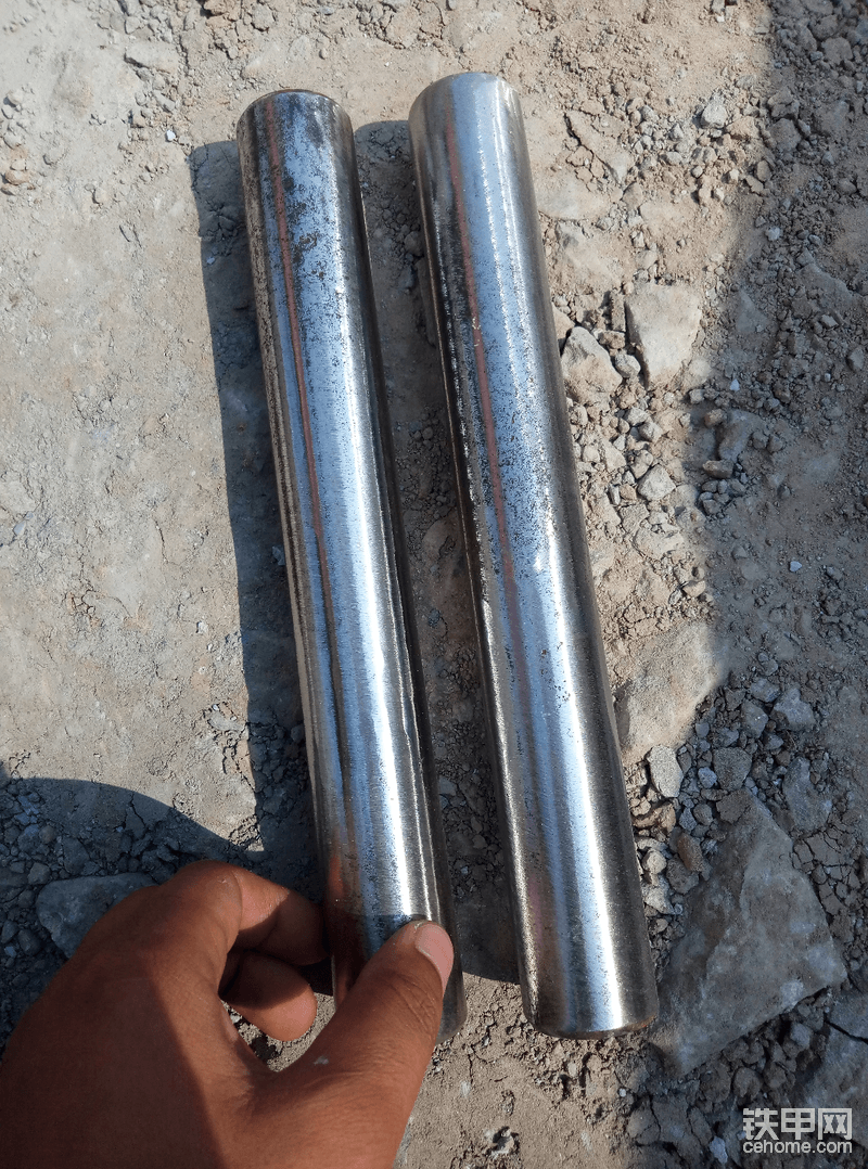

落寞天涯 2018-05-16
一直用这钎杆啊,这边工况比较适合,有好的推荐吗?

隔壁老李 2018-05-16
这种钎杆不好用

内套切割的时候就看师傅的手艺了,我以前用140的锤,换内套请了个师傅割把缸体也割伤了
