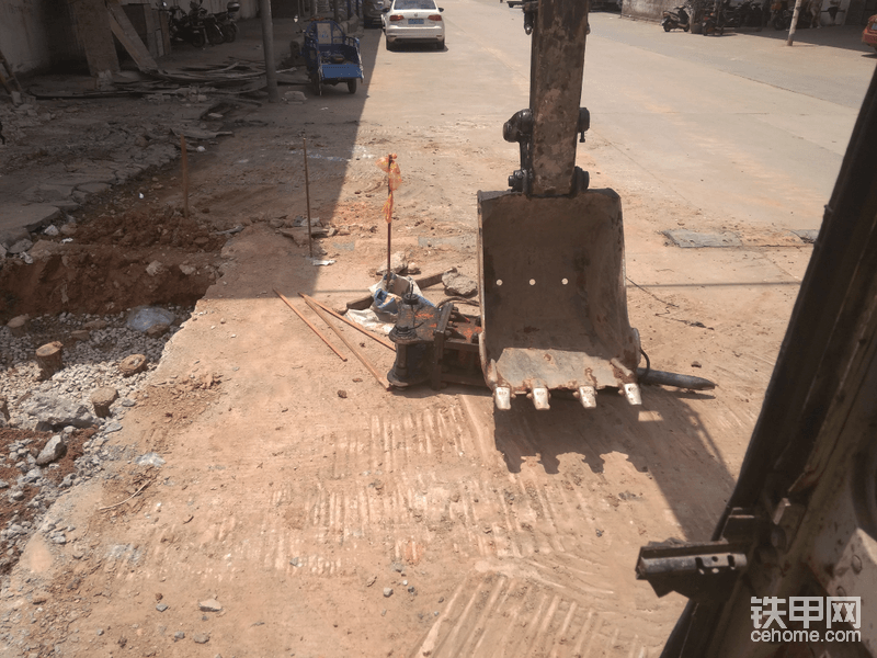

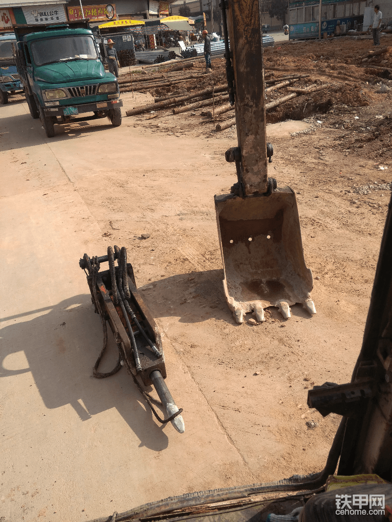

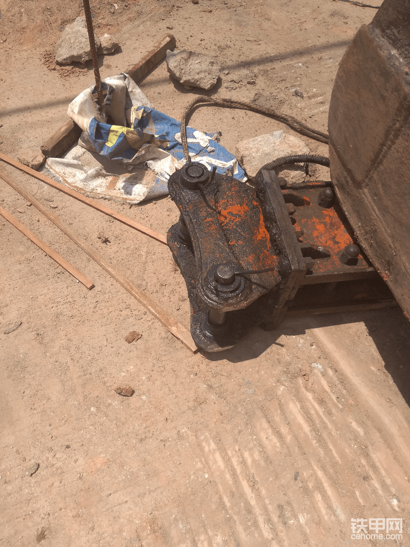

对于换炮头,我有我的方法,还有几个很多人没注意过的细节!话不多说,上图,让我一步步的来解释一下。换炮头,最佳的地方就是平整的水泥路面,而不是松软的地面。因为在松软的地面换炮头的话,炮头有时候会出现一边高一边低,这样在对销子的时候简直就是噩梦!而且因为我的是直炮,如果在泥面换炮,很容易把下面那条销子搞脏,黏上泥土沙子之类的。

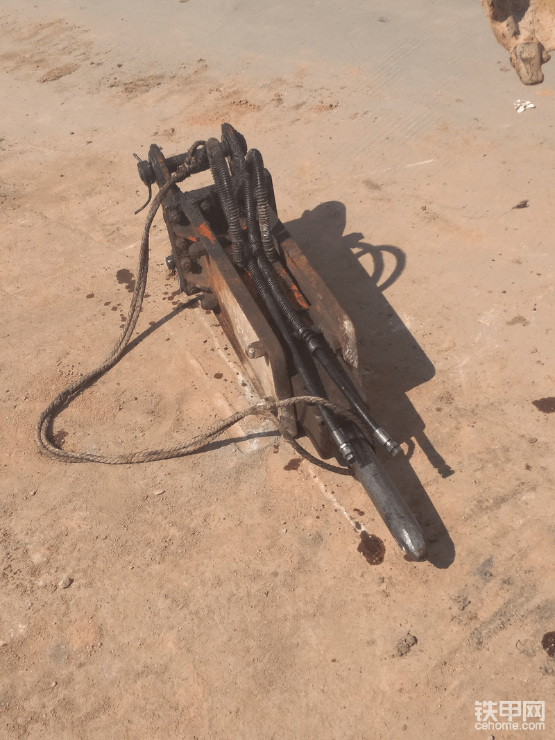

如果没有水泥地面,必须在泥面操作,那一定要把地面整平,让挖机尽量的站好,不要出现一边高一边低的现象,这样在对销子的时候,才能为所欲为!炮在地上放的位置,最好是在挖机正前方,可以用斗子比对下,看马拉头是否能与炮的位置对齐!
之前有段时间,我喜欢在侧位换炮头,那样就都是与挖机成九十度,现在已经不那样换了,都是在正前方操作!

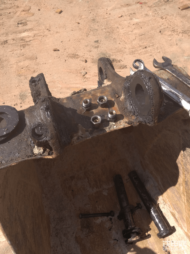

换炮工具,两把24的开口梅花,一把27,30的两头呆!之前用活动扳手,不好用,还是这呆扳手好用。24的开口是给来拆斗子的定销螺丝的,还有就是炮阀的油管的开关的。27的两头呆,是给来拆炮管的大螺丝的。

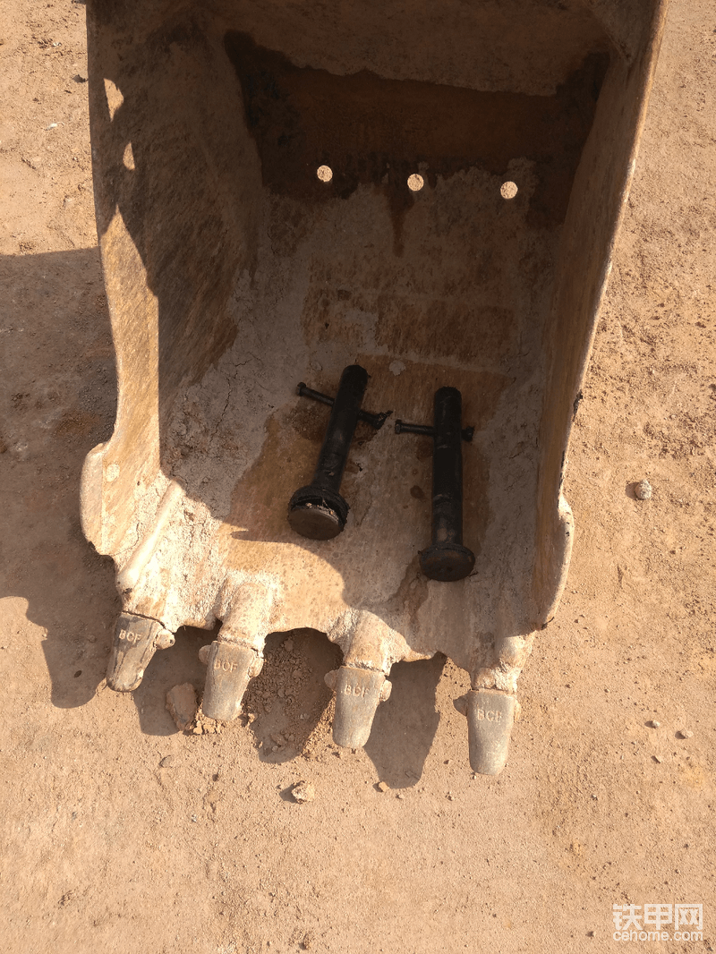

拆下来的斗销,用定销螺丝垫着,放在斗里,这样可以避免斗销搞脏,放在斗里,也可以让斗销更安全,不然说不定待会就被泥土垃圾之类的盖住了!在拆了斗销的时候,就把炮头的上销拆出来,准备上炮头了!对了因为我的炮头销子,是用钢筋固定的,24的梅花那头,就是给来掰这个钢筋用的!

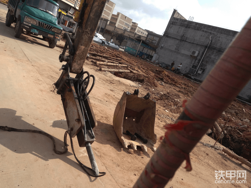

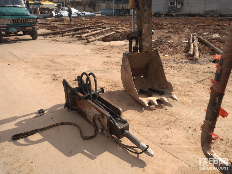

换炮头,我的60太极车是很有优势的,知道为什么吗?因为我可以站在挖机前面,直接用手就控制操纵杆,而不用爬上去操作!哈哈,这个是现在的挖机羡慕不来滴!因为我挖机会掉臂,所以在开始炮头放位置的时候,我就尽量的吧把炮头靠近挖机摆放,这样就可以有效避免掉臂,因为掉无可掉了!
有的时候,不方便太靠近摆炮头,在马拉头对炮销的时候,就要打提前量,就好比以前玩反恐的时候,打点枪,要预判对方的走位,准星不是对着别人打,而是在他前面一点,这样就可以恰到好处。挖机的掉臂,也是有规律的,我们就要掌握这个规律,先把臂往前多放一点,这样自己过去换的时候,就等他掉臂过来,就刚刚好了!

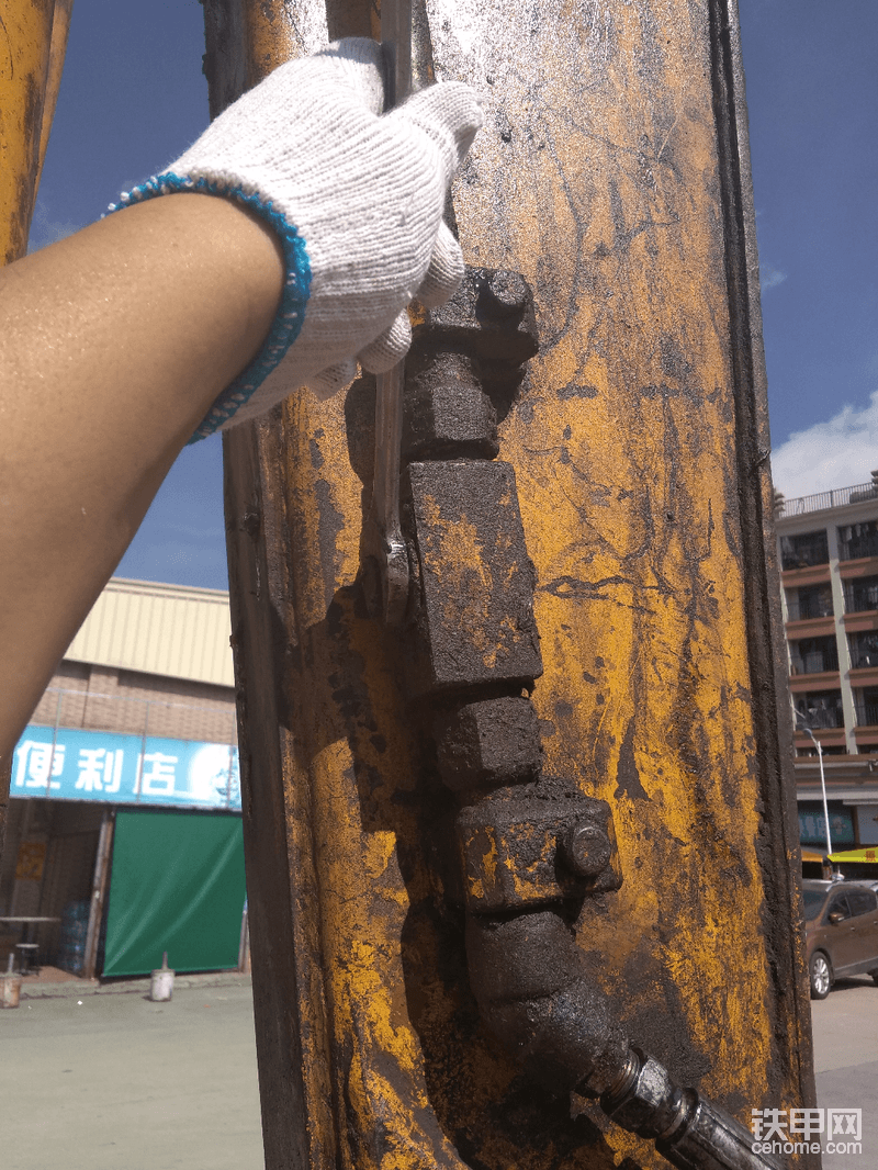

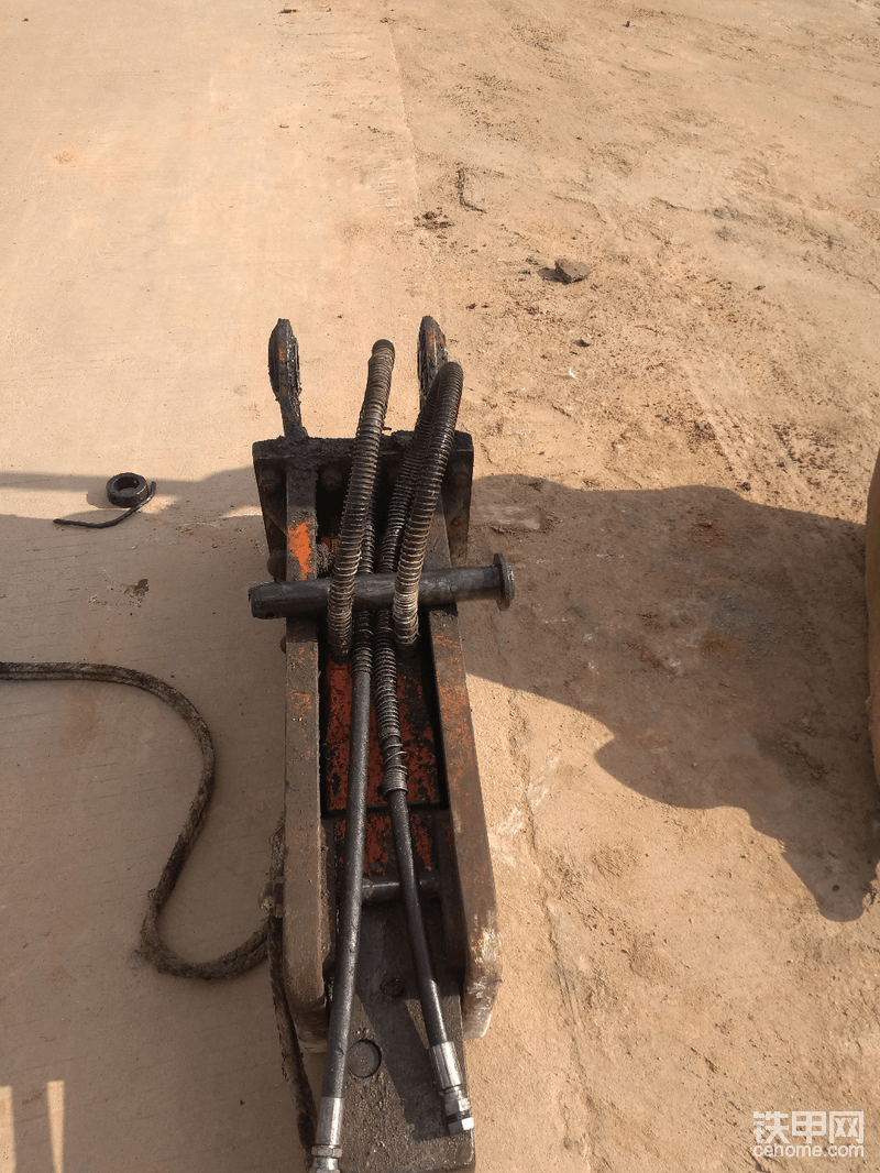

这里还有个重点,接油管!这个是重中之重!炮头油管的接头上,难免的会有油泥污渍,如果不擦干净,直接接油管,次数多了,你的液压油里面,就难免的会藏污纳垢了!这也是很多人说换炮容易污染液压油的原因!对于这点,我是有方法的!来个小视频给大家细看一下!
在拆出炮管螺丝时,用手套背面擦干净螺丝表面,这也是为什么我建议大家使用一次性手套的原因,因为是一次性的,而且是用手套背面,所以,螺丝表面污渍是肯定可以擦干净的!至于橡胶手套,过塑手套,电焊手套,这些只要是多次使用的,那手套肯定不会干净的!有人也许会说,那我用纸巾来擦啊!那也可以,只是没那必要了!
擦干净了,在让液压油倒流一些出来,在清洗一下炮管螺丝,这样,基本就可以排除污染了!这也是我觉得换炮最关键的一个方法!接好油管,打开开关,就可以炮击了!这时候拆下来的公母螺丝就已经结合在一起,和扳手那些,一起放进工具箱了!不能乱放,这小东西,很容易搞丢的!

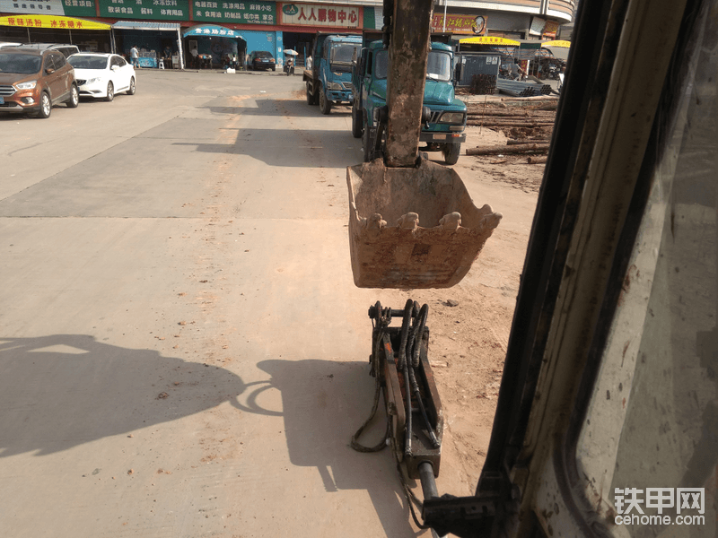

打完炮,就又要换回挖斗了!一样先摆好位置!用马拉头大致比对一下!炮头用炮尖着地,与地面大概四十五度的摆放!公母螺丝分开,摆放好,便于安装!先关上开关,在拆油管,拆油管和之前接油管一样,也要擦干净,倒流液压油清洗一下!分别装上公母螺丝!然后把油管绕一下,放好。
接下来就是拆炮头销子了!

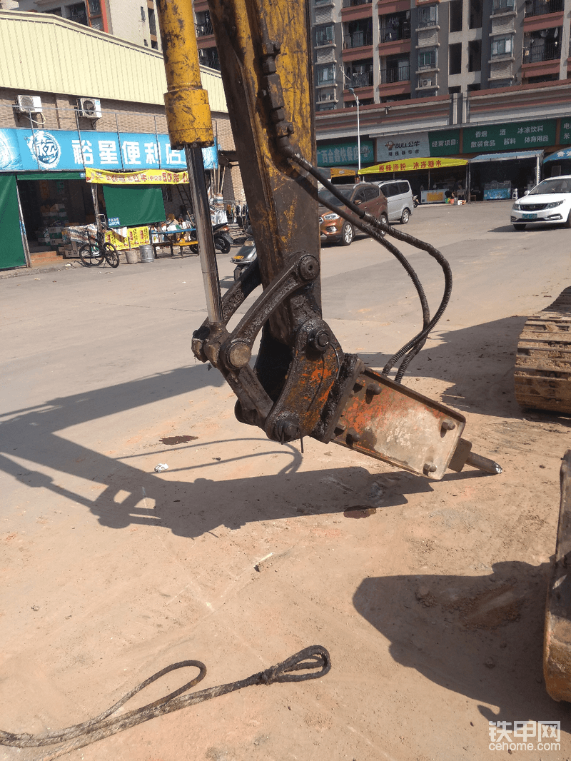

先拆连杆的销子,然后收油缸,下压大臂,这下四十五度角摆放的好处就出来了,因为这样摆放,拆装油管高度刚好,拆完销子也可以直接下压!一切就位,换好了,就收工了,放好炮头,压住炮头。炮头要侧着放,定位销这边朝上,这样可以预防小人来拆你炮头销子,这样放,他就无法拿出销子来了!长期不用的话,炮钎要用斗子送一点进去,可以更好的保护炮锤。然后在用斗子压住炮头。可以了,回家吧!
最多的时候一天换八次!最快的时候五分钟不到六分钟就可以换好!以上就是我对于换炮头的一些心得体会,以及一些个人见解!
