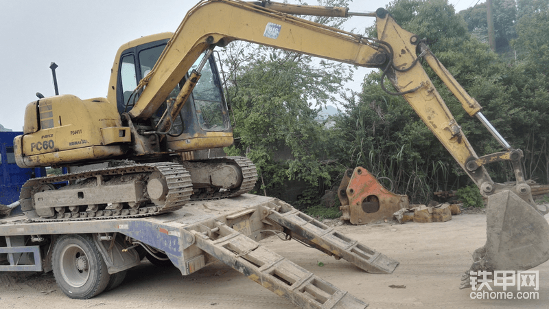

小松60-7C小机头怠速时候高温,干活时候却正常了
189****1043
2018-05-16
今天把机盖拆了,气温35度的情况下,不开空调水温一直保持在75-80度。但是中间施工员喊我开另一台挖机帮忙吊个东西。我不敢怠速,也不敢熄火。加了一半油门。15分钟左右回来后,水温已经上升到95度。真他妈让人头疼……
