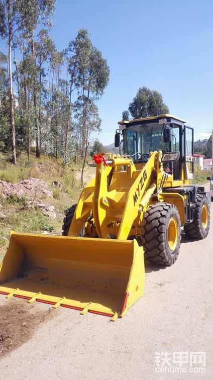

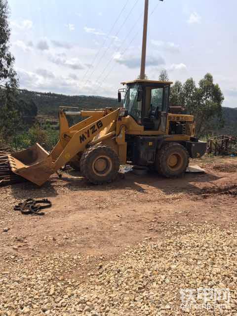

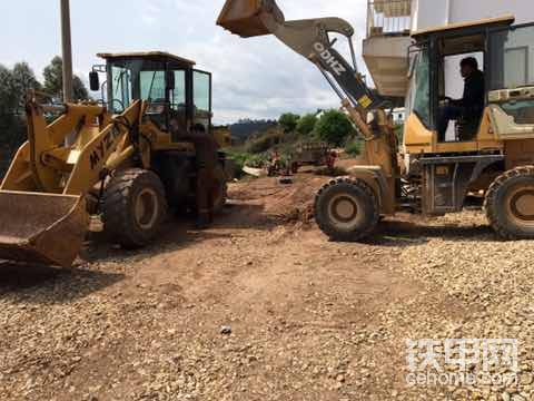

我开的这台装载机是建厂上料用买的,因为不常用,所以当时并没考虑国内外的大品牌,买了个国产小品牌的装载机! 如果是经常用,那我建议老铁还是买品牌车!小品牌的车,品质上还是差点,老出问题。我的这台车开到家发现时间表不走,发电机烧线!给厂家打电话,并没有给出确切的解决办法,最后一想,还是自己修吧。 朋友检查后告诉我他们把信号线接搭铁线上了,这可真愁死我了!接着熄火开关有问题,启动马达有问题。然后就是400小时行走没力,一个修大车的师傅介绍去了一个修理厂,去到那老师傅跟我说换下变矩器油就好了,当时我不信,然后他跟我说好几个车跟我一样毛病换了油就好了!好吧我信你一次!换好后试了下还是没力!油就这么费了(放出来银光闪闪)老师傅说他帮我修,不敢再相信了,开车走人!后来找了个修挖掘机的,人工材料一共花了5000块!

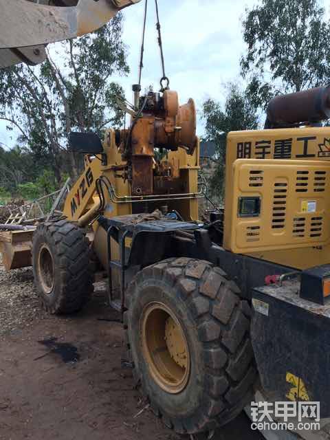

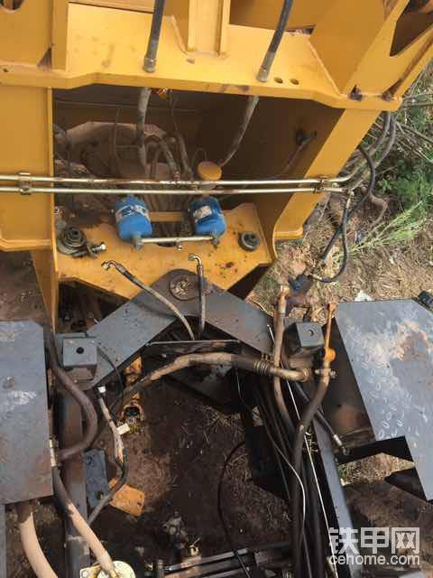

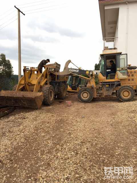

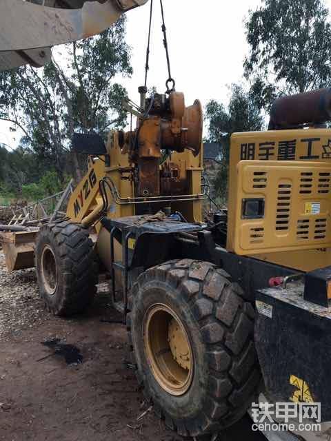

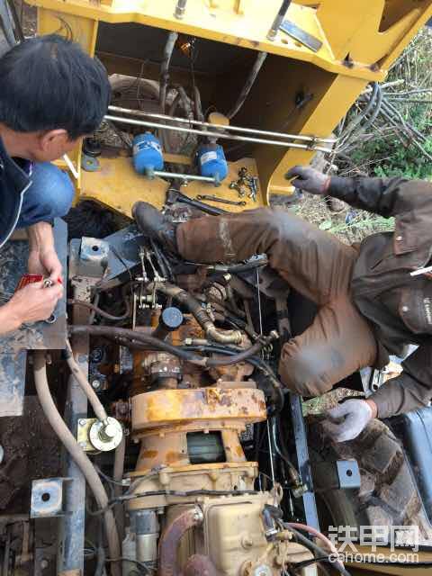

首先放油,吊驾驶室,然后拆变速箱。

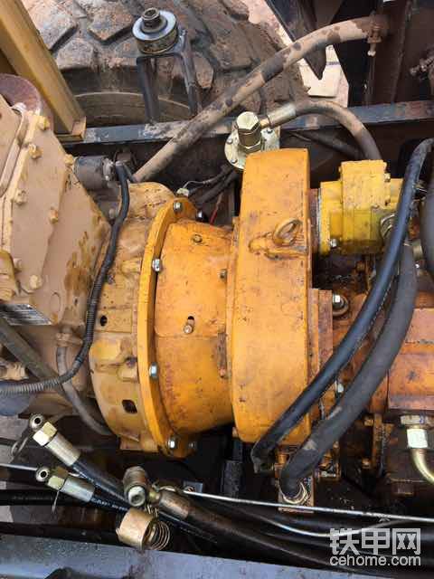

没变速箱的样子。

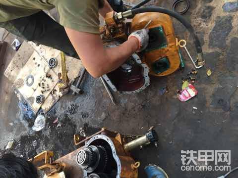

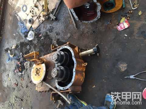

拆下变速箱后他们打开换轴承,按理说400小时没必要!这次主要换的就是圆形那个!

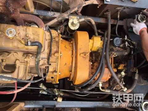

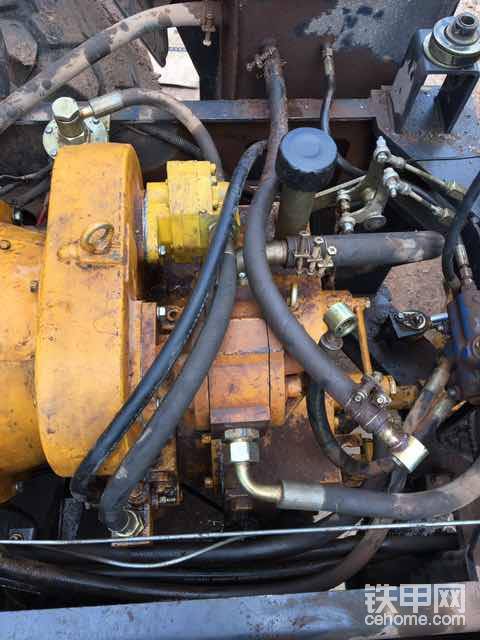

开始安装。
现在700小时水温又开始高了,油门一松就熄火了怕是又要拆了……拆手柄油管时驾驶室里要注意一点,不然满驾驶室里都是油很难处理!吊驾驶室的车尽量请大点,起吊高度不够的话容易撞坏!我请那台小了点很吃力!其次变速箱上有一个显示传动油的玻璃管,建议吊装的时候先拆除!我的就被撞坏最后用螺丝封住!这些是我维修中碰到的!
